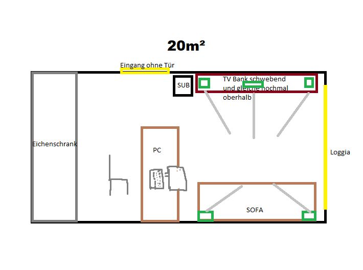

Da die Anlage aber generell schon sehr alt ist, wollte ich hier zusätzlich zu meiner Frage wegen einem richtigen Receiver auch fragen, ob sich ein Upgrade der Lautsprecher bzw. generell ein komplett neues Set lohnt. Oder auch eine Soundbar/projektor mit Rear Speaker etc. Dafür lade ich eine Skizze meines Wohnzimmers hoch. Allerdings will ich dieses "Rundum" Feeling aufjedenfall behalten, also schließe ich ein Stereosystem aus.

Also ob hier wirklich nur der umstieg auf ne neue Technologie wie DolbyAtmos was bringt wage ich zu bezweifeln. Ausgewachsene Lautsprecher bringen doch schon recht viel. Dein Hauptproblem ist allerdings Platz und Aufstellung. Hier muss was getan werden sonst lohnt sich kein "Aufrüsten".

Wenn du was ändern willst würde ich bei der Aufstellung hinten auf Dipol LS setzen.
Problem sehe ich hier tatsächlich in der Aufstellung. Meine Meinung lass alles so.

Habe mir mal deine LS angesehen, solche kämen für mich in meiner jetzigen Wohnsituation nicht in Frage. Dafür fehlt aufjedenfall der Platz und ehrlich gesagt sind die mir optisch einfach zu aufdringlich diese halben Wolkenkratzer :D Wenn würde ich versuchen gebraucht zu kaufen, aber wahrscheinlich hast du recht.

Ja zu den Lautsprechern habe ich ja gesagt dein Raum ist ungeeignet. Ich würde alles so lassen wie es jetzt ist.
