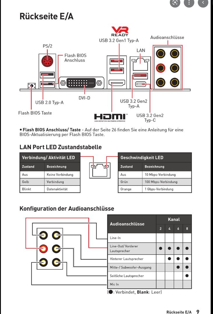

Sahit schrieb:
Das B450 Tomahawk hat leider keinen TOSLINK Ausgang. Aber da keine Digital-Analog-Wandlung statt findet kannst einfach die günstige Soundkarte mit TOSLINK kaufen.
Das Motherboard bietet ja noch ein paar Sound Anschlüsse. Im roten "Line Out" habe ich die PC Lautsprecher angesteckt. Würde keiner von den anderen Anschlüssen passen um den von dir gezeigten Klinke/Toslink Adapter mit dem AVR zu verbinden?

Steve! schrieb:
Wie wo welches Kabel bräuchte ich dann dafür um den PC damit zu verbinden? Vom Gerät zum AVR über Toslink ist dann kein Problem.
Geht bei dir nicht, würde gehen, wenn dein Boarrd digitales Audio ohne Toslink ausgeben würde. Wie gesagt, manche Boards haben (hatten) das. Dann würdest du entweder ein Klinke-Cinch-Kabel benötigen, welches du in einen der Audio-Ports des Mainboard steckst und die Cinch-Seite in deinen AVR in den digital-in. ODER wenn das Board das hätte das ganze über eine extra Slotblende mit einem Cinch-Cinch-Kabel.
Das währe das digitales Audio über Kupfer.
ABER, wie gesagt, hat dein Board nicht, also hinfällig. Das gibt leider nur analoges 5.1 aus.
Von daher hatte ich einen Wandler von analogem 5.1 zu SPDIF gesucht, finde aber keine!
Ich bin nur auf SPDIF zu 5.1 analog gestoßen. (mein Link vorhin) - BBrauchst du ja nicht...
Deswegen denke ich mitlerweile, eine Soundkarte mit SPDIF-Ausgang ist doch das günstigste...
