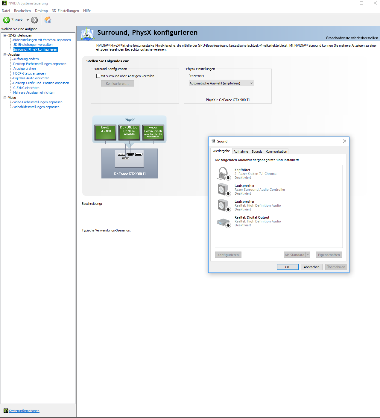

So:
Hier mal mein Problem in grafischer Form:
Bei meinem Laptop funktioniert alles Problemlos.
Habe da Allerdings Win 7 und auf meinem PC Win 10
Achso und den Input habe ich von "AUTO" auf "HDMI" gestellt, hat nichts gebracht
Mal auf "digitales Audio einrichten" gedrückt? Wird wahrscheinlich an der Einstellung der Monitore liegen, sprich welcher der Hauptmonitor ist etc.
Ja, natürlich. habe es auch mal probeweise deaktiviert, bringt trotzdem nichts.
Okay ich habe es jetzt :) musste den Driver in Gerätemanger Aktualisieren
