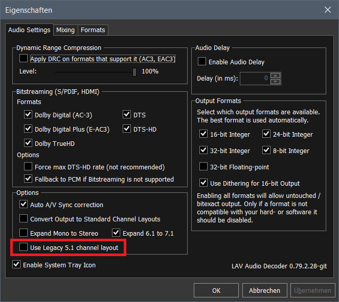

Letzter Versuch für mich für heute. Teste mal die Legacy-Lautsprecher-Konfiguration:
Bzw. auch die Option "Convert Output to Standard Channel Layout". Mal an- oder abhaken.
schon getestet gehabt

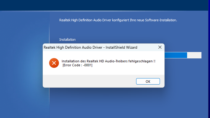

ich drehe durch, der hersteller Treiber geht zwar, aber ich bekomm nichtmal den Realtek HD Audio Manager drauf geprügelt

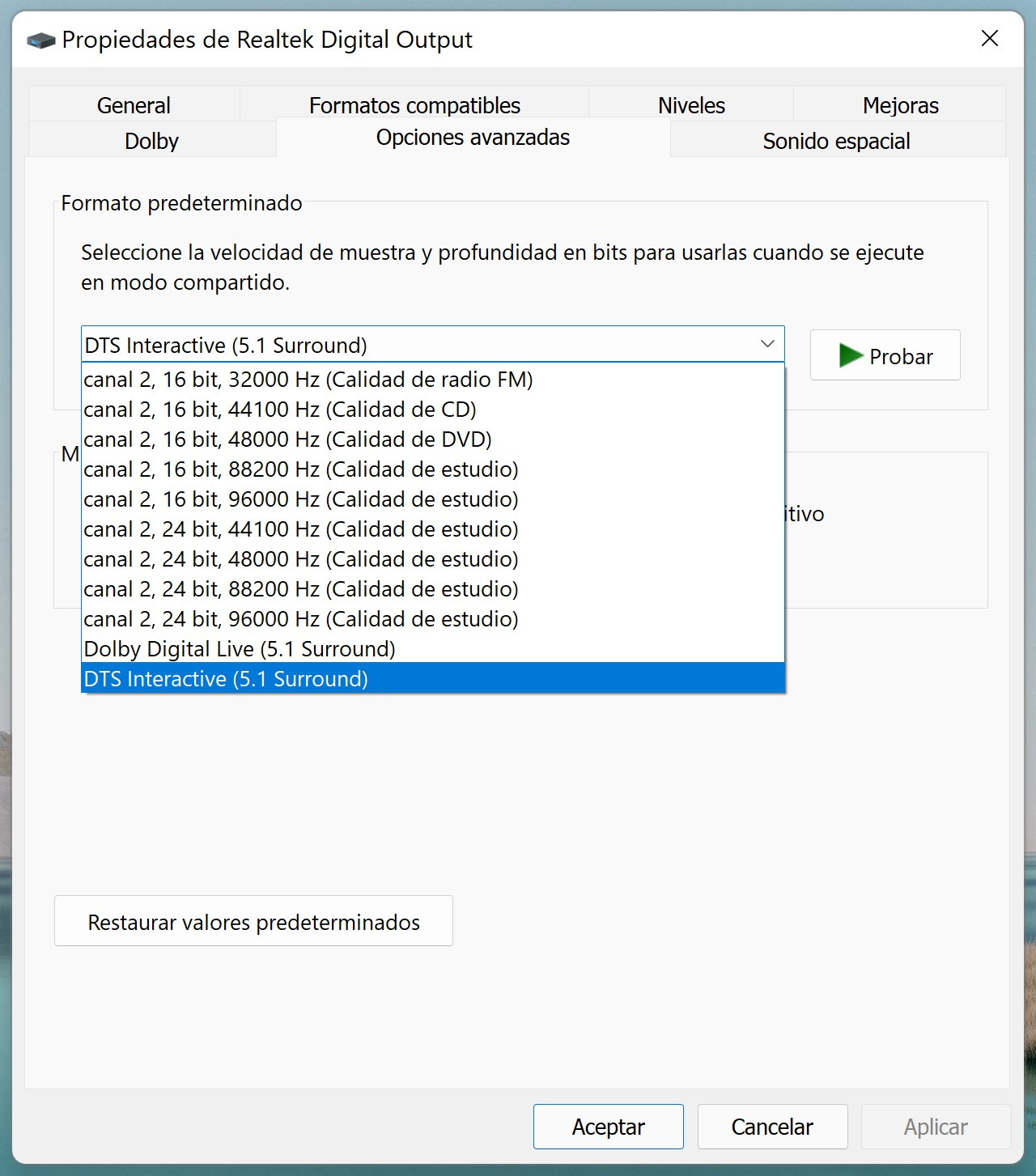

Genau wie in der Anleitung müsste das eigentlich auch mit deiner Soundblaster Karte aussehen:
Reaktionen: Blaze1984
