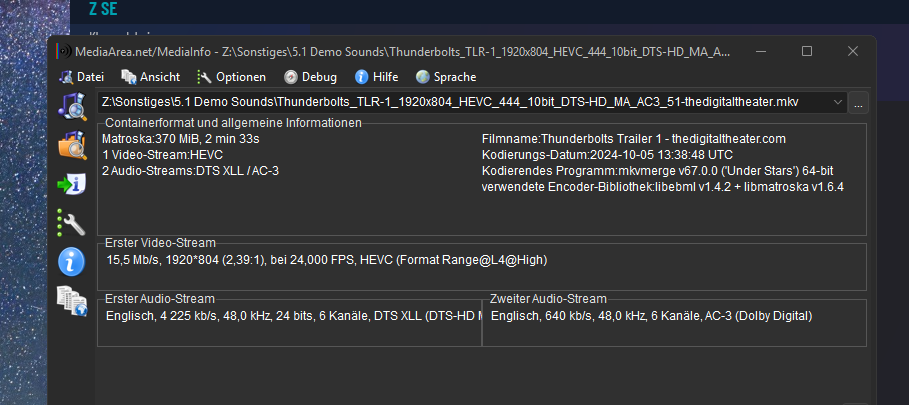

Und du bist sicher, dass deine Testdatei auf dem Center auch Audio beinhält? Poste mal von der Datei ein Screenshot der Audio-Sektion von Mediainfo.LordHelmchen200 schrieb:aber der Center geht nicht

moment mache ich jetztqiller schrieb:oste mal ein Screenshot der Audio-Sektion von Mediainfo.

Hab jetzt mal Deadpool runtergeladen und die hat einmal eine DTSHD Spur (Standard) und AC3/Dolby Digital und Center ist da auf jeden Fall vorhanden.
Die DTSHD-Spur muss auf deinem PC dekodiert werden und dann per Soundkarten Encoder runtercodiert auf DD/DTS. Die AC3-Spur könntest du theoretisch per Bitstreaming zu deiner Anlage schicken, aber dazu müsstest den DTS Connect/DD Live Encoder wohl wieder abschalten. Und für Spiele müsstest du wieder zurückwechseln. Keine gute Handhabung dann.

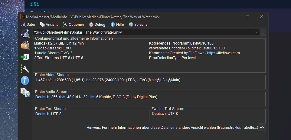

Das sollte so richtig sein oder? (Hoffe ich zumindest)
