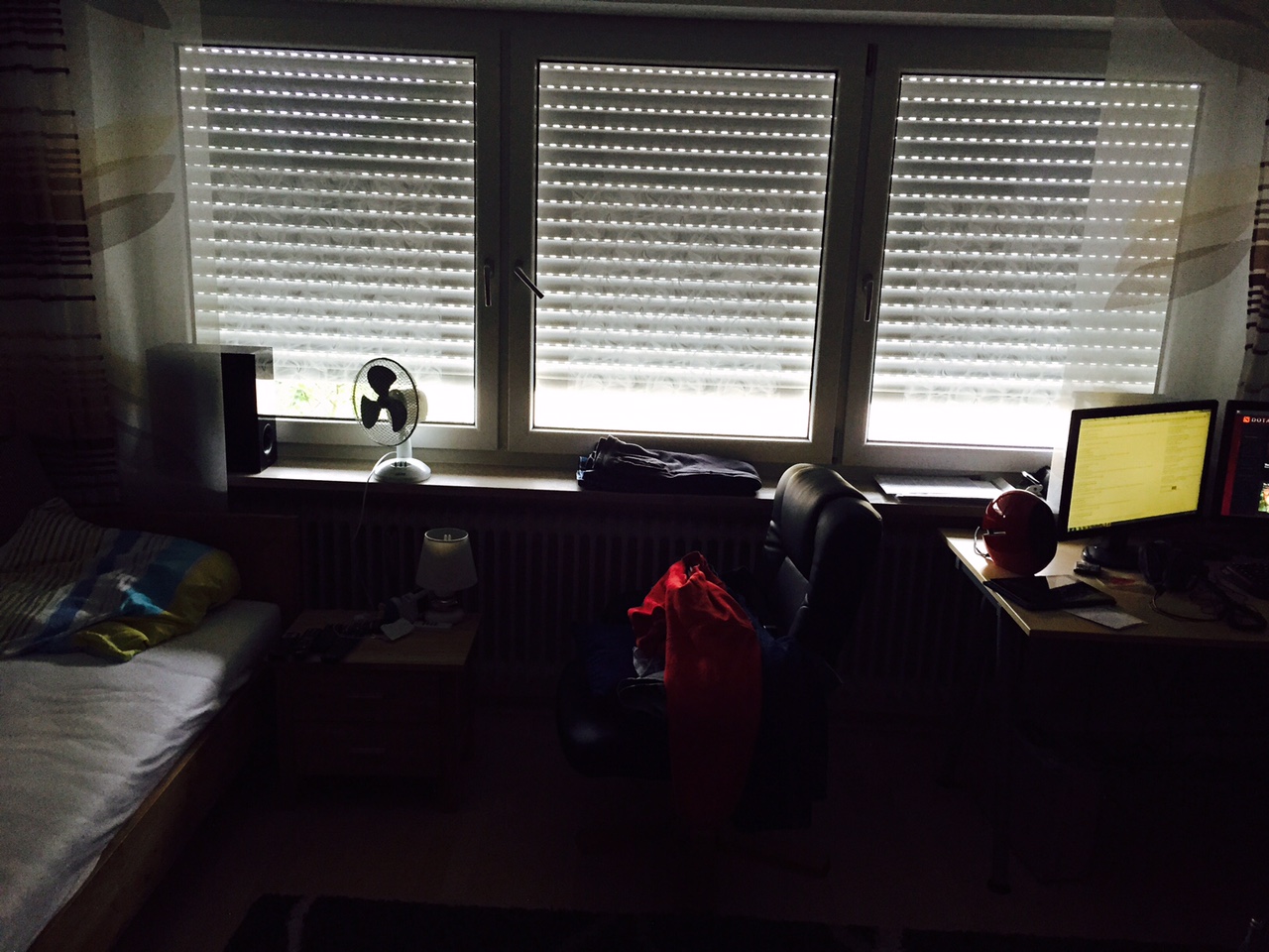

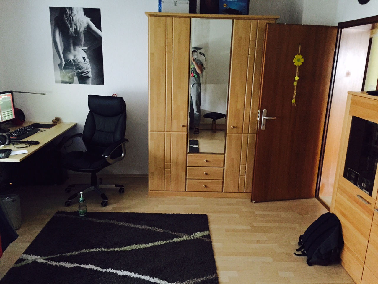

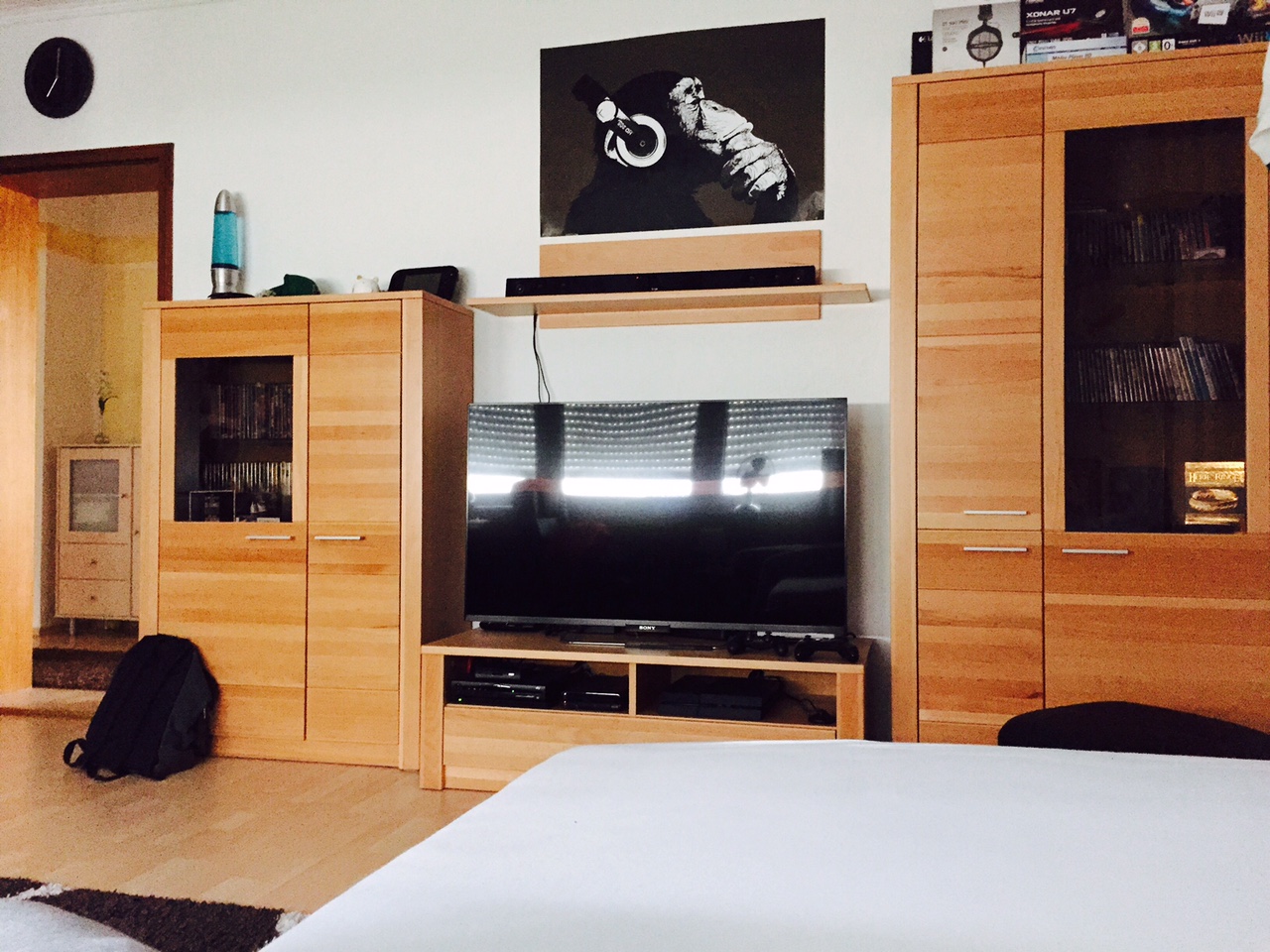

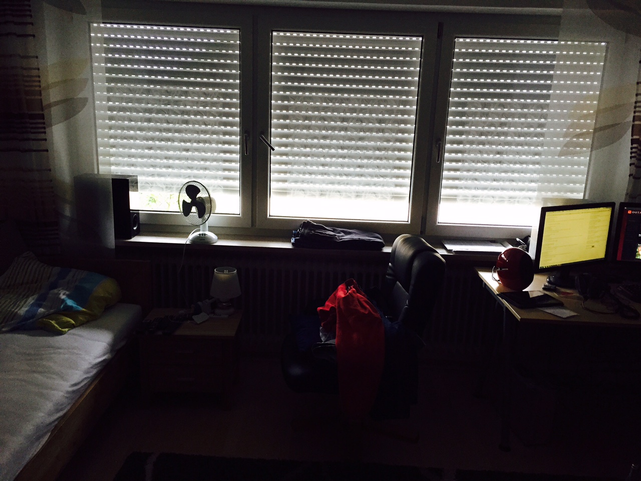

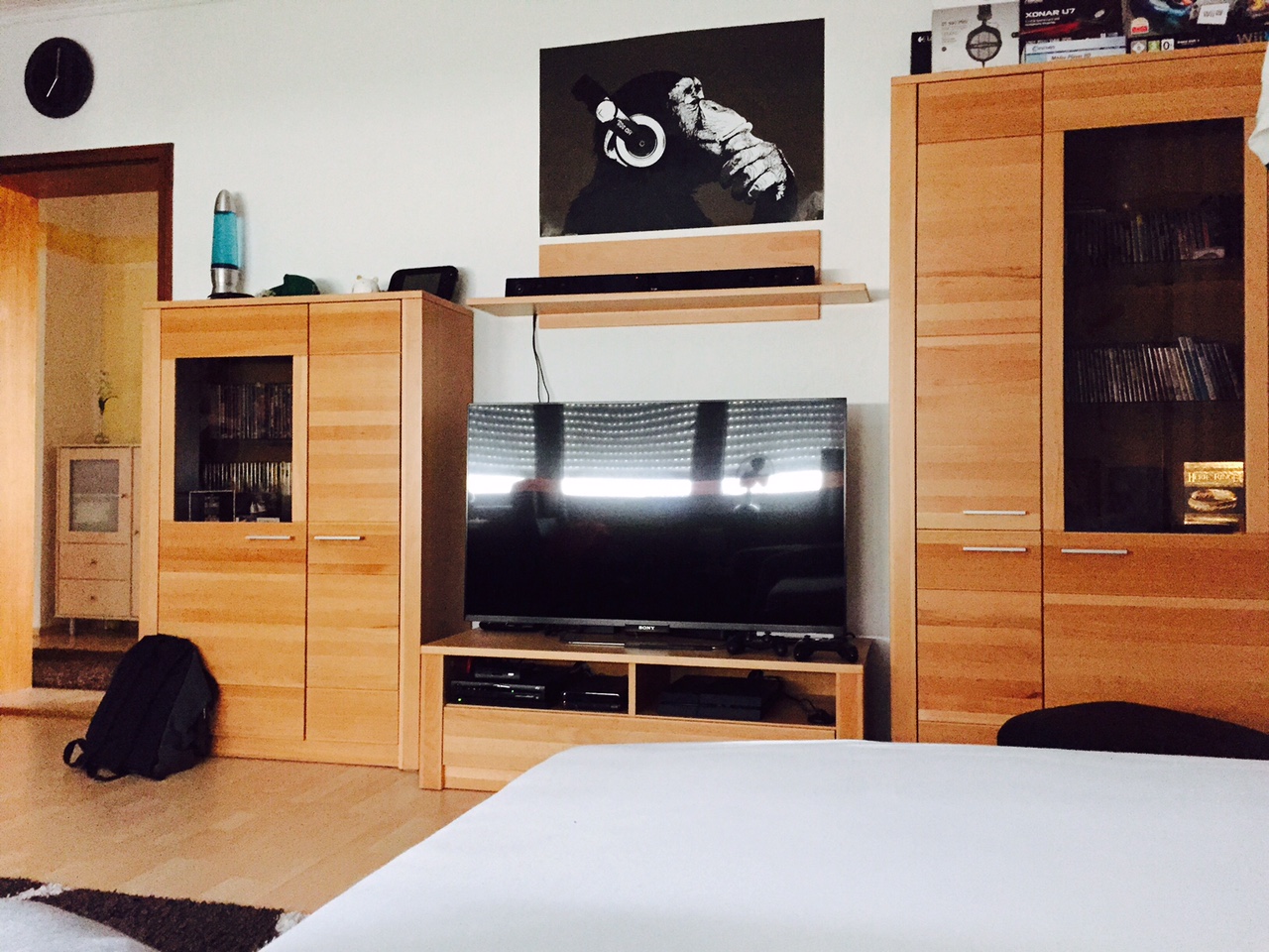

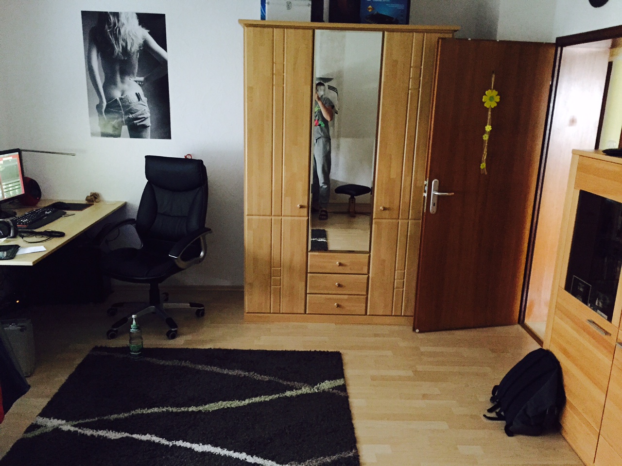

siehe Bilder im Anhang => Wichtig, ich investiere wirklich nur, wenn ihr mir das Feedback gebt, es macht Sinn hier 5.1 oder
Ähnliches zu installieren.

für den fernseher oder für den rechner? beides wird schwer.
ok. der fernseher also.
Ja für den TV.

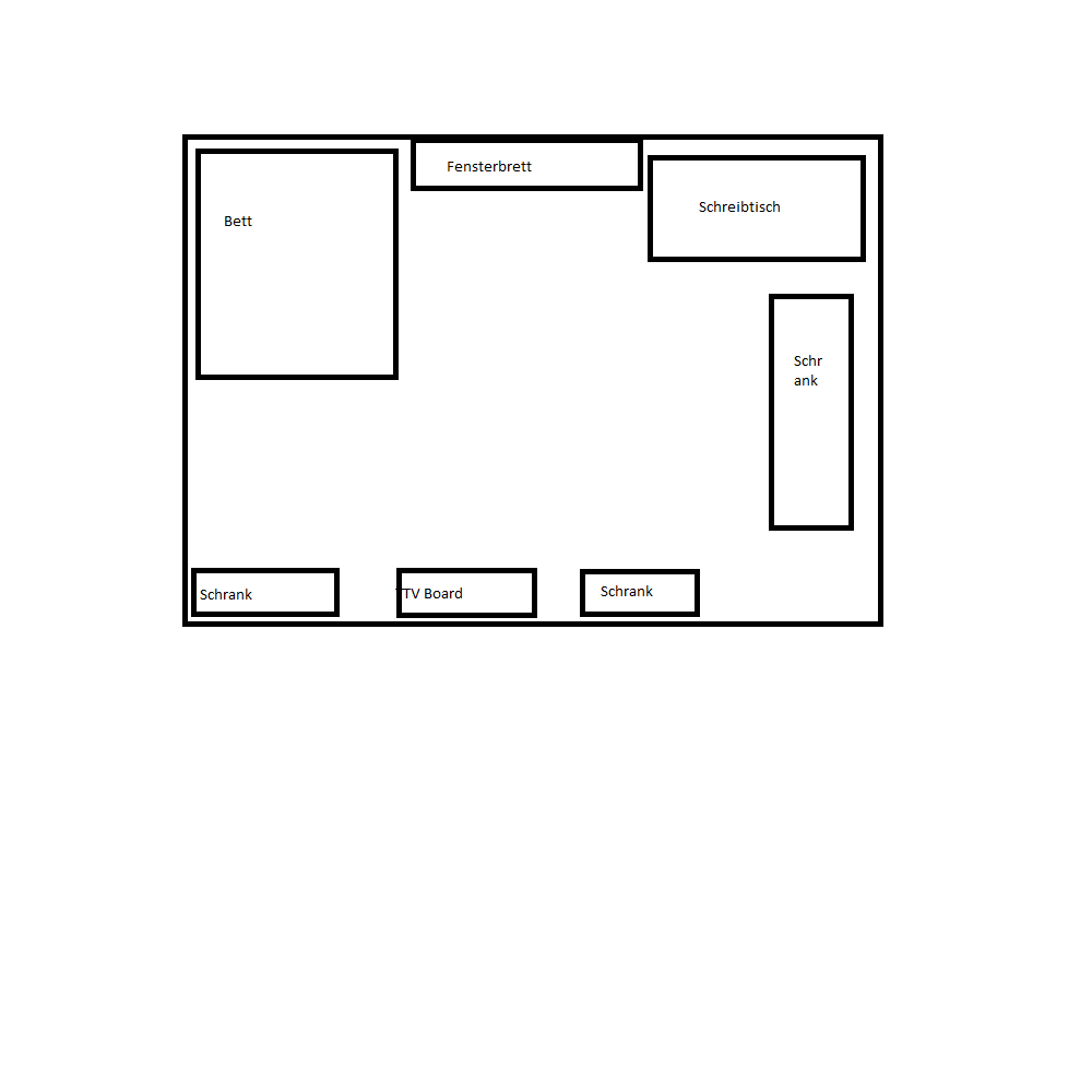

Bilder sind nicht die besten - kann gerne parallel noch ne Skizze machen, wenn nötig.
Skizze im Anhang, damit werden die Fotos normalerweise etwas leichter zu "deuten"
unabhängig von der finalen konfiguration musst du links und rechts von dem fernseher platz für nen paar boxen haben. auf dem bild sieht das nicht so aus. kannst du an den regalen was verrücken um mehr platz zu schaffen oder sieht das nur so schmal aus?
da sich eh niemand eins von diesen kompletten heimkino sets holt würde ich mir zuerst nen brauchbaren av-receiver und nen paar stereo boxen holen. würdest du da mitgehen?
Das ist wirklich so schmall... Der Abstand, der zwischen TV und den zwei Schränken ist, beträgt auf jeder Seite 12 cm.
Dacht eventuell an Wandmontage dahinter also kleinere Boxen, ob das Sinn macht ist die nächste Frage
das ist wirklich nicht viel. wandmontage würde das alles nur noch komplizierter machen. auch bei 5.1 sind die vorderen boxen die wichtigsten und für musikwiedergabe ist und bleibt stereo standard. vorne kleine boxen zu nehmen würde das gesamte system limitieren. du kannst dann noch immer so ein fertig set von canton oder teufel nehmen und damit sogar recht glücklich werden. wenn dudas mal ausprobieren magst kannst du mal auf ebay nach nem gebrauchten concept e magnum power edition oder kurz cem power edition suchen aber kein angebot über 100 euro nehmen. dazu dann nen einfachen av-receiver
hier im forum wird gerne mal über die brüllwürfel von teufel gemeckert, aber die sind kompakt und machen jede menge druck für nen sehr kleinen preis. wenn du guten ton willst brauchst du natürlich was anderes aber zuerst mehr platz.

Aber wo ist denn Deine Hörposition?
Gegenüber des TVs sehe ich nur "leere".
Rückst Du dann mit dem Bürostuhl rüber in die Mitte? Oder schaust Du vom Bürostuhl oder vom Bett aus?
Ich formuliere es mal andersherum. Egal ob 2.0 oder 5.1, es gibt genau einen Sweetspot. Der kann zwar kleiner oder größer ausfallen, auf jeden Fall aber nicht für hinten links UND für hinten rechts jeweils in den Raumecken. Das geht einfach nicht.
Des weiteren sollte Dir bewußt sein, dass Dein Raum, vor allem Deine Aufstellungsmöglichkeiten Deine Auswahl stark limitieren. Da Du vor allem viel Musik hörst, hätte ich Dir klar zu Regal- oder Standlautsprechern geraten. Letzteres geht bei dem aktuellen Raum nicht, selbst für Regallautsprecher sehe ich keinen Platz, insofern man sie "sinnvoll" aufstellen will.
Bleibt quasi, insofern der Raum bzw. die Möbel verändert werden sollten, nur noch so ein Fertigset mit solchen kleinen Lautsprecherchen. Und hier 5.1 meines erachtens nur, wenn Du einen(!) guten Hörplatz hast. Dennoch sehe ich Probleme in der Stereo-Breite. Direkt neben den TV macht so eine kleine Stereo-Bühne, sowohl für Musik als auch Film ist das sicherlich nicht gerade großartig.
Und dann muss der Subwoofer von so einem Fertigsystem auch noch aufgestellt werden. Auf der einen Seite (links vom TV) ist ja Schrankwand, Tür und Schrankwand. Also kein Platz. Auf der anderen Seite sehe ich eine Schrankwand ... dann kein Foto ... und dann wieder ein Bett. Vielleicht ist da ein wenig Platz. Aber ob das ein guter Platz für den Subwoofer ist, ist halt die Frage.
