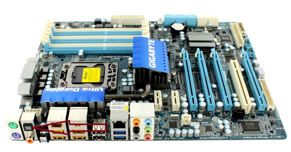

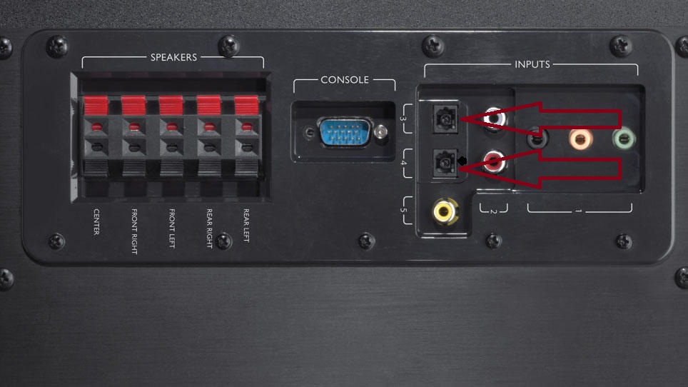

Hi,
mein Soundsystem funktioniert nicht richtig. Ich habe ein 5.1 Logitech Z906 Soundsystem, jedoch funktioniert der Surround Sound nicht. Wenn ich in den Windows Soundeinstellungen 5.1 Surround Sound auswähle, spricht er alle Lautsprecher an, außer die seitlichen. (Musste die eigentlich hinteren Lautsprecher an die Seite stellen, da ich Probleme mit dem Platz habe.)
Wenn ich jedoch 7.1 Surround Sound auswähle, spricht er meine seitlichen als hintere Lautsprecher an.
Aber da ich kein 7.1 Surround Sound System habe, möchte ich gerne die 5.1 Einstellung zum Funktionieren bringen.
Habe das Soundsystem an jeweils ein schwarzen, grünen, und orangen 3,5mm Klinkenstecker an meinen PC angeschlossen.
Soundkarte ist OnBoard (Motherboard: Gigabyte X58A-UD3R)
Habe auch im Realtek Treiber auf 5.1 gestellt, dort gibts aber das gleiche Problem. :(
Was kann ich machen?
mfG TheShooter

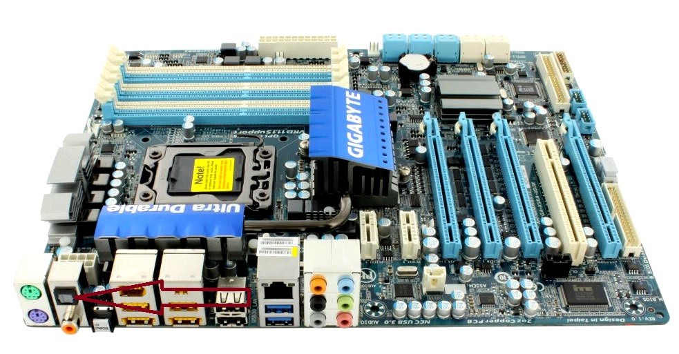

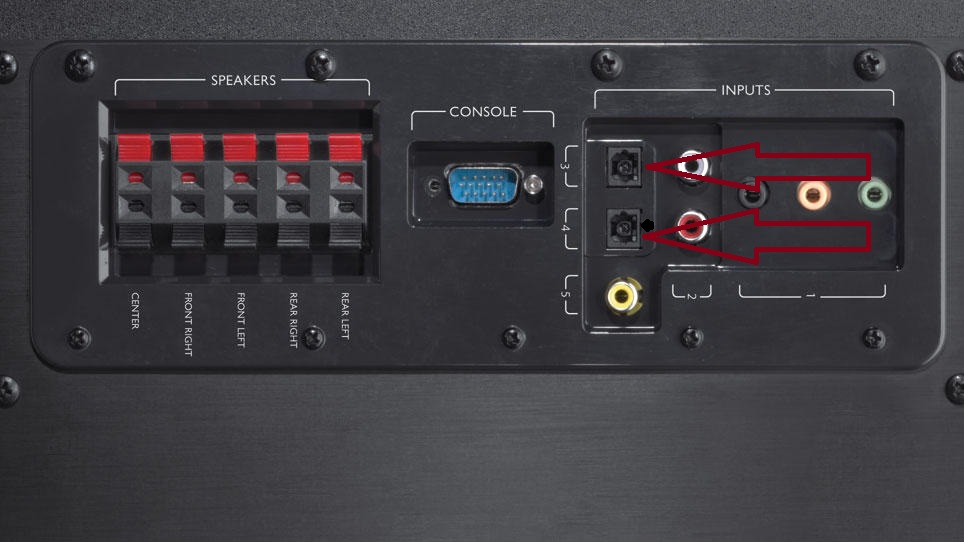

Haste den Orangen Stecker über dem Blauen drine?
Jap, habe ich. Ist es so etwa nicht richtig?
Klemme das System doch Digital an(optisch oder koaxial). Dann hast du den ganzen Klinken Humbug nicht.
Ich weis das löst dein eigentliches Prob nicht aber es klappt so 100%.
Danke, daran habe ich auch schon gedacht, aber hat mein Motherboard denn einen Digitalen Eingang? Bzw. Wie heißen die Kabel, da diese ja nicht mit dem Soundsystem mitgeliefert worden sind.
Vielen Dank,
mfG
TheShooter

Besten Dank :) Werde mir so eins zulegen. :)
mfG TheShooter
