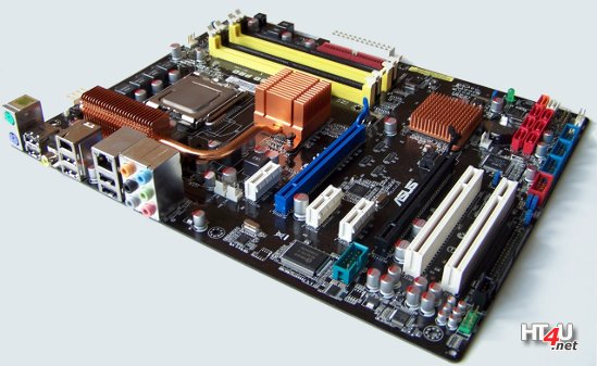

Cinch ist doch dieser komische Anschluss, der so abgeschirmt ist, also nicht wie ein Kopfhöreranschluss. Mein Mainboard hat aber so etwas nicht als Ausgang, nur 6x so ein Kopphörer und einmal SP/DIF...

um die frage des TEs zu beantworten:
du hast hinten am mainboard 6x 3,5klinkenanschlüsse
davon MIC, LINE OUT , LINE IN , FRONT, REAR, Center/SUB (Müsste so stimmen)
nun gibt es kabel die haben auf der einen seite einen Klinkenstecker, und auf der anderen 2 Cinch Stecker (das sind die die du auch beim Fernseher siehst: Geld,weiß,rot)
Y Kabel eben ;)
davon brauchst du 3 stück, und es kann los gehn.
Y Kabel eben
Endlich mal eine einfache Erklärung, vielen Dank florian.
