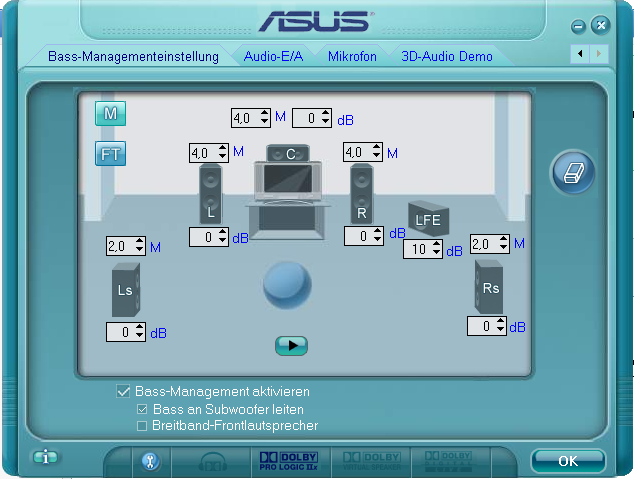

ich weiß nichtmehr weiter und hoffe ihr könnt mir hier helfen. Zuerst meine Situation: Ich nutze einen Technics Receiver welcher über einen 6 CH Eingang verfügt. Diesen habe ich auch auf diese Art mit meinem Mainboard verbunden (Asus P5W DH Deluxe - Soundchip: Realtek HD Chip). Ich besitzte 2 große Standboxen inklusive Center als Front und große Regalboxen als Rear, außerdem einen aktiven Sub.
Nun zu meinem Problem:
Die Einstellungen die ich hier tätigen kann sind wohl nicht auf die Verwendung von großen Boxen ausgelegt, sondern nur für kleine Satelliten. Da wenn ich den Subwoofer aktiviere wird den großen Boxen komplett der Wind aus den Segeln genommen, deaktiviere ich den Sub bekommen alle Boxen die tiefen Frequenzen, jedoch der Sub bleibt stumm.
1 .Was kann ich tun um alle Boxen (vielleicht bis auf den Center) mit den tiefen Frequenzen zu versorgen ohne auf den Subwoofer verzichten zu müssen?
2. Kennt jemand vielleicht Soundkarten bei denen sich das regeln lässt? Eventuell Trennfrequenzen?
Danke schonmal für eventuelle Bemühungen
ich häng noch ein Bild vom Bassmanagement an:
edit: Da bei Lautsprechern wie im echten Leben Größe immer relativ ist: Frontboxen 2x Canton Le 190 Standboxen, Rearboxen 2x Onkyo SC 400, Center irgendwas Grundig Fine Arts

Schon mal versucht den Haken bei "Breitband Frontlautsprecher" zu setzen, was nichts anderes bedeuten sollte, als dass die Front Lautsprecher eben den gesamten Frequenzbereich verarbeiten können. Deshalb sollte bei gesetztem haken an den fronts alles (sprich inkl. bass) ankommen
Wenn ich den Haken bei Breitband Frontlausprecher setze geht der Subwoofer auch nicht(man kann hier nur einen einzigen Haken machen). Der andere Haken verschwindet dann und die restlichen Boxen werden für mich unverständlicher Weise leiser.
