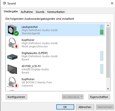

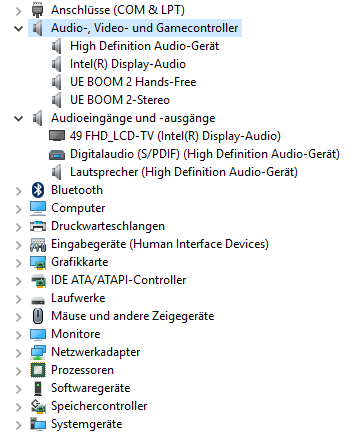

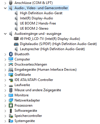

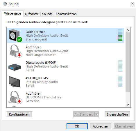

Das mit den Realtek treibern finde ich nicht.
So schauts bei mir aus wenn ich den Gerätemanager öffne oder wenn ich die Wiedergabegeräte anklicke.
Wo muss ich da genau suchen?

Installier einfach den aktuellen Realtek HD Treiber und steck die Boxen hinten an die 3 analogen Ausgänge an.
Ja das klingt doch super, aber wo bekomm ich die Treiber her, wenn ich im Gerätetreibermanager (siehe Bild) die Treiber aktualisieren will sind die alle schon aktuell, und Realtek finde ich da auch nicht.
