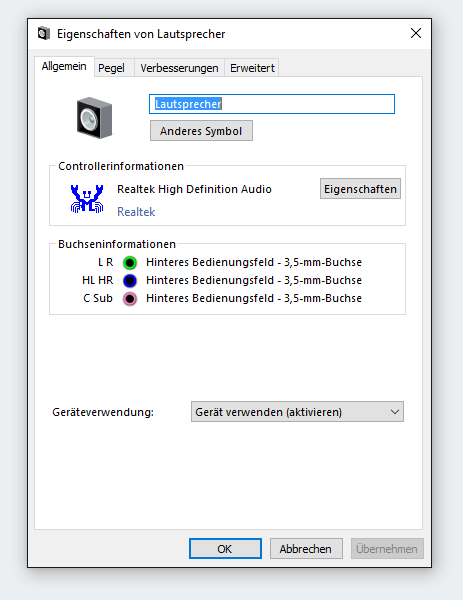

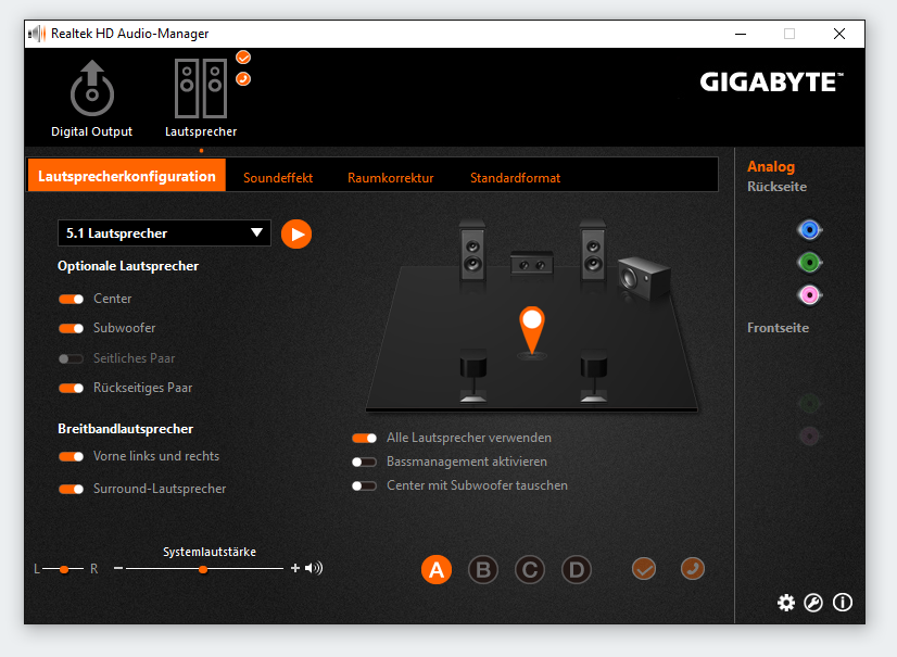

Also ich habe jetzt die Treiber installiert und versucht alles richtig einzustellen aber irgendwie klappt es noch nicht ganz.
Bei dem Lautsprecher System sind die drei Farben (grün schwarz orange) von Kabel und Anlage genau gleich. In den Realtek Gerätetreibereinstellungen habe ich dann den grünen Ausgang auf Lautsprecher, den BLAUEN auf Lautsprecher hinten und den ROSANEN auf Center / Subwoofer gestellt. Verbunden habe ich dann grün mit grün, schwarz mit blau und orange mit rosa.
Jetzt funktionieren aber nur die 2 Frontlautsprecher. Weder Subwoofer und Center noch die 2 Rearspeaker funktionieren.

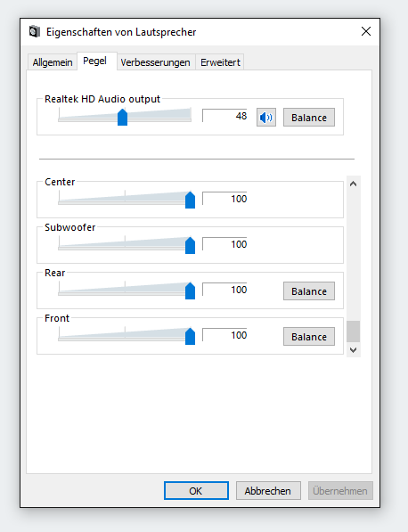

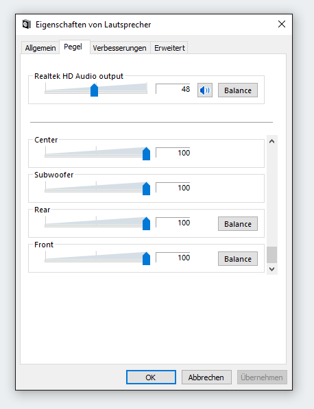

In den Einstellungen für die Wiedergabegeräte habe ich auch alles auf 100% geschaltet.
Was mach ich da falsch?

Danke, das war das Problem, ich wussste nicht, dass ich da auch gar kein Stereo einstellen kann und dass das dann 5.1 Sound ist.
Aber ein Problem bleibt jetzt immer noch: Die beiden Front und Rear Speaker kann ich jetzt (auch in verschiedenen Tests) einzeln ansteuern.
Nur mit Center und Subwoofer funktionieren noch nicht. Das Kabel ist (orange) ist richtig eingesteckt und die Verkabelung und Funktionsfähigkeit des Center Lautsprechers sind einwandfrei (getestet).

Das Logitech System wird wohl über eine Frequenzweiche den bass auch aus den Frontanschlüssen auskoppeln. Hast du mal probiert was passiert wenn due die Option "Center mit Subwoofer vertauschen" aktivierst? Außerdem solltest du evtl. das Bassmanagement aktivieren, ansonsten hast du bei Stereo-Quellen keine Ansteuerung des Bass-Kanals.

Also beides ausprobiert, auch in allen möglichen "Kombinationen" der beiden Schalter
Beim Soundtest kommt immer noch aus beiden (Center / Sub) nichts raus.
Beim normalen Gebrauch kommt aus dem Sub schon was raus.
Aus dem Center NIE.
Geändert hat Center/Sub vertauschen meiner Meinung nach gar nichts.

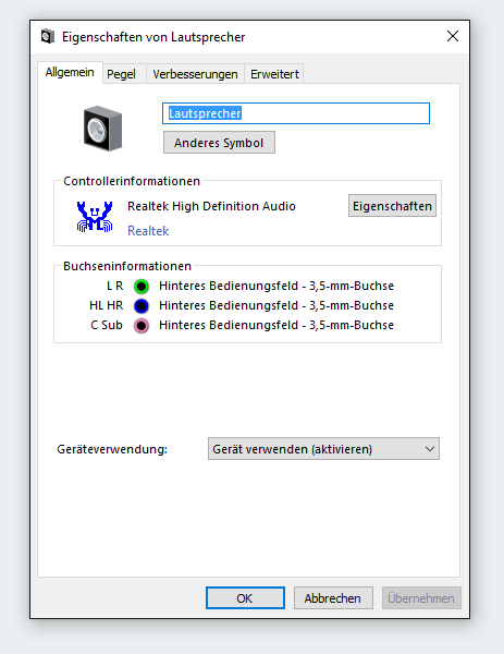

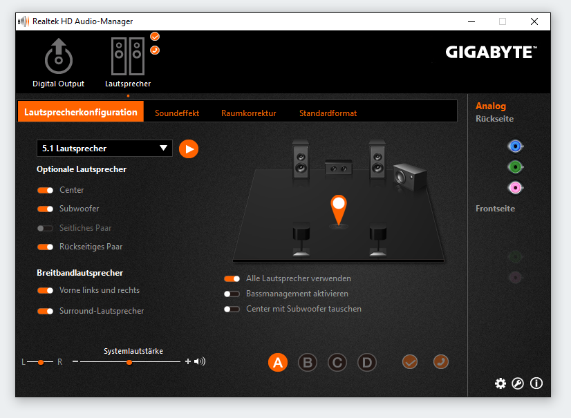

Hm, dann scheint das Board einfach nichts auszugeben... das einzige was mir jetzt noch einfällt wäre bei Windows mal nicht unter den Eigenschaften bei den Boxen zu schauen sondern unter "Konfigurieren" ob da auch korrekt 5.1 eingestellt ist (eigentlich sollte die Realtek-Software das synchron zu ihren Einstellungen mit ändern, aber wer weiß...)
Unter Konfigurieren ist es auch auf 5.1 eingestellt.
Aber wenn ich dort den Center deaktiviere dann kommt beim Test Bass zu dem Zeitpunkt wo der Subwoofer dran wäre.
Der Bass kommt in dem Fall (Test) aber nur aus beiden Frontlautsprechern und nicht dem Subwoofer.
Beim Musik hören kommt aber schon ganz normal auch immer Bass aus dem Subwoofer.
