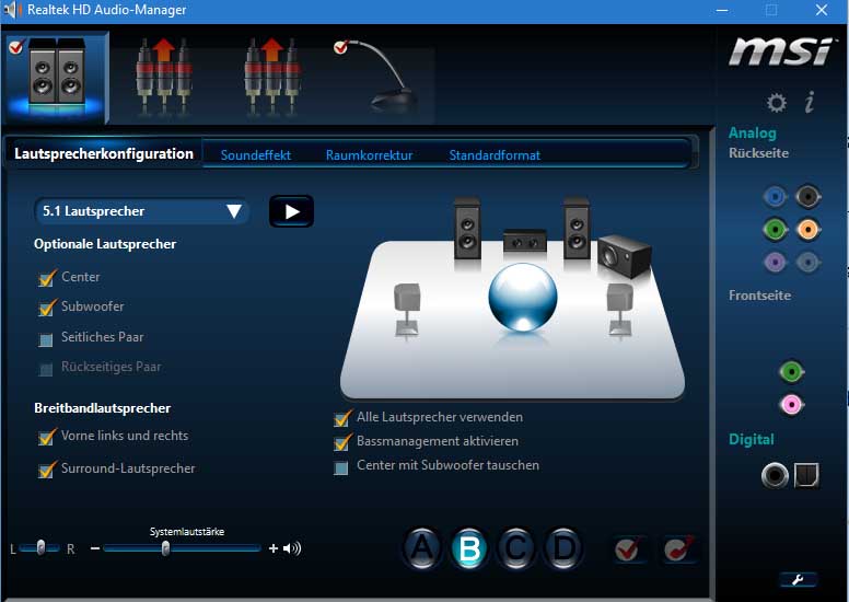

Seit Win8 und auch bei Win10 funktioniert der OnBoard-Sound treiberbedingt nicht mehr vernünftig in 5.1. Realtek HD Audio-Manager zeigt von meinem Teufel 5.1 Magnum PE die Rears nur noch als Seitenlautsprecher an und zB bei Witcher kommt aus den hinteren Rears oft verzerrter Sound. Auch Musik würde ich manchmal gerne über itunes in besserer Qualität in Surround hören.

Hört sich für mich auch einfach nach der Falschen Einstellung in der Lautsprecherkonfiguration an.

- Nein, es liegt nicht an den Einstellungen in der Realtek-Audio-Software. Ist auf 5.1, aber Rear ist ausgegraut. Ging davor aber auch schon nicht zufriedenstellend - immer wieder wurden die hinteren Boxen nicht einbezogen.
Bei deinem Screen Shot kannst du doch die seitlichen Lautsprecher auswählen und hast dann doch 5.1?
Rear Lautsprecher gibt es bei regulärem 5.1 nicht sondern nur bei 7.1.
