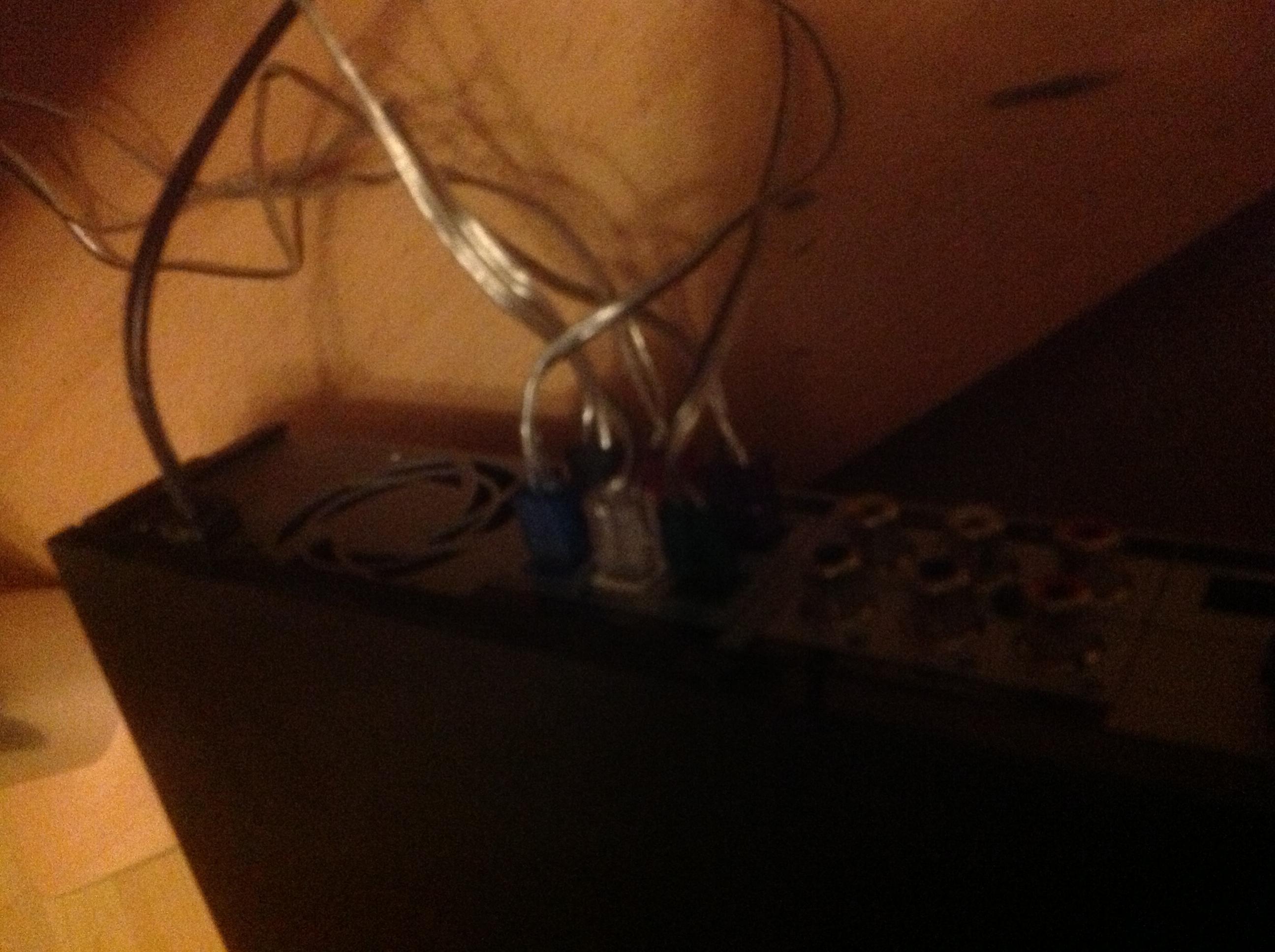

Ich habe mir jetzt einen yamaha rx-v473 gekauft und habe nun das nächste problem . Aus dem genannten komplettpaket der boxen habe ich solche anschlüsse wie auf dem bild . Auch der subwoofer hat einen solchen anschluss . Wie kann ich nun dieses boxenset mit dem receiver verbinden ? Zudem hat der subwoofer nur 2 eingänge welchs genau die selben wie bei den boxen sind (2 dünne kabel) . Die subwoofer kabel die ich bei amazon finde würden da so nicht rein passen . Mfg

Einfach die Kabel ein paar cm hinter dem Anschluss kappen (damit man sie später beim Verkauf mit Lüsterklemmen wieder verbinden kann) und die blanken Enden dann in den AVR.
Beim Sub wird das nicht klappen, da brauchst Du einen aktiven Sub oder einen passiven mit High-In/out.
