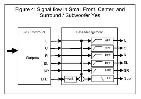

Jop, danke dir, in diesem Artikel schreiben sie das auch nochmal, dass die Tonmixer meistens erst ab 80Hz den Sound in den LFE schieben, obwohl der klassische Dolby-LFE Informationen bis 120Hz beinhalten kann. Da ist auch ne gute Grafik, wie wohl der Frequenzgang inkl. Sub idealerweise aussehen sollte:
Ich denke mal das entscheidende ist der Berührungspunkt der grünen und blauen Linie, sprich entscheidend für die LFE-Crossover-Frequenz ist letztendlich, wie tief können eigt. die Mainchannel gehen ohne im Pegel zu stark zu dropen und ab da dann das ganze dem Sub zu übergeben. Also wenn ich mal zu meiner Logitech-Anlage schiele, könnte ich mir gut vorstellen, dass das da so aussieht^^:
Edit: Ok, so schlimm wie in meinem Bild isses wohl nicht, zumindest höre ich die Frequenzen.
Du musst eben unterscheiden, wie die elektrische Trennung aussieht und was akustisch eigentlich passiert. Die Schallwellen vom Subwoofer und der Satelliten überlagern und addieren sich ja, es kann aber eben auch zu Auslöschungen kommen. Der tatsächliche Frequenzgang sieht in der Praxis deutlich anders aus, als in der Grafik.

Music Clef schrieb:
Der LFE bekommt im Playback einen Boost von 10dB
Bekommt der LFE immer einen Boost ? Oder ist das von AV zu AV bzw. Hersteller zu Hersteller verschieden ? Mir ist das noch nicht aufgefallen (habe auch erhlich gesagt nicht gezielt darauf geachtet) , da ich von Denon, Onkyo Vor- und Endkombi, Pioneer bis NAD unterschiedliche Marken hatte. Sowie unterschiedliche Subs betrieben habe.
OK, hat sich erledigt. Ja, es ist wohl Standard.
Reaktionen: DJMadMax und Music Clef
Für mich liest sich das, als würdest du immer noch etwas verwechseln.
Bei X.Y-Sytemen gibt es zwei Quellen für tiefe Töne. Einmal der Bass in den Lautsprecher-Kanälen (X) und der LFE-Kanal für die Subwoofer (Y).
Der LFE hat keinen Crossover! Es ist ein eigenständiger Kanal der nur auf dem Subwoofer und ausgegeben wird. Es ist vollkommen egal bis zu welcher Frequenz und mit welchem Pegel deine Mainchannel spielen. Da der LFE schon beim Mastering gefiltert wird ist nur relevant, dass der Tiefpassfilter am Subwoofer -sofern vorhanden- auf der höchsten Frequenz steht. Aus mir unverständlichen Gründen haben manche AVRs noch einen zusätzlichen, einstellbaren Tiefpassfilter für den LFE-Kanal, der sollte ausgeschaltet werden.
Ein Crossover zwischen Subwoofer sowie Main- und Surround-Kanälen gibt es nur wenn deine Lautsprecher den gewünschten Frequenzbereich nicht übertragen, den gewünschten Pegel bei tiefen Frequenzen nicht erreichen oder man die Lautsprecher entlasten möchte.
