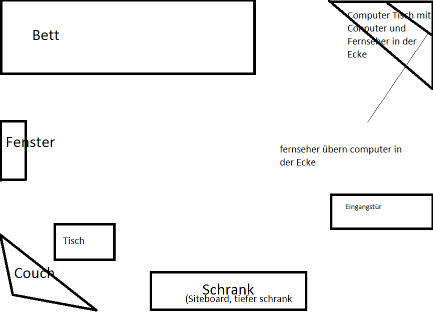

Habe ein 7m² Großes Zimmer...
Würde mir gerne ein 5.1 Souroundsystem kaufen und möchte deshalb wissen, ob es überhaupt geht dieses Perfekt bei mir aufzubauen.
Als anlage hab ich mal fix ein Bild bei paint gemalt damit ihr wisst wie mein Zimmer so aufgebaut ist.
Wie würdet ihr die Boxen hinstellen?
Angeschlossen werden sollen sie am Computer und der ist über HDMI mit derm Fernseher verbunden.
Anbei das Bild...

Wat 7m², das ist ja wirklich sehr klein. Da kannste ja nicht mal umfallen wenn du einen getrunken hast. Außer ins Bett.
Spass bei Seite,
Center auf den Schreibtisch, FL am Fussende vom Bett, FR links von der Tür, HL am Fenster, HR zwischen Schrank und Couch.
Couch und Tisch ein Stück vorziehen. Viele Möglichkeiten haste ja nicht. Einfach mal ausprobieren wenn du deine Anlage hast.
Oder Vielleicht reicht dir ja auch ein 2.1 System?
Bei diesen Raumverhältnissen würde ich dir auch eher empfehlen auf ein 5.1-System zu verzichten und das gesparte Geld für ein qualitativ hochwertigeres 2.1-System auszugeben.
Falls du das nicht willst, ist der bereits gegebene Vorschlag sicher der beste, auch wenn ich es ein bisschen ungünstig finde die Rear-Lautsprecher seitlich der Sitzposition stehen zu haben (ich nehme ja mal an du sitzt auf der couch?). Für am PC sitzen und spielen ist das natürlich gar nicht mal so schlecht...
MfG Tim
was wilslt du denn mit dem 5.1er machen? filme, nur wenn du am pc sitzt? wenn du nur am pc hockst dann front und center auf demn schreibtisch, nach möglichkeit den einen hinteren zum schrank und einen richtung fenster. ansonsten hat man dir ja schon eine aufstellung gegeben. wenn du auf der couch sitzt würde ich die rear über dem sofa an die wand schrauben.
aber bei deinem kleinen zimmer würde ich dir zu einem guten 2.1 oder 2 richtig gute stereo-lautsprecher mit verstärker raten.

bei 7m² lohnt sich ein 5.1 system überhaupt nicht muss ich sagen, ich habe ein ca. 20m² großes und da ist ein 5.1 system auch schon zum teil unterfordert!
Hol dir nen gutes 2.1 system (überhalb von 50€) und ne gute decoder station (integriert?) und hab spaß dran
Warum? Weil du dein 5.1 system zu dicht an einander stellst, nud somit der vorteil von 3 weiteren boxen entfällt

Bei der Raumgröße wird dir hier niemand ein 5.1 Set empfehlen, es lohnt sich einfach rein gar nicht.

Ich schließe mich an: gegen ein 5.1 sprechen neben der Raumgröße auch die Raumasymmetrie. Ich hatte lange einen großen Raum, konnte aber die LS nicht annähernd symmetrisch positionieren. Die "Meßelektronik" sollte es regeln. Allerdings sind mir fast die Ohren abgefallen, als ich endlich die Möbel umstellte, so daß die LS symmetrisch standen: Das war Surround. Die Anlage klingt jetzt besser als 95% der Kinoanlagen (es mag wenige wirklich neue Ausnahmen geben, allerdings wird die THX-Norm in vielen Kinos zu unrecht vergeben).
