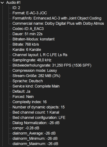

Tomislav2007 schrieb:
Dolby Atmos geht nicht mit 5.1
Also um das mal klarzustellen, gehen tut das schon (im Sinne von da kommt Sound aus deinen Nicht-Atmos-LS). Der (Atmos fähige) AVR mixed Atmos Quellen dann auf dein Nicht-Atmos Lautsprechersetup runter, was (natürlich) nicht so gut klingt, wie als wenn man ein richtiges Atmos LS-Setup mit Höhenlautsprecher hat. Aber abspielen tuts und zumindest was die "Flächeneffekte" angeht, hat man die auch ganz normal mit nur einem 5.1 Lautsprecher-Setup.
Mosed schrieb:
Ohne Deckenlautsprecher ignoriert mein Denon AVR z.B. das Atmos-Signal von Netflix und nutzt das normale DD+ […] Aber vielleicht enthält die Atmos-Tonspur tatsächlich nur als Erweiterung zum DD+ die Deckenlautsprechersignale?
Dolby Atmos hat einen (7.1) TrueHD Kern, nicht Dolby Digital+
Ich habe auch keine Deckenlautsprecher; wenn eine Atmos Tonspur wiedergegeben wird, schaltet mein Denon AVR-X7200WA auf Dolby TrueHD 7.1
Atmos geht auch über DD+.
Reaktionen: Whetstone
Hallo
Also um das mal klarzustellen, das geht nicht, ohne Höhenlautsprecher ignoriert der AVR das Dolby Atmos Signal und gibt nur 5.1 oder 7.1 wieder.
Ein AVR mixt bei Dolby Atmos gar nichts runter wenn keine Höhenlautsprecher vorhanden sind, entweder man hat Höhenlautsprecher oder nicht.
Wenn ein AVR Dolby Atmos runter mixen würde ohne Höhenlautsprecher dann müßte der AVR zumindest Dolby Atmos erkennen und anzeigen.
Bei Dolby Atmos über TrueHD und Dolby Digital ist das Dolby Atmos Signal "Huckepack" auf dem TrueHD Kern und Dolby Digital+ Kern "drauf".
Sehr viele Blu-Ray Player erkennen bei Dolby Atmos nur TrueHD oder Dolby Digital+ und der AVR erkennt dann die richtige Dolby Atmos Spur.
Selbstverständlich geht Dolby Atmos mit Dolby Digital+, Streamingdienste senden Dolby Atmos über Dolby Digital+, was auch gut funktioniert.
Bei Dolby Digital+ ist natürlich die Bandbreite geringer als bei TrueHD, weswegen Streamingdienste das benutzen und Blu-Rays besser klingen.
Grüße Tomi
Nicht bei einem Atmos fähigen AVR. Der zeigt dir schön "Atmos" als Quelleneingang an und mixed die Atmos Effekte auf die "Fläche" runter, wenn man nur ein 5.1/7.1 LS-Setup hat. Sogar mein billiger X1800H macht das so. Gibt ja durchaus Testfiles, wo man sich das selber anhören kann.
Hat man hingegen keinen Atmos fähigen AVR, hast du recht. Dann wird nur der TrueHD/DD+ Kernanteil wiedergegeben.
Hallo
Mein X3800H macht das nicht und kein AVR den ich kenne macht das, hast du evtl. Höhenlautsprecher angegeben obwohl du keine hast ?
Wenn Ja dann verpuffen die oberen Kanäle im Nirgendwo und dir wird Atmos nur angezeigt, aber du hast nichts davon außer der Anzeige.
https://blog.teufel.de/dolby-atmos-...prechenden Signale für die Deckenlautsprecher.
Zitat:
"Dolby Atmos als Standard ist im Übrigen abwärtskompatibel und wird auch von einem herkömmlichen 5.1-System wiedergegeben – nur eben ohne die entsprechenden Signale für die Deckenlautsprecher."
Grüße Tomi
Dein 3800H macht das garantiert auch. Teste doch einfach selber. Also ich hör hier jedenfalls das Geräusch, wenn ich beim Testvideo zu den beiden Height-Lautsprechern vorspule. Jeweils klanglich etwas angepasst/leiser und je nach aktivierter Lautsprechervirtualisierung auf SL/FL/RL bzw. SR/FR/RR gemixed. Hört sich halt nur nicht wirklich nach "von oben" an. Aber die Height-Effekte verschwinden nicht im 'Nichts'.
Edit: Gibts auch als 5.1.4 Testfile wenn das genehmer ist: https://www.demolandia.net/downloads.html?id=8282836
