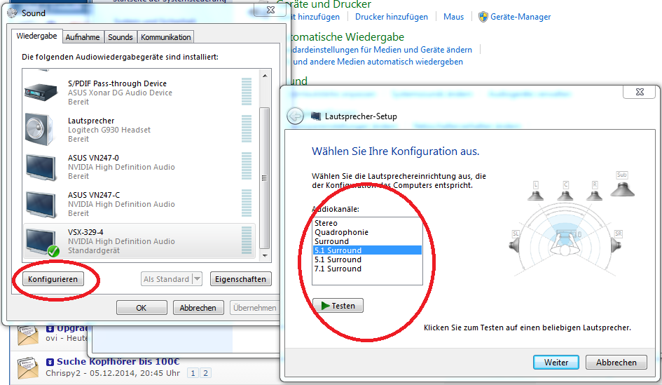

Nabend,
ich bin hier gerade zu Gange mit dem Gerät.
Habe dieses Kabel angeschlossen, jedoch höre ich maximal 3.1, R L und C werden ausgegeben, Sub auch, aber den Teil der hinteren Surround-Speaker übernehmen R und L. Habe eine GTX780.
Oder muss man unter Win7 noch etwas etwas einstellen?
Hat sich erledigt, ich hatte diese eine Option nicht gefunden!
Trotzdem danke.
