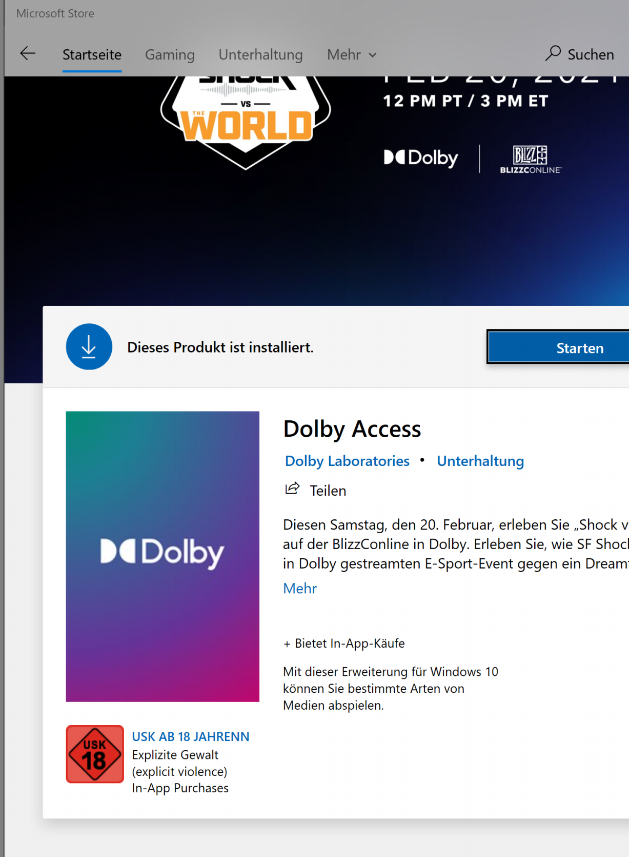

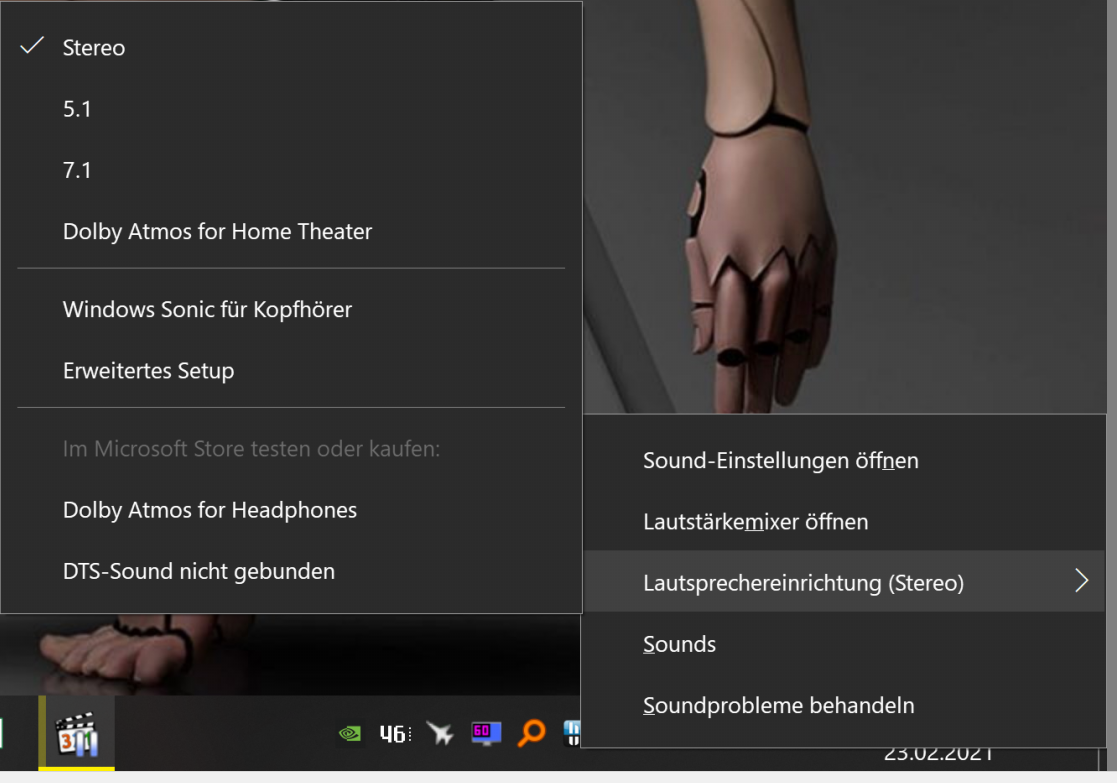

Moin,
installier mal die Dolby App (Microsoft Store, aufpassen, nicht auf den Clickbait reinfallen am Anfang inder Dolby App für atmos kopfhörer, das kostet) und dann mach die Einrichtung aus der Dolby App heraus. Dann solltest du unten rechts diese Sound-Einstellungen bekommen. Hab meinen 55 Zöller per Hdmi arc am PC Hdmi der Soundkarte, und funzt.

Die App probiere ich gleich Mal aus.

Wenn ich in der App beim konfigurieren bin kommt das Fenster mit der Aufforderung in meinen Einstellungen beim Raumklangformat Dolby Atmos auszuwählen. Da steht aber nach wie vor nur Windows sonic für Kopfhörer zur Auswahl.

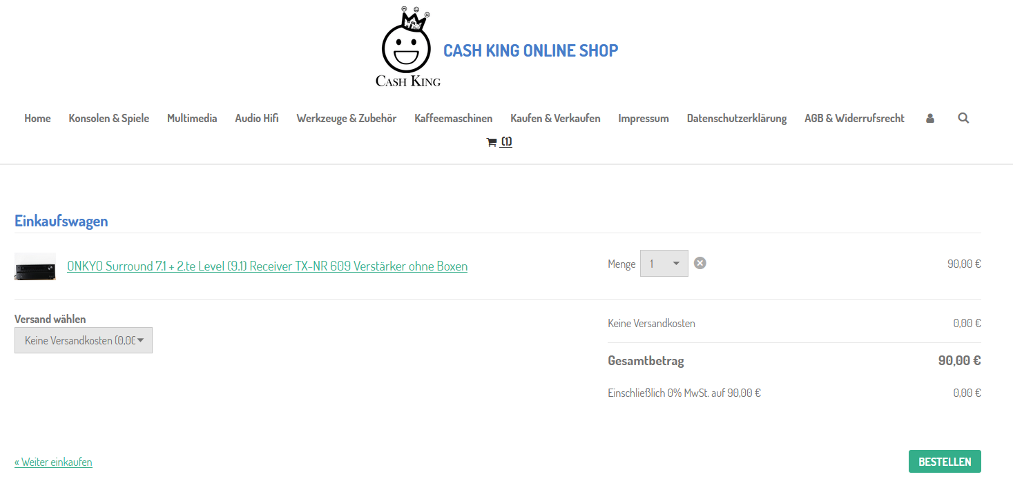

Gebraucht direkt vom Händler mit Gewährleistung und gratis Versandt gibt es Ihn bereits um 90€: klick
Zahlung per PayPal ist auch möglich, sprich ein kauf mit minimalem Risiko.
