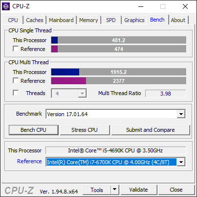

Bei mir sieht ungefähr so aus
hier noch zum vergleich ein GPU-z
wieso wird der 6700k nicht übertaktet?
mein Haswell i5 ist ja fast genauso schnell, ohne HT

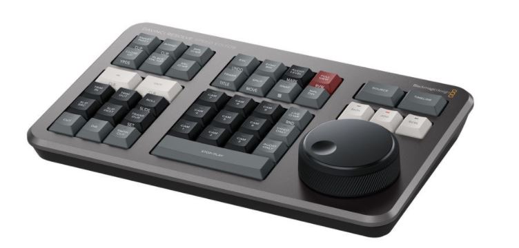

Zeitgleich hab ich ja auch diesen Davinci Resolve Speed Editor in Betrieb genommen:
hier
alleine hätte ich mir das Ding (300 Euro) wohl nicht gekauft
die Resolve Lizenz vielleicht auch nicht (wusste im Vorfeld ja nicht, was das bringt)
aber im Bundle dann wars ein Nobrainer
der Speed Editor:
ich hab die neu eingeführte Cut-page noch nicht verwendet, da soll er sich dann richtig auszahlen, weniger bei der Edit-Page
aber auch bei der Edit-Page:
grundsätzlich: ich hab ein paar wenige Shortcuts bis jetzt verwendet, das meiste aber mit der Maus gemacht..
dieses Teil "zwingt" mich jetzt, mehr damit zu machen, mehr Shortcuts zu verwenden..
(und ist einfacher, weil alles beschriftet, muss ma nix auswändig merken)
und das hat jetzt schon viel gebracht, wo ich nur 3h damit gearbeitet habe...
mein alter Workflow war - ohne In und Out-Punkte bei Source zu setzen,
alles aus Source auf die Edit-Timeline zu klatschen, und dann die Videos zu teilen, zu trimmen etc.. das meiste mit der Maus..
mit "J - K - L" mal Frameweise zu springen..
hier jetzt geht das aber mit dem RAd super gut.. ist ein Endlosrad, dass man anschuppsen kann und es läuft dann ewig
fein einzelne Frames ansteuern oder schnell über das Video huschen.. oderper Tastendurck auf Scrollen umschalten wo man auch mal 30min in 3 Sekunden überspringen kann
Transistions ohne Maus mit einem Tastendruck einfügen etc..
also für den Roh-Cut wie mir scheint wirklich ein tolles teil..
funktioniert für mich halt gar so toll, weil es mich jetzt endlich (nach 15 Jahren) gezwungen hat, mehr Shortcuts zu verwenden..
(denke ein profi wird mit Tastatur und alle Shortcuts im Kopf wesentlich weniger von dem Teil profitieren)
