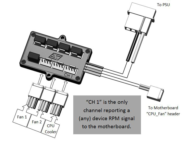

Ich habe 5 Carsair 3-pin Lüfter. Ich will an der Decke 3 hängen und in der Front 2 Stück. (Wasserkühlung)
Ich habe vor alle 5 Lüfter mit der CPU Temperatur regeln lassen vom Mainboard. Sodass das Drehzahlsignal für alle Lüfter geregelt wird, und alle gleich schnell laufen. Dafür gibt es diese Splitter hier
http://www.aquatuning.de/kabel/luef...NFKQ8YtwrVkTET9OcoQAUyOXYnzQCmt5YIaAiiM8P8HAQ
Das Teil würde nicht funktionieren, weil das für PWM Lüfter gedacht ist. Gibt es so was auch für 3 Pin Lüfter? Aber nicht einfach nur Verteiler, ich brauch so was wie im Link, damit ALLE Lüfter automatisch gesteuert werden

Ich rate dir GANZ DRINGEND davon ab, es sei denn, du willst, dass dein Fancontroller auf dem Board hopps gehen soll!
Mit 5 Lüftern überlastest du jeden Lüfteranschluss!
Doch es wird funktionieren, zumindest solange bis das Mainboard ausgebrannt ist weil die Lüfter es überlasten. Man kann immer 3Pin Lüfter an 4Pin Anschlüsse hängen. Keinerlei Problem. Nur eben würde ich niemals 6 Lüfter an einen Anschluß hängen ohne extra Stromzufuhr.

Entweder du hängt jeweils einen Lüfter an jeden Anschluss des Mainboards und machst das mit Speedfan oder den Bios-Einstellungen, oder du besorgst dir ne separate Lüftersteuerung.
1-2 Lüfter kannst du schon je Anschluss anschließen. Wenn dein Mainboard dann mindestens 3 Lüfteranschlüsse hat passt es doch. Alle an CPU_FAN anzuschließen bringt dir keinen Vorteil.
Am einfachsten wäre es natürlich nur PWM Lüfter zu nehmen und dann einen PWM Hub ;)
v3nom du meinst sowas hier bestimmt richtig?

1. Es kommt auf die Art der Regelung an.
1.1 5 Lüfter PWM: JA
1.2 5 Lüfter linear/analog (3-Pin): NEIN
2. Kommt es noch auf die Leistung an.
2.1 5 Lüfter mit 1W an analog: JA
2.2 5 Lüfter mit 3W an analog: NEIN
Generell packen die analogen Regler moderner Mainboards ~10W. Mehr sollte es aber wirklich nicht werden. PWM ist davon ausgenommen, da die Lüfter sich selbst Regeln und vom Board nur 12V geliefert werden muss. Hier ist dann eher der Kabelquerschnitt des Verteilers wichtig. Denn die Boards haben mehr als ausreichend solide 12V Layer.
Was hat das mit PWM zu tun? Wenn ich 5 PWM Lüfter auf Vollast laufen lasse brennt es den Anschluß doch genauso aus wie 5 via Spannung geregelte Lüfter. x Ampere auf einen mickrigen Anschluß, und der magische Rauch ist weg.
Bei den 10W bist du dir wirklich sicher? Bei allen Boards?
also bei meinem asus mainboard steht was von 12 watt pro anschluss. wenn der lüfter dann auf 12v läuft und 0,1A zieht sollten 10 lüfter gehen. dann muss man natürlich noch sicherheit einrechnen und lebensdauer und die lüfter an wasserkühlungen brauchen oft mehr leistung damit die auch genug druck machen. also mehr als drei lüfter oder höchsten fünf würde ich da nicht dran hängen aber auch nur wenn man entsprechende angaben über den anschluss hat und die lüfter nicht so viel ziehen.

Ihr vergesst in den Rechnungen den Anlaufstrom!
Für einen kurzen Moment erzeugt jeder Lüfter im Anschaltmoment einen Kurzschluss!
