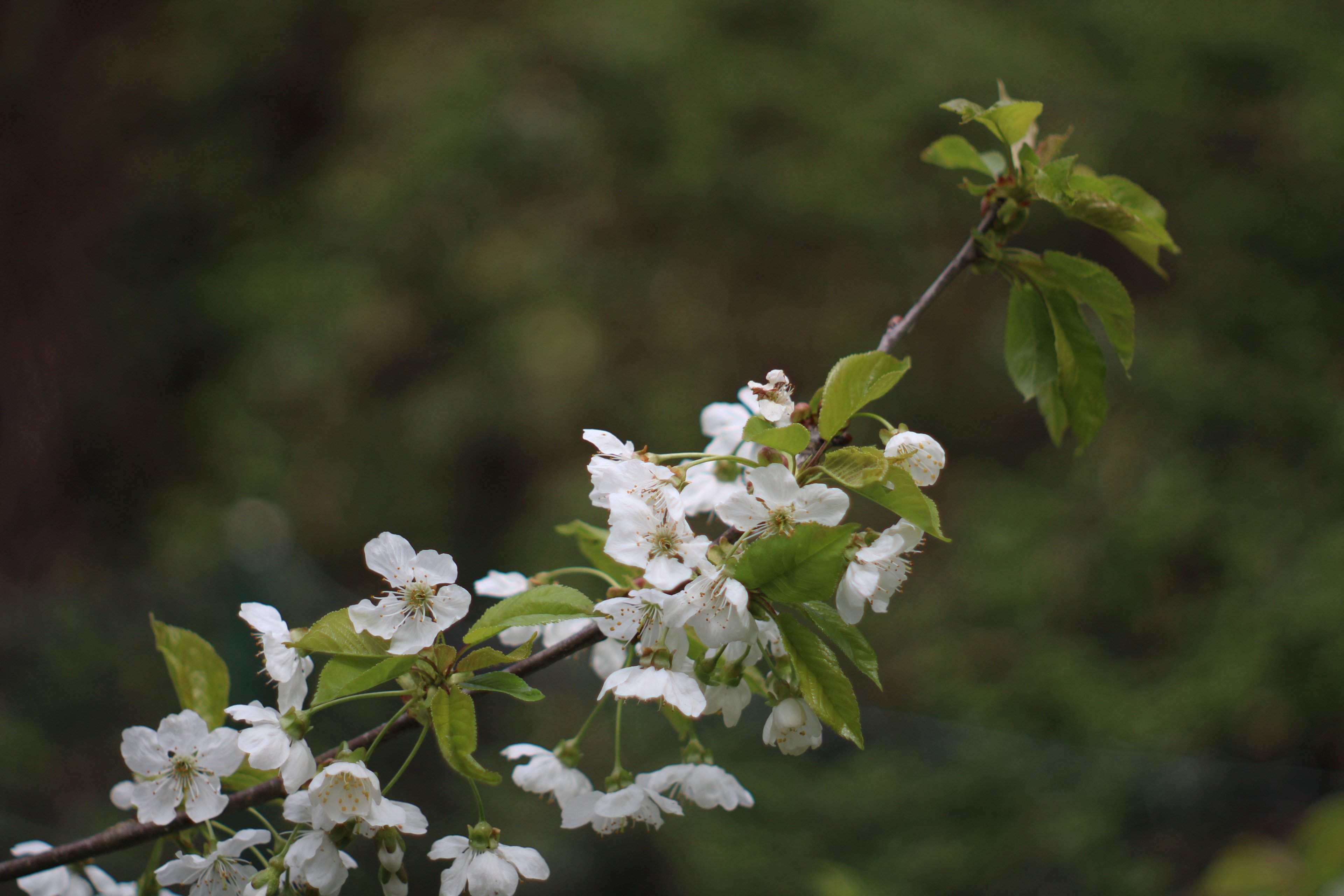

Hab auf euch leider nicht gehört. Wurde ein Yashinon ds 50 mm f 1.9. Bin aber sehr zufreiden mit der Qualität der Linse. bilder sind sehr scharf!!
Nicht böse gemeint, aber anscheinend nur abgeblendet scharf. Das zweite Bild ("wide open"?) ist ja doch eher soft (auch da wo vermutlich hinfokusiert wurde) und hat ziemlich fiese chromatische Abberationen. :-)
Das hätte das 50mm STM zumindest beim Thema Schärfe deutlich besser hinbekommen.
