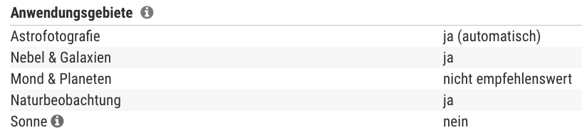

@PCTüftler Okay, für DeepSky-Aufnahmen wäre das wohl echt das perfekte Gerät für ihn als Laien.
Aber Mondfotografie scheint damit leider nicht gut zu gehen.
-> Screenshot aus den Produktdetails:

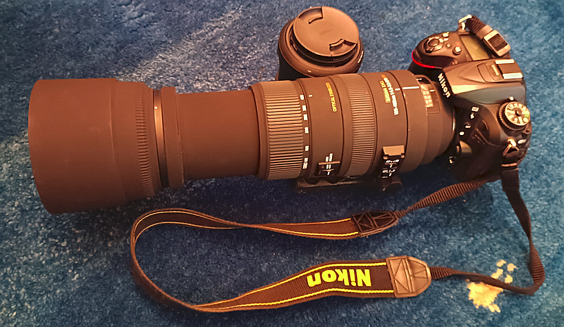

Ich könnte noch ein Sigma 120-450 f/4.5-5.6 APO OS in die Diskussion einbringen, die gibts gebraucht ab ca. 400-450 €, ich habe das mit Nikon-Bajonett seit einiger Zeit, macht nen guten Eindruck und bringt mit APC-C effekiv 675 mm. Das habe ich bisher nur tagsüber um Tieren auf die Pelle zu rücken benutzt, nicht für für Mond/Sterne/usw, das ist schon beeindruckend gut, aber weit entfernt von 1800-2000 von kleinen Sternwarten-Objektiven. Der Mond wird damit sicher um 30% größer als in meinem Bild oben, aber das ist auch nicht die Welt... Muss ja nicht immer neu sein, gerade so Klötzer werden ja üblicherweise gut behandelt da groß und schwer. Allerdings, wenn ich sehe, was so manche Tierfotografen in der Fasanerie über die Schulter hängen haben, wo die Sonnenblende schon fast eine Spur in den Waldweg hinterher schleift, ist das noch ein Spielzeug. Ja, unglaublich, was die sich für Pipelines auf den Body stecken, andere kaufen dafür einen Kleinwagen...
Spielzeug für die D7200.
Hier mal 100% Ausschnitt bei 400mm (600mm auf DX/APS-C), hätte noch auf 450/675mm heran zoomen können. Und das aus der Hand auf einem schaukelnden Ausflugsboot.

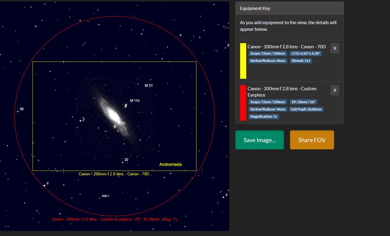

Unter "FOV" - "image Mode" kann man schön herumspielen, welche Objekte mit welchen Brennweiten zusehen sind:
https://astronomy.tools/calculators/field_of_view/
Als Beispiel, die Andromeda mit einer 70D und 200mm F2.8:
Und nein, im Sucher siehst du "nichts" von der Andromeda, benötigt viele Stunden BElichtungszeit, bis sie schön und mit Details zu sehen ist ;)
