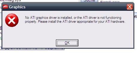

€. So hab ATI weg gemacht. Jetzt steht da (siehe Bild)

Ich konnte es fertig installieren und neustarten. Nur nach dem Neustart war die Auflösung immer noch im Arsch -.-.
Wenns jetzt nicht ma bald geht (max. 30 min) dann schmeis ich Windoof neu drauf und fertig :mad:
Da stand dann noch sowas von schwerwiegender Fehler "Standart VGA Treiber installieren"usw.

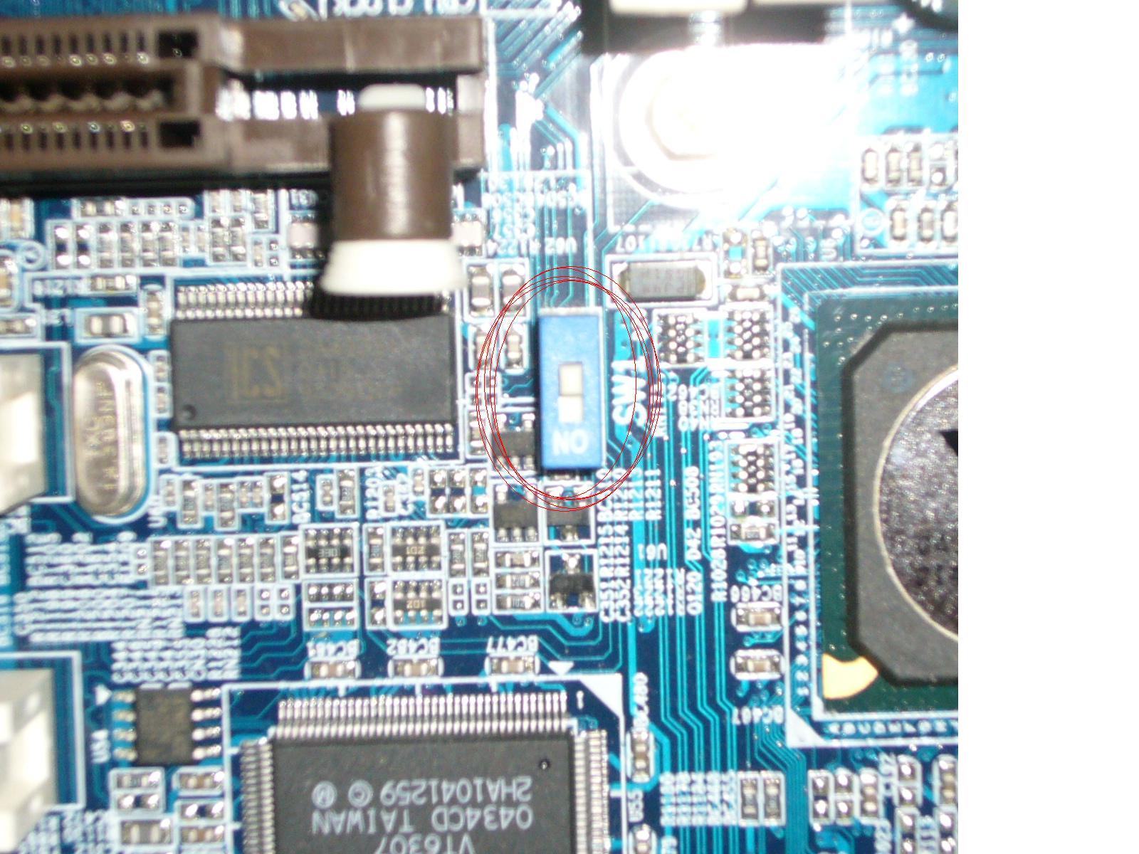

Ich hab neben dem AGP-Port einen kleinen Schalter entdeckt. Weis jemand wozu der gut ist ?

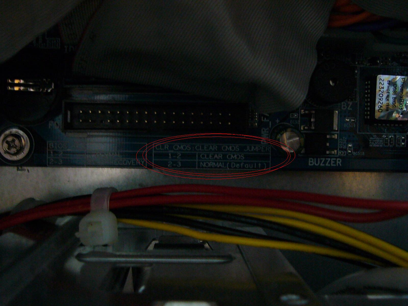

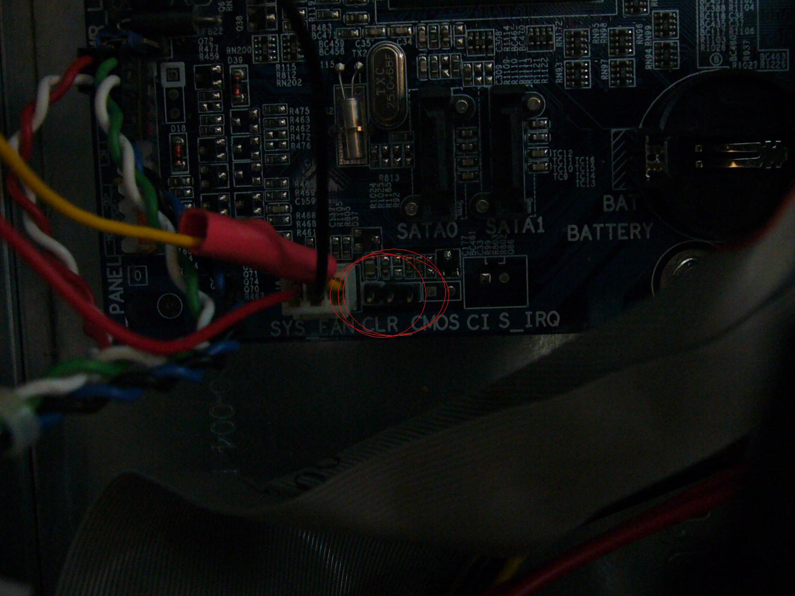

Zum CMos-Clear. Da ist kein Jumper dabei also kann ich einfach irgendeinen Jumper nehmen (DVD-Brenner ?) und an die ersten beiden Pins machen ?Seht euch mal bitte die Bilder an.
Danke für die Hilfen
mfG AmK
€ Ausgesaugt jab ich erst vor 1 Wochen und auch gleich alle Kabel ordenlich verlegt
Bios Update weis ich nicht obs geht weils es ein Gigabyte Board von Fujitsu Siemens is.
Name lautet : GA-7VASMFS
