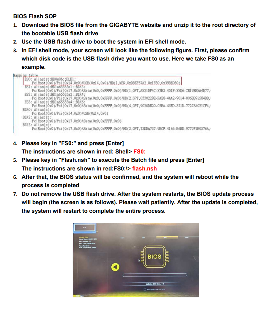

In der Datei, was du dir vom Hersteller herunterladen kannst, ist auch eine Anleitung mit enthalten.
BIOS-Flash-SOP
1. Laden Sie die BIOS-Datei von der GIGABYTE-Website herunter und entpacken Sie sie in das Stammverzeichnis des
bootfähigen USB-Sticks
2. Starten Sie das System mit dem USB-Stick im EFI-Shell-Modus.
3. Im EFI-Shell-Modus sieht Ihr Bildschirm wie in der folgenden Abbildung aus. Überprüfen Sie zunächst,
welcher Festplattencode dem USB-Stick entspricht, den Sie verwenden möchten. Hier nehmen wir FS0 als
Beispiel.
4. Geben Sie „FS0:“ ein und drücken Sie die [Eingabetaste].
Die Anweisungen werden rot angezeigt: Shell> FS0:
5. Geben Sie „Flash.nsh“ ein, um die Batch-Datei auszuführen, und drücken Sie die [Eingabetaste].
Die Anweisungen werden rot angezeigt: FS0:\> flash.nsh
6. Danach wird der BIOS-Status überprüft und das System wird neu gestartet, während der
Vorgang abgeschlossen wird
7. Entfernen Sie den USB-Stick nicht. Nach dem Neustart des Systems beginnt der BIOS-Aktualisierungsvorgang
(der Bildschirm sieht wie folgt aus). Bitte warten Sie geduldig. Nach Abschluss der Aktualisierung wird
das System neu gestartet, um den gesamten Vorgang abzuschließen.
Übersetzt mit DeepL.com (kostenlose Version)
Normalerweise ist solch ein Bios Update einfacher.
Aber du hast irgendwie ein komisches Board verbaut, was ich so eigentlich eher von Fertig-PCs kenne. Mit anderen Mainboards wird auch eine Datei heruntergeladen, nur wird danach das Bios aufgerufen und ein Flashmenü dazu aufgerufen. Nachdem der Rechner dann neu startet, gelangt man in diesen Flashvorgang und man wählt nur die Datei vom Stick.
Im Prinzip ist es hier dasselbe, nur wird dieser Flashvorgang über den Stick eingeleitet. Wichtig ist, dass du den Rechner in Ruhe lässt und nichts eigenmächtig ausschaltest oder Neustaren tust. Einfach abwarten, bis Windows wieder startet. Nachdem du das Update drauf hat, wird das Bios zurückgesetzt sein. Bedeutet, solltest du im Bios was voreingestellt haben, wirst du diese Einstellungen erneut setzen müssen. Ich denke hier z.B. an das XMP-Profl der Arbeitsspeicher oder Lüftereinstellungen.

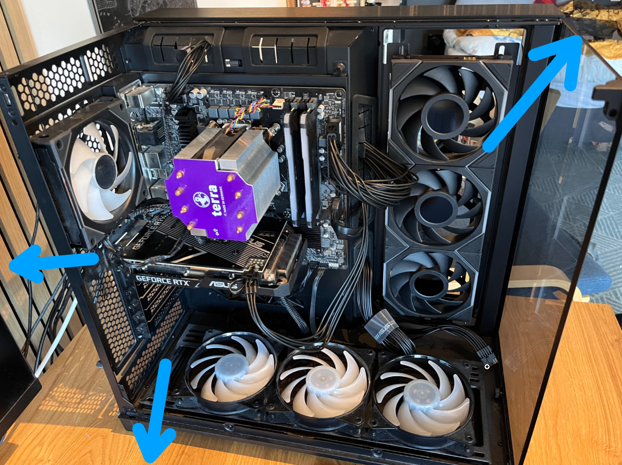

LiniXXus schrieb:
Mit Treiber brauchst du nicht herumzuprobieren, denn die Treiber kommen erst mit Windows dazu. Im Bios kommen Treiber noch nicht dazu und hier muss bereits ein Bios Screen erscheinen. Versuche es mal mit einem aktuellem Bios Update. Da die Grafikkarte nach deinem Mainboard erschienen ist. Vielleicht kennt dein Mainboard die Grafikkarte noch nicht.
PS, deine Lüfter fördern alles raus, woher soll frische Lüft herkommen? Klar, du erzeugst einen Unterdruck und überall wo es Luftlöcher und Spalten sind, wird ungefiltert Luft angesaugt. Dein Rechner wird sich so auch relativ schnell mit Staub vollziehen.

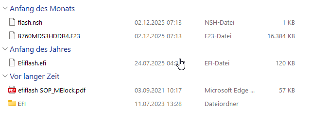

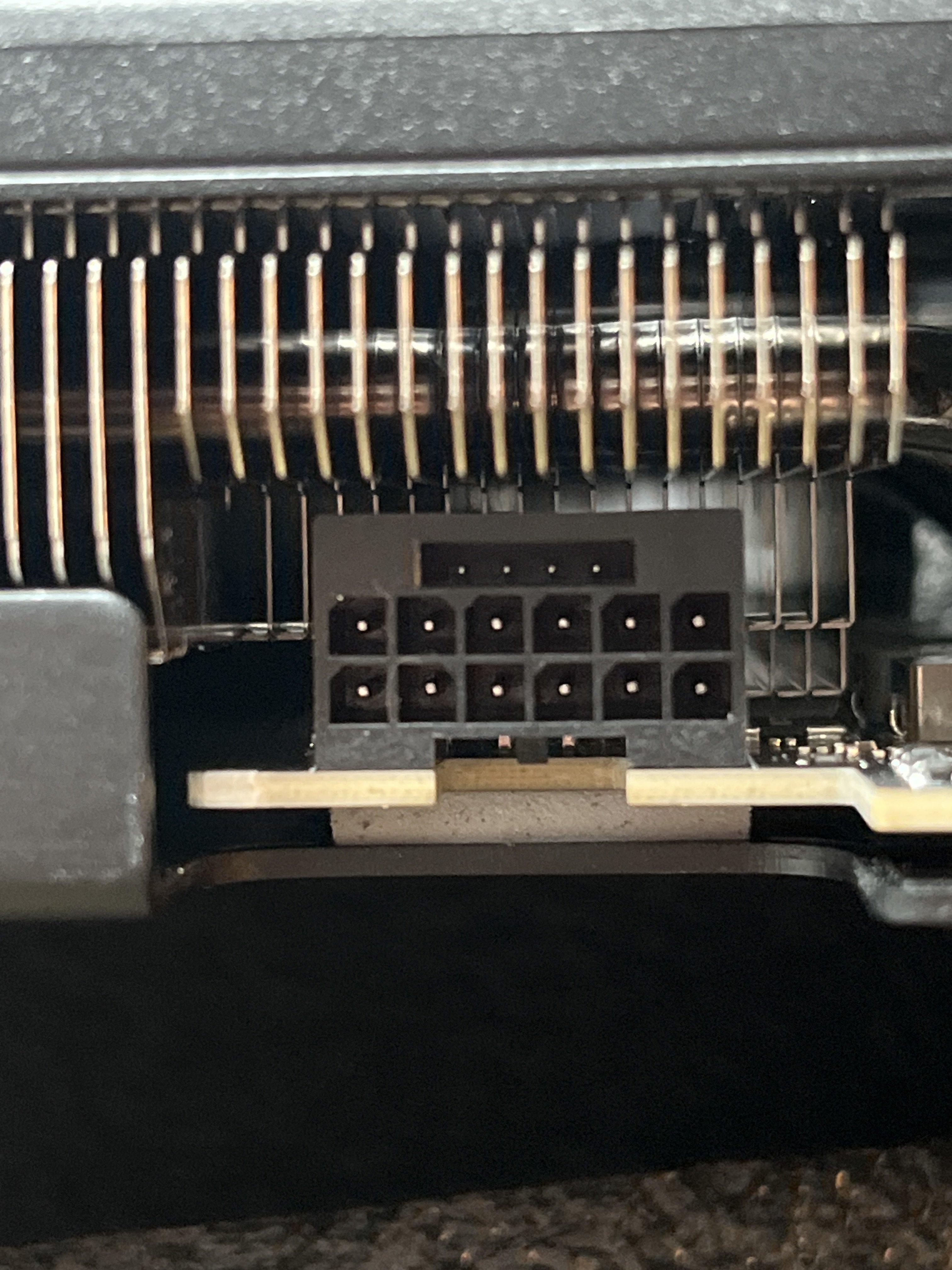

Bono35 schrieb:
Standardfrage: Stromkabel eingesteckt an der Grafikkarte? Karte richtig im Slot? Bilder bitte.
Wenn Du den 12 6x2 Stecker mit Adapter nutzt, müssen ALLE 8 Pin Stecker des Adapters belegt sein. Der 12 6x2 Stecker in der Grafikkarte muss bis zum Anschlag und bis zu einem hörbaren Klicken eingesteckt sein.
Pins sind denke ich mal alle gut. Aber ich kann mir doch vorstellen dass es an der gpu liegt weil selbst nach löschen aller alten Treiber Funktioniert meine 3060 nach dem anschließen perfekt. Und die hängt auch am selben 12v 2x6 Anschluss nur halt mit einem Kabel was in 2 8er pcie geht
die ist dafür garnicht notwendig.
Die Update Anleitung ist die Falsche.
@Nichoooo09 du lädst dir die aktuellste BIOS Version runter, entpackst die, kopierst alles auf ein FAT32 formatierten Stick, gehst ins BIOS und wählst Q-Flash aus und dann den stick und machst darüber das Update
Reaktionen: Nichoooo09
Warum schreiben die sowas, wenn es falsch ist? Kenne ich auch aus dem Bios aus, aber hier meinen sie was anderes. Da ich keine Glaskugel habe, kann ich nur von dem ausgehen, was sie mit dazu in die gepackte Datei hinterlegt haben. Habe den Rechner nicht vor mir stehen, ansonsten könnte ich es mir selber genauer anschauen.
@LiniXXus Die Anleitung die bei der BIOS Version dabei ist, ist zum Wiederherstellen der BIOS Version, falls die beschädigt wurde, oder der PC garnicht startet
Das nennt man bei anderen Boards BIOS Flashback

Nö, hat mit einer Flashback Funktion nichts zu tun, denn mit der Flashback Funktion muss kein lauffähiges System vorhanden sein. Wenn hier das System gar nicht starten würde, könntest du das Bios nicht flashen. Ansonsten kannst du mit dem Rest recht haben. Ich kann aber aus der Ferne nur von dem ausgehen, was in der Datei mit hinterlegt wurde, da ich nicht selber vor diesem Rechner sitze.
Ich kenne es auch so her, das im Bios eine Flashfunktion mit enthalten ist und der Rechner damit kurz neu startet und dann sich die Datei dazu auswählen lässt.
Hier wurde aber mehr hinterlegt und nicht nur die Datei dazu.
