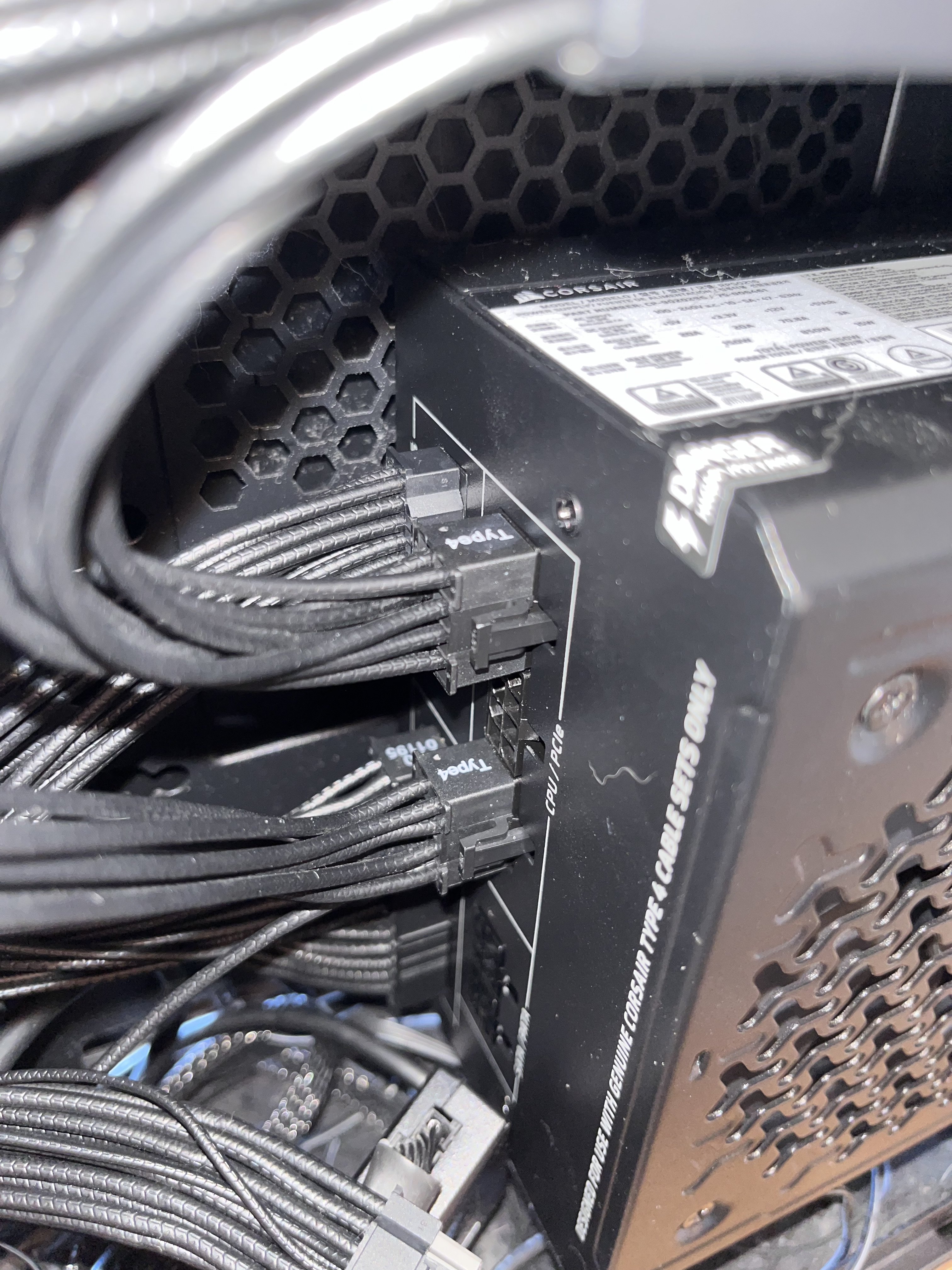

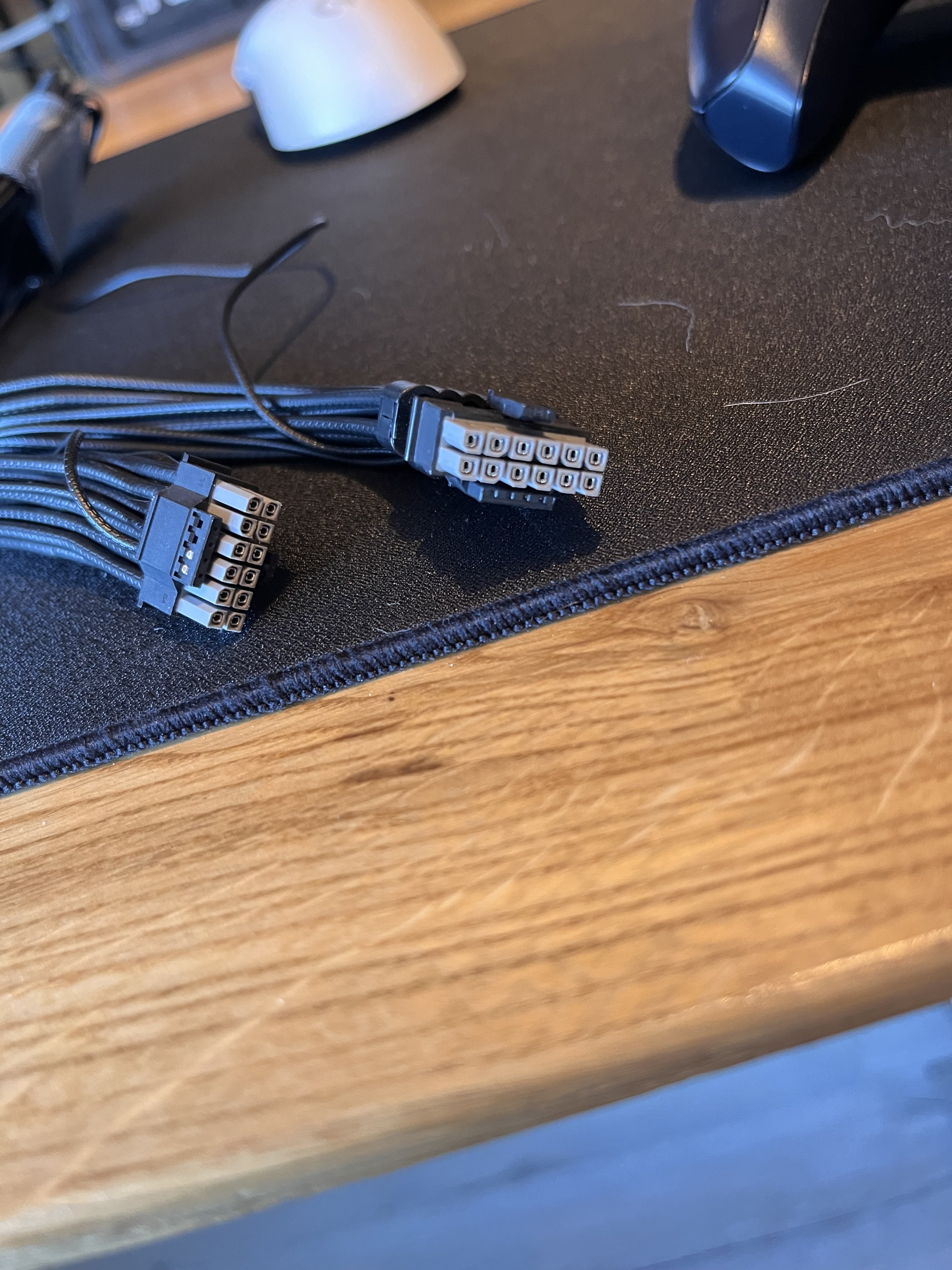

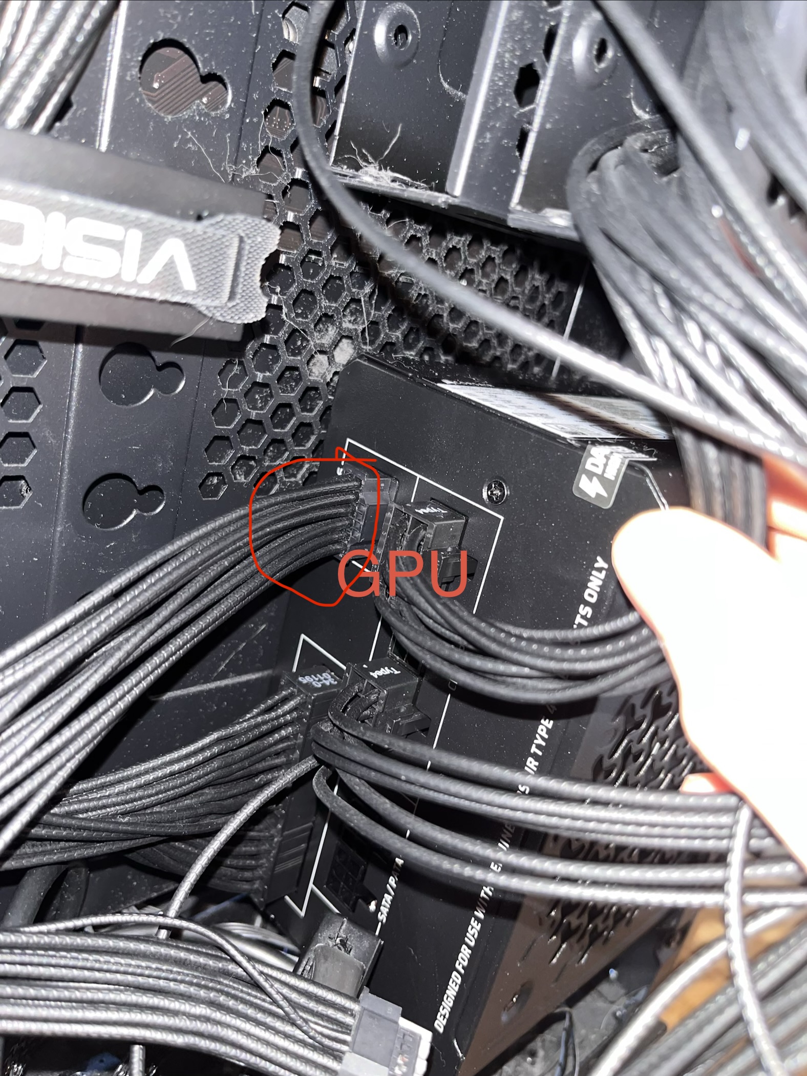

Mittlerweile ist die 3060 wieder dran und alles funktioniert. Anbei Bilder. Das gezeigte Kabel ist das, was ich in die gpu gemacht habe und den 12v 2x6 Stecker der Psu.

mittlerweile habe ich die 3ß6ß wieder eingebaut und diese funktioniert perfekt. Anbei die Bilder. das geziegte kabel habe ich für die 5070 beutzt auf der einen seite und auf der anderen in den 12v 2x6 stecker der psu. Auf dem bild wo die psu zu sehen ist ist der hintere stecker der 12v 2x6

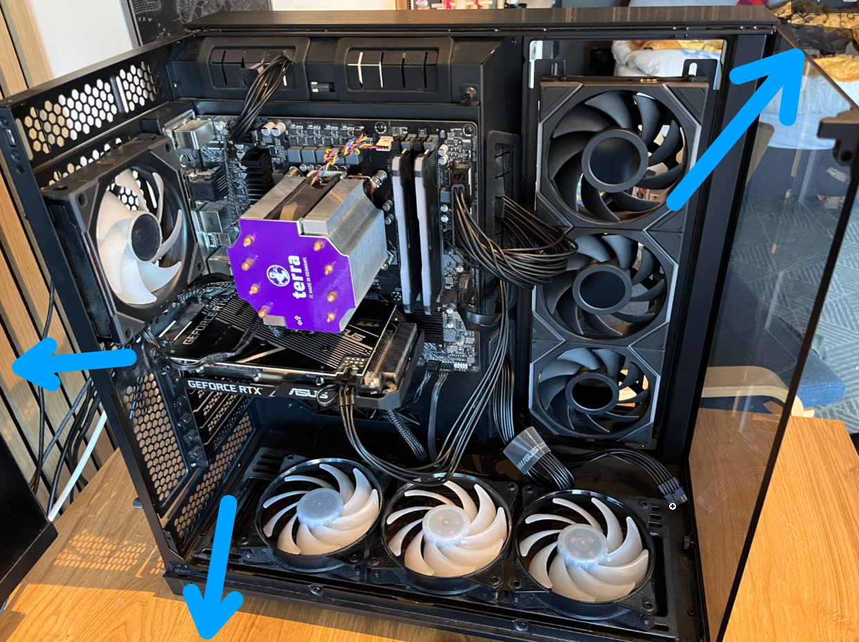

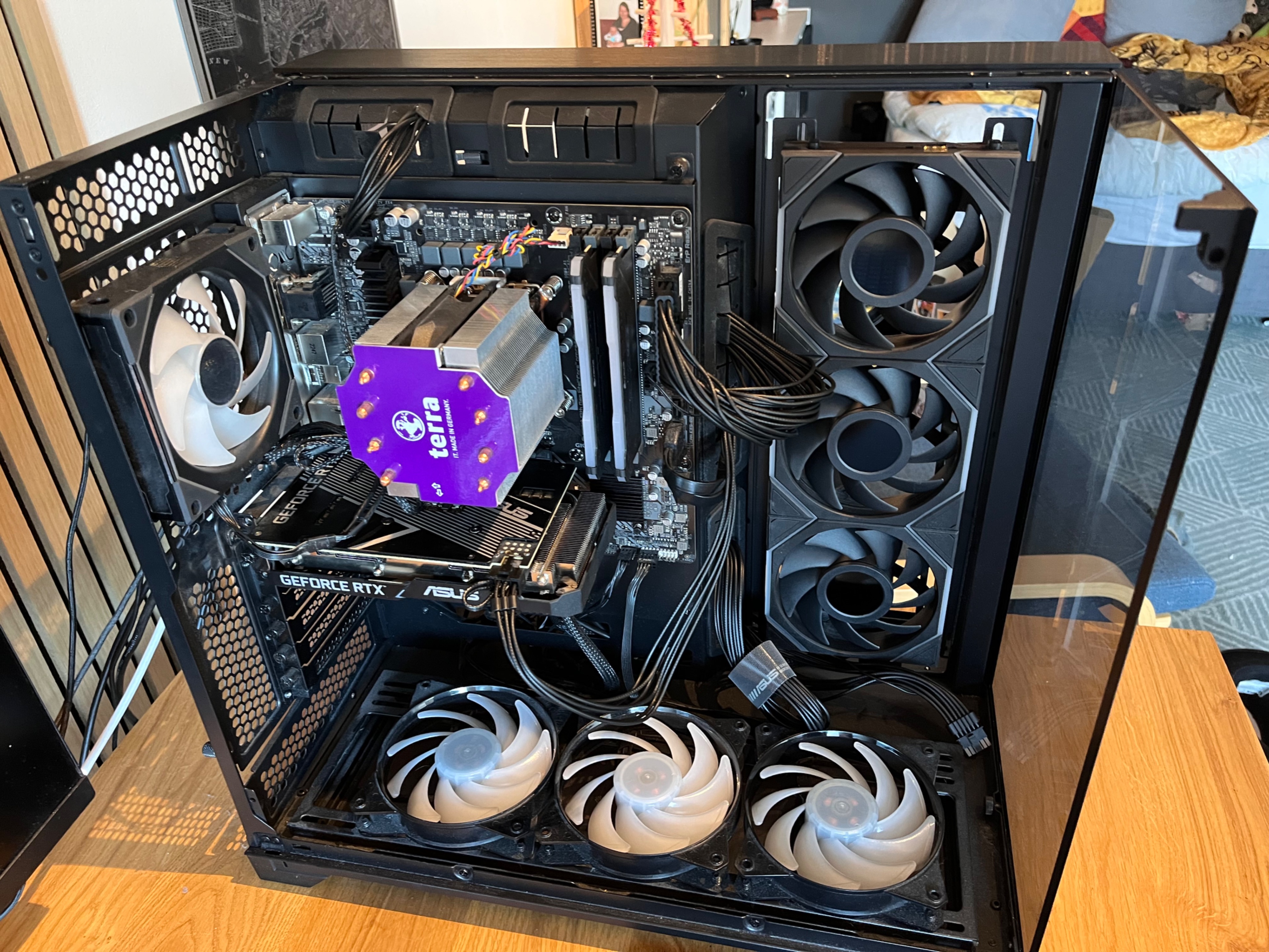

Mit Treiber brauchst du nicht herumzuprobieren, denn die Treiber kommen erst mit Windows dazu. Im Bios kommen Treiber noch nicht dazu und hier muss bereits ein Bios Screen erscheinen. Versuche es mal mit einem aktuellem Bios Update. Da die Grafikkarte nach deinem Mainboard erschienen ist. Vielleicht kennt dein Mainboard die Grafikkarte noch nicht.
PS, deine Lüfter fördern alles raus, woher soll frische Lüft herkommen? Klar, du erzeugst einen Unterdruck und überall wo es Luftlöcher und Spalten sind, wird ungefiltert Luft angesaugt. Dein Rechner wird sich so auch relativ schnell mit Staub vollziehen.
Reaktionen: Volvo480
@LiniXXus Ja an de Lüfter Thema bin ich dran, ist mir letztens auch aufgefallen, ich hoffe es bald lösen zu können indem ich mir Lian li reverse blades hole. Denkst du es reicht, wenn ich den oberen Lüfter als erste Lösung einfach umdrehe
Naja, reinblasen sollten eigentlich die seitlichen und unteren Lüfter. Sind das alles RGB-Lüfter?
