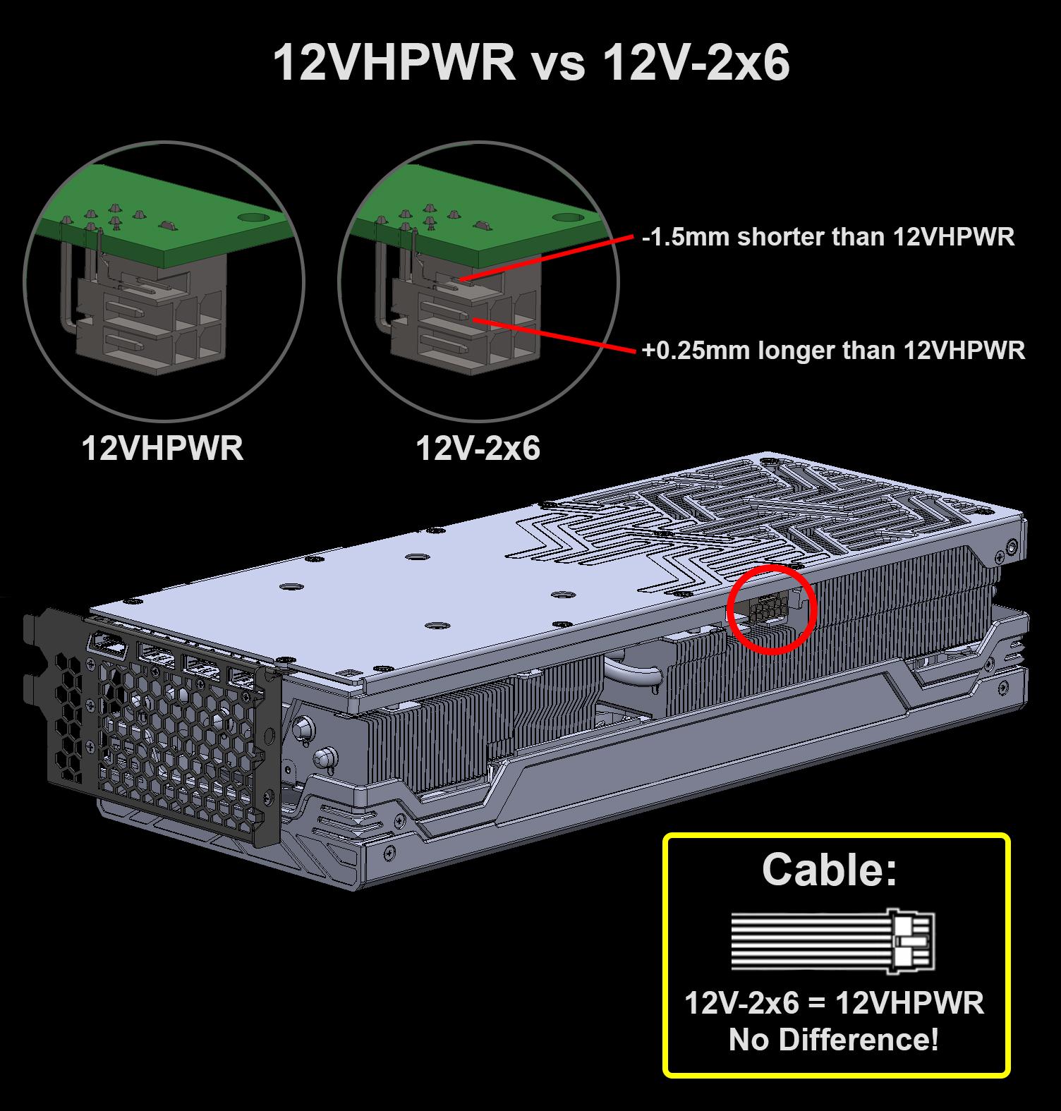

12VHPWR und 12V-2x6 im Vergleich
Wie bei jedem neuen Standard werden sich die Dinge wahrscheinlich schnell weiterentwickeln, und wir sehen jetzt die Einführung eines neuen Anschlusses auf der GPU- und der PSU-Seite der Dinge. Um es klar zu sagen: Es handelt sich nicht um ein neues Kabel, sondern um eine aktualisierte Änderung der Pins in der Buchse, die als 12V-2x6 bezeichnet wird. Was ist also das Neue an der 12V-2x6-Verbindung? Einfach ausgedrückt: mehr Zuverlässigkeit.
Im Vergleich zum ursprünglichen 12VHPWR-Stecker hat der neue 12V-2x6-Stecker etwas (0,25 mm) kürzere Abtaststifte, während die Leiteranschlüsse 1,5 mm länger sind. Dies mag sich nicht wie ein großer Unterschied anhören, aber es ist wichtig, um sicherzustellen, dass das Stromkabel richtig an das Gerät angeschlossen ist, das Strom von der Stromversorgung Ihres Systems bezieht.

12V2x6 hat doch dieselben Sensor Pins wie 12VHPWR, nur dass die etwas kürzer sind. Warum sollten die sich auch unterscheiden? Es ist völlig latte, ob man nun den Adapter nimmt, der der GPU beiliegt oder sich ein extra Kabel kauft, dass nativ ans Netzteil passt. Alles was man sich damit spart ist etwas Kabelsalat im Gehäuse. Sensorpins gibts meines Wissens nach bei allen und da sich das Kabel seit 12VHPWR nicht geändert hat kann man ganz entspannt ein solches „altes“ Kabel kaufen.

Ich habe es bisher so verstanden, dass die 12VPHWR Stecker zwar mit den 50xx-Karten kompatibel sind, jedoch nicht die Sense Pins des neueren 12V2x6Pin-Anschlusse haben.
Doch, das sind noch dieselben Pins.
Beim 12V2x6 Connector auf der Grafikkarte wurden die Sense Pins kürzer gemacht als beim 12VHPWR damit die Sense Pins keinen Kontakt haben wenn der Stecker nicht richtig sitzt (also nicht vollständig eingeführt wurde).
Das Kabel hat nur einen neuen Namen und keine sonstigen Änderungen (zumindest in der Spezifikation, mglw. hat be quiet irgendwas angepasst.)
