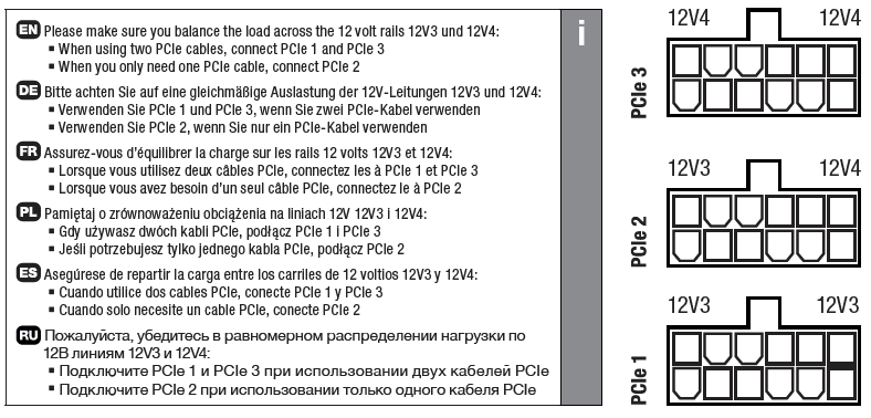

Du musst das Kabel richtig anschließen, an PCIe 1+3, nicht an PCIe 2!
Dann hast du 2x26A = 52A bzw. 624W mit symmetrischen Übergängen an 12V3 und 12V4.
Ich hab meine aktuelle 6900XT auch an PCIe1 und PCIe3 angeschlossen. Hätte es also entsprechend wieder so gemacht. ICh glaube das habe ich sogar damals mal geändert weil ich genau diesen Abschnitt im Handbuch nachträglich erst gesehen habe. =)
Reaktionen: rumpel01 und AMD-Flo
