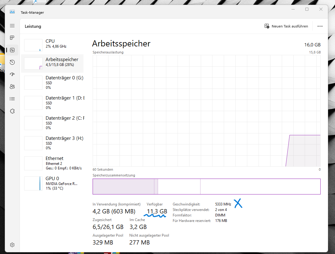

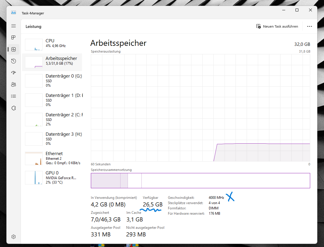

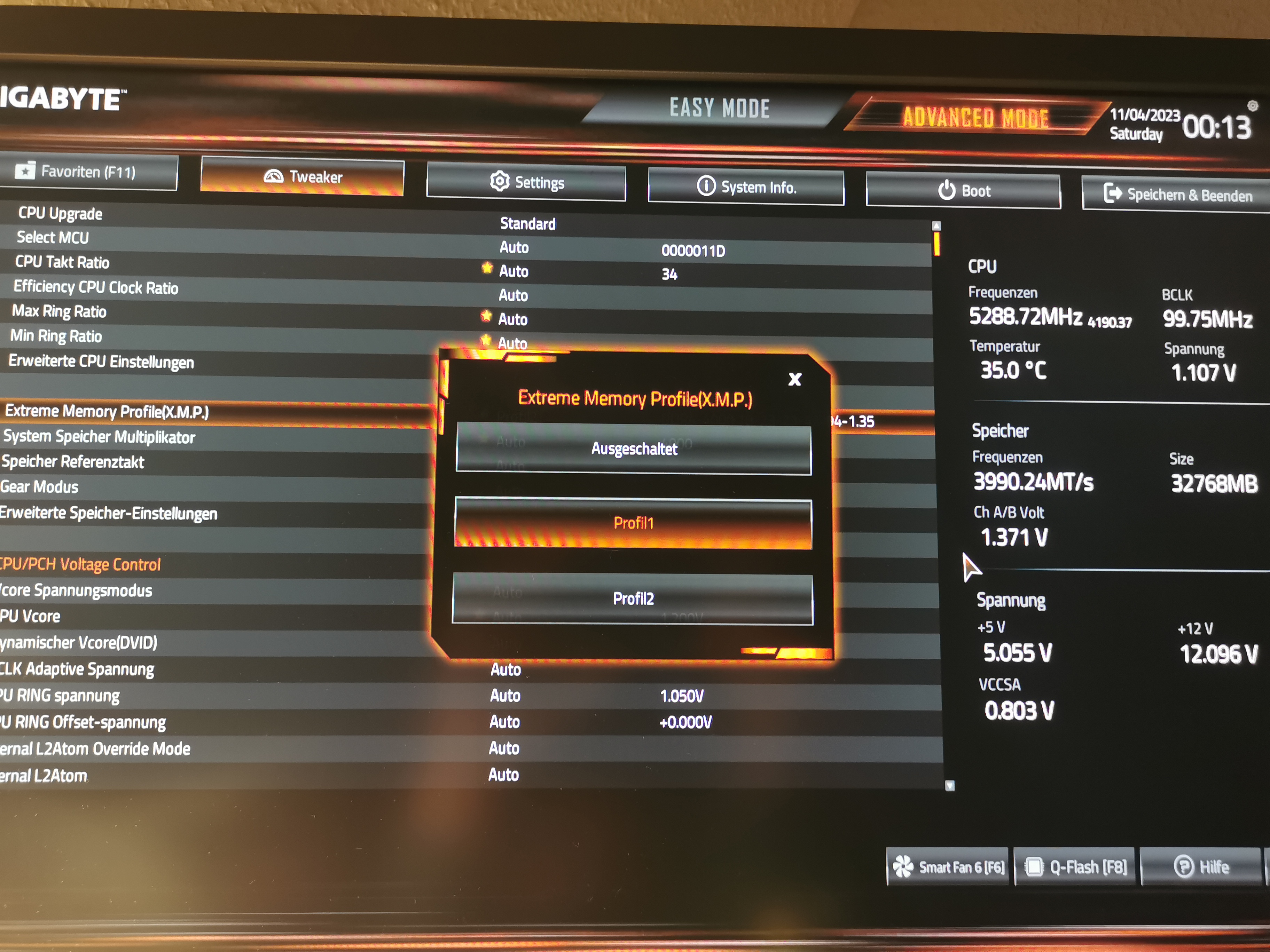

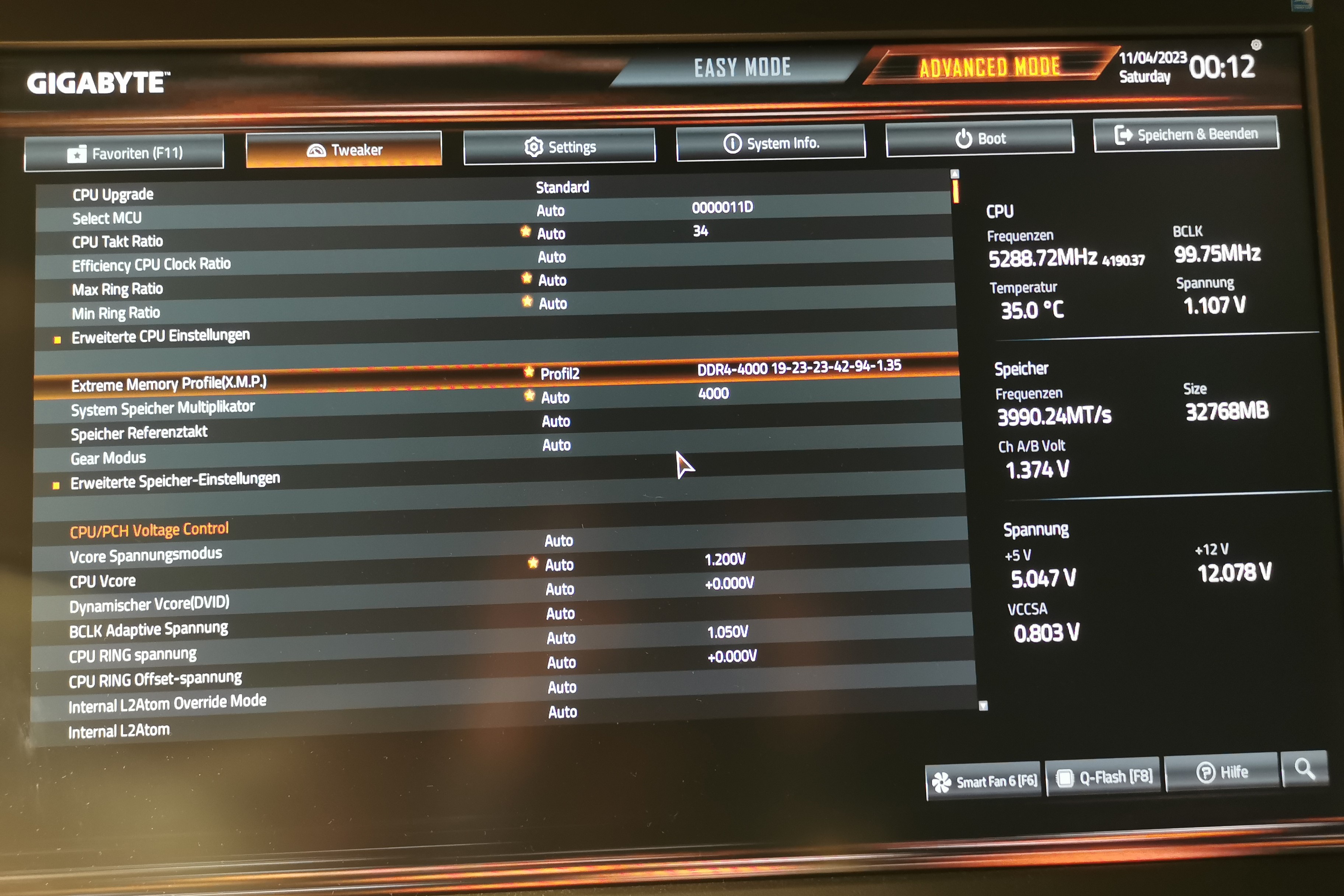

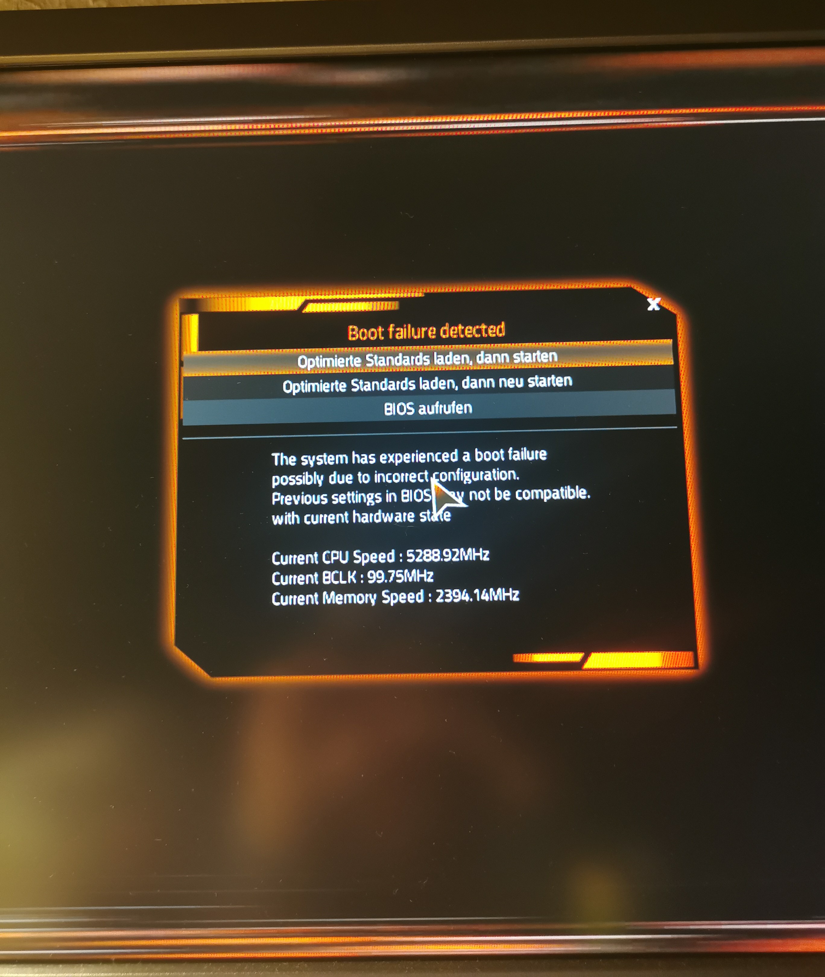

Hallo ihr Lieben,
ich habe mir diese RAMs geholt. Kingston Fury DDR4-5333, 4x8GB.
Mein Board: Gigabyte B660M DS3H DDR4
CPU: Intel i7-13700KF
Corsair 1000W
Mein Problem: Ich habe 2 XMP-Profile zur Auswahl. 1x mit 4000 und 1x mit 5333. Wenn ich 4000 auswähle, mit allen 4 Riegeln, dann funktioniert alles. Wenn ich 5333 auswähle, dann fährt er nicht hoch und piept 4x sehr lang. Dann kommt ein Neustart und mein Board meldet einen Fehler. D. h., ich kann die höchstens mit 4000 laufen lassen.
Hinweis:
Wenn ich nur 2 Riegel nehme, dann läuft alles mit 5333, aber nicht mit allen 4 Riegeln. Ich habe auch alle mal quer getauscht, aber bringts nichts.
Hat jemand einen Tip?

Da liegt wohl der Hund begraben. Mit Kingston Fury DDR4-5333 finde ich nur den Renegade als 2x 8GB Dual Kit. Daher gehe ich davon aus dass das 2 Speicherkits sind und die 5333MHz nur für 2 Riegel gelten.

laut QVL verträgt das Board bis zu 2 der 5333er Module. Die laufen ja wohl auch, zumindest startet das System damit.
Bei 4 wurde seitens des Herstellers wohl nur mit bis 4133 Modulen getestet.

XMP laden und mit dem Takt solange runter bis das System startet.
Alternativ anderes, schnelles, dual Kit mit 2x16 kaufen, oder nur eins der beiden 2x8 Kits nutzen und das Zweite wo anders nutzen, veräußern, oder als Reserve ins Lager packen.
Intel gibt bei den 13th bei Vollbestückung (2 DIMM per Channel) 3200MT/s an, da sind 4 Module mit 5333 zum laufen bringen zu wollen schon eine Ansage. Selbst bei 2 Modulen ist das schon sportlich und bei 4 Modulen kommt noch dazu, dass diese gegenüber nur 2 den Speichercontroller auch deutlich stärker belasten.

Getestet wurde, wie ich auch schon schrieb, nur ein dual kit, also keine Vollbestückung. Die höchste mit XMP getestete Vollbestückung war mit 4133Mhz. Schließt aber nicht aus, dass möglicherweise mehr gehen könnte.
