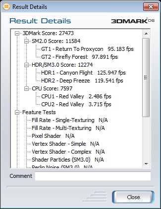

Ich habe mal ein paar Benches mit 3dmark06 gemacht. Die Einstellungen waren 1920x1080 4xAA 16xAF.
GTX 560 alleine
GTX 560TI alleine
SLI (560TI+560)
Da die GTX 560 schneller getaktet ist sind beide Karten in etwa gleich schnell.
