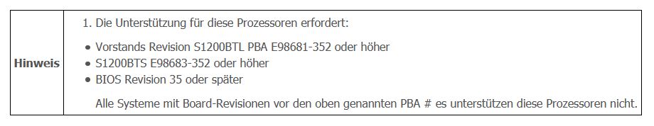

sofern es denn dann wirklich ein Xeon ist, dann prüfe mal ob das gegeben ist

Die BIOS-Version siehst Du im BIOS selbst. Wie Du da hinkommen würdest verrät Dir das Handbuch und wenn keines vorhanden dann hilft google.
Die PBA ist entweder als Aufkleber irgendwo auf dem Board oder auf die Platine geätzt. Wie der Aufkleber aussieht kann ebenfalls google verraten.

Serverboard mit OnBoard-Graka … solltest du es irgendwie noch ins BIOS schaffen, müßte dort die Primärausgabe auf eine externe Graka gestellt werden. Vermutlich ist das neben der CPU-Problematik auch noch eine Hürde zum Bild!
So war grad im BIOS und hab das gefunden
Vorstands revision ; PBA E98681 - 352
BIOS version : 2.00.1201
BIOS revision hab ich leider nicht gefunden :/
