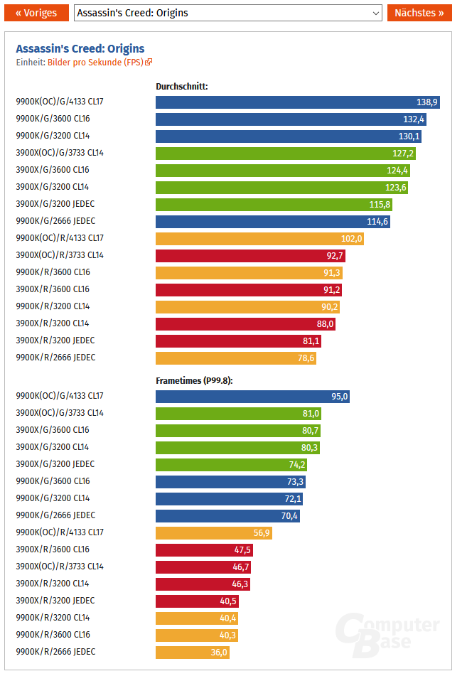

Dieser Test beleuchtet das zur Abwechslung:
https://www.computerbase.de/artikel...2132/seite-2#diagramm-assassins-creed-origins
Hier ist alles im CPU Limit....wie schnell die GPUs sind, ist also egal, aber es ist nicht egal, wie sie mit Daten gefüttert werden.....da macht der Treiber den Unterschied und du siehst die Daten mit "R" sind eine Radeon Navi Karte von AMD und die mit "G" eine Geforce Touring Karte von Nvidia. ...guck auf die Frametimes....egal ob mit Intel oder AMD CPU....die Radeon läuft ziemlich grausig.
Das siehst du in den üblichen Grafikkartentests nicht, weil diese sich von CPU intensiven Szenen fernhalten.
Und lass dir nicht erzählen:"Das ist unrealistisch, weil die Tests in 720p entstanden sind" ....ja, du wirst mit einer höheren Auflösung spielen, aber das bedeutet nur noch schlechtere FPS....denn der CPU ist die Auflösung egal und du wirst trotzdem mit der Radeon Karte schlechte Frametimes haben.

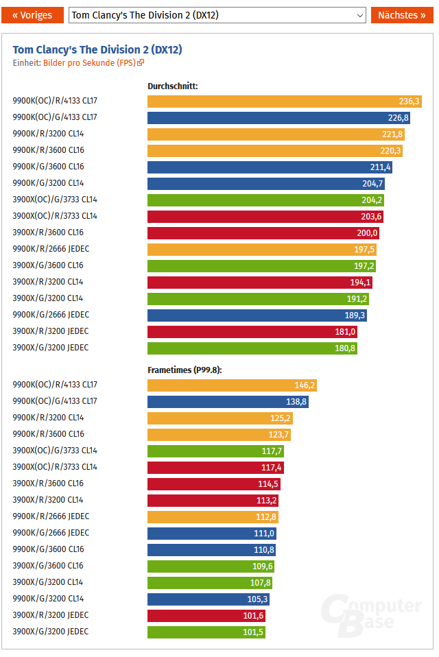

In DX12 kann sich das auch mal umdrehen und die Radeon Karten laufen im CPU Limit etwas besser:
Aber da brechen die Nvidia Karten dann in der Regel nicht völlig ein....;)

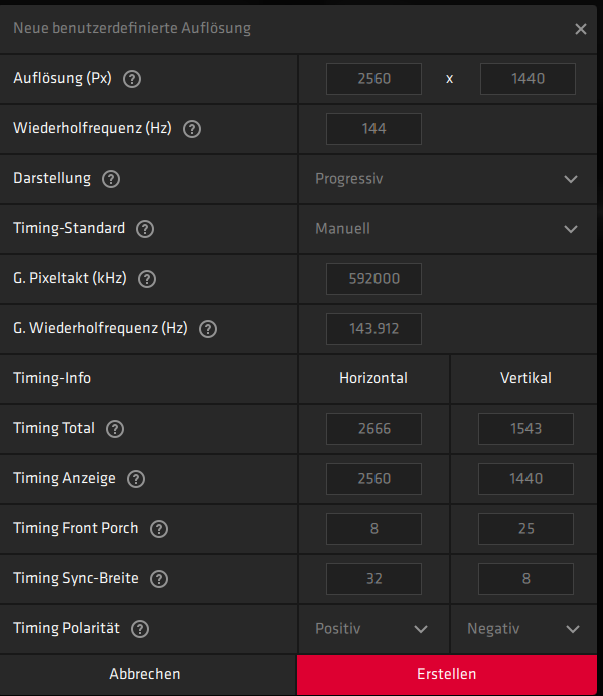

Manche monitore werden nicht über hdmi richtig erkannt und es ist ein schwarzer Rahmen um da Bild.
Wie gesagt...Das kannte ich nur vom Fernseher....aber ich nutze am Rechner auch nie HDMI sondern immer DP oder bei alten Modellen DVI.....
Man kann wohl benutzerdefinierte Auflösungen einstellen...keine Ahnung ob das so ein Problem umgehen kann:
