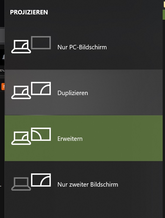

Versuch mal blind mit Windowstaste+P das Menü für mehrere Displays aufzurufen.
Dann blind mit Pfeil runter Duplizieren oder Erweitern auswählen und mit Enter bestätigen.
Vielleicht springt es aus irgendwelchen Gründen auf einen anderen Ausgang. Nicht wahrscheinlich, aber möglich.
Da ändert sich leider nichts.
