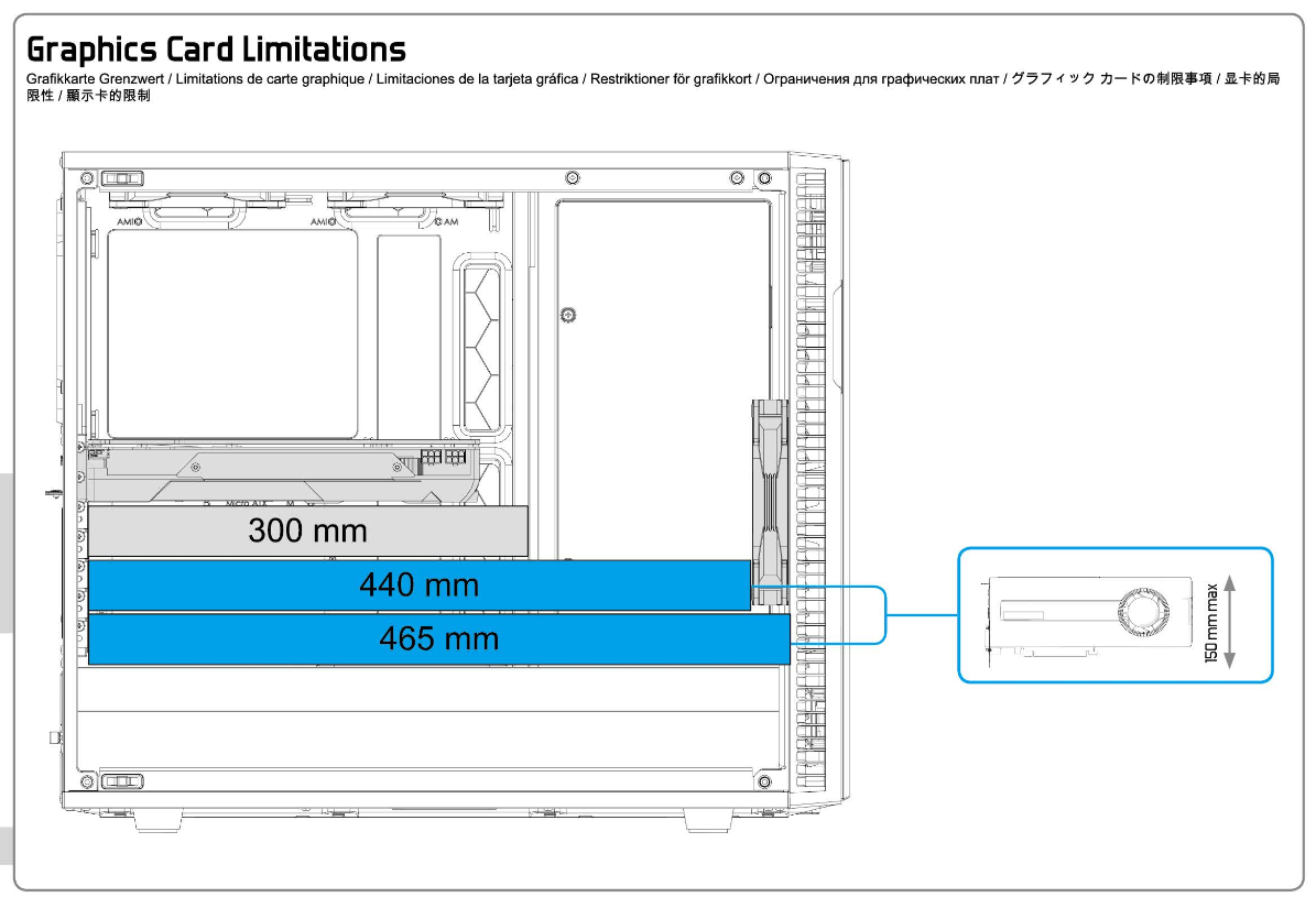

MB7
Besitzt jemand von euch das Fractal Define R6 und eine dieser beiden Karten? Laut Fractal sollen bis zu 300mm Platz finden, mit dem Käfig drin. Die Red Devil wäre mit 30cm das Limit, auf anderen Seiten werden 305mm angegeben, einige sprechen von knapp 31cm...
Bei Reddit hatte ich gelesen, das jemand die Nitro+ Special Editon mit Käfig verbaut hat aber ich kann den Beitrag leider nicht mehr finden.
Kann mir jemand berichten, ob er diese Kombination nutzt oder es probiert hat?
Gruß

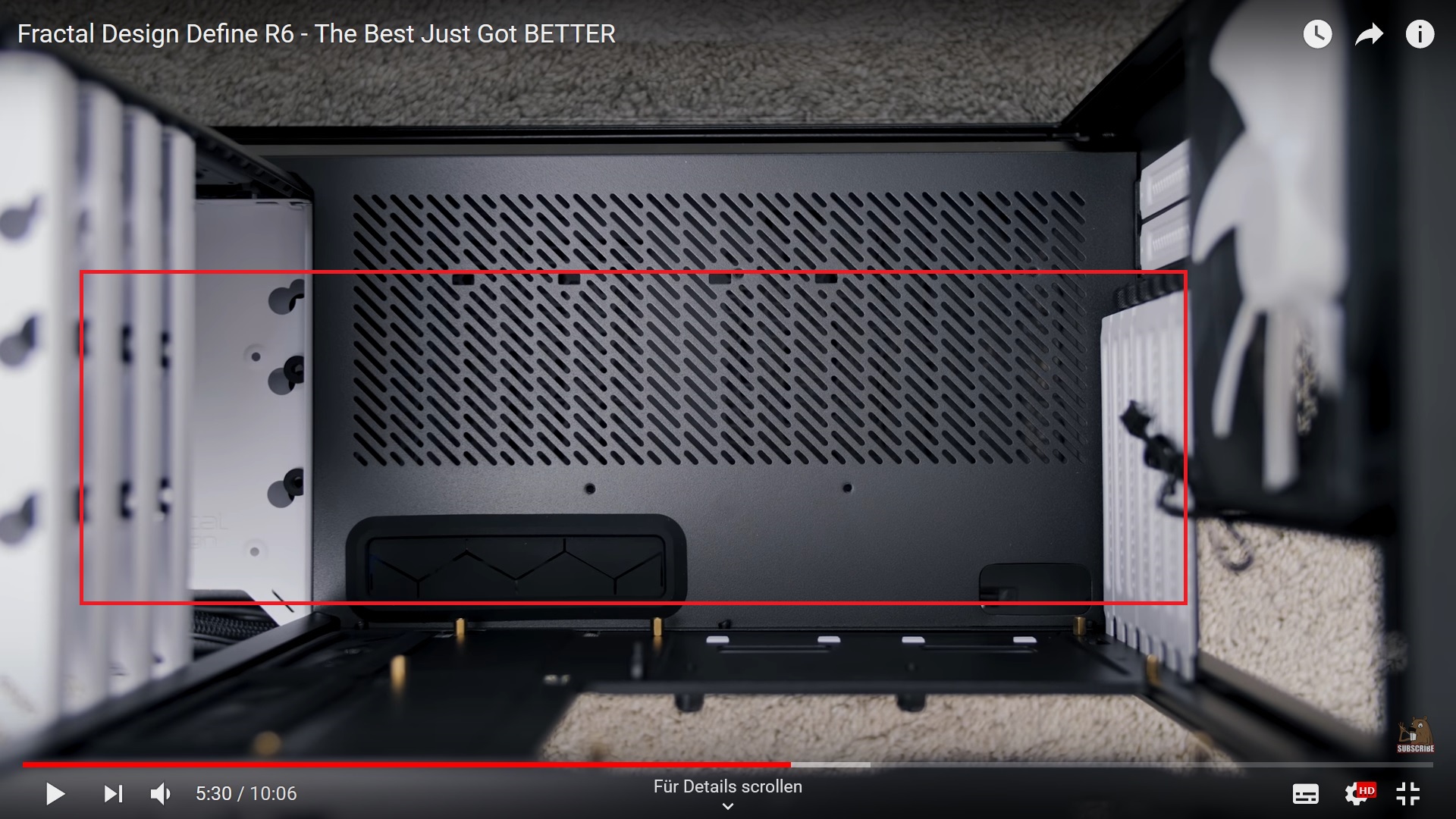

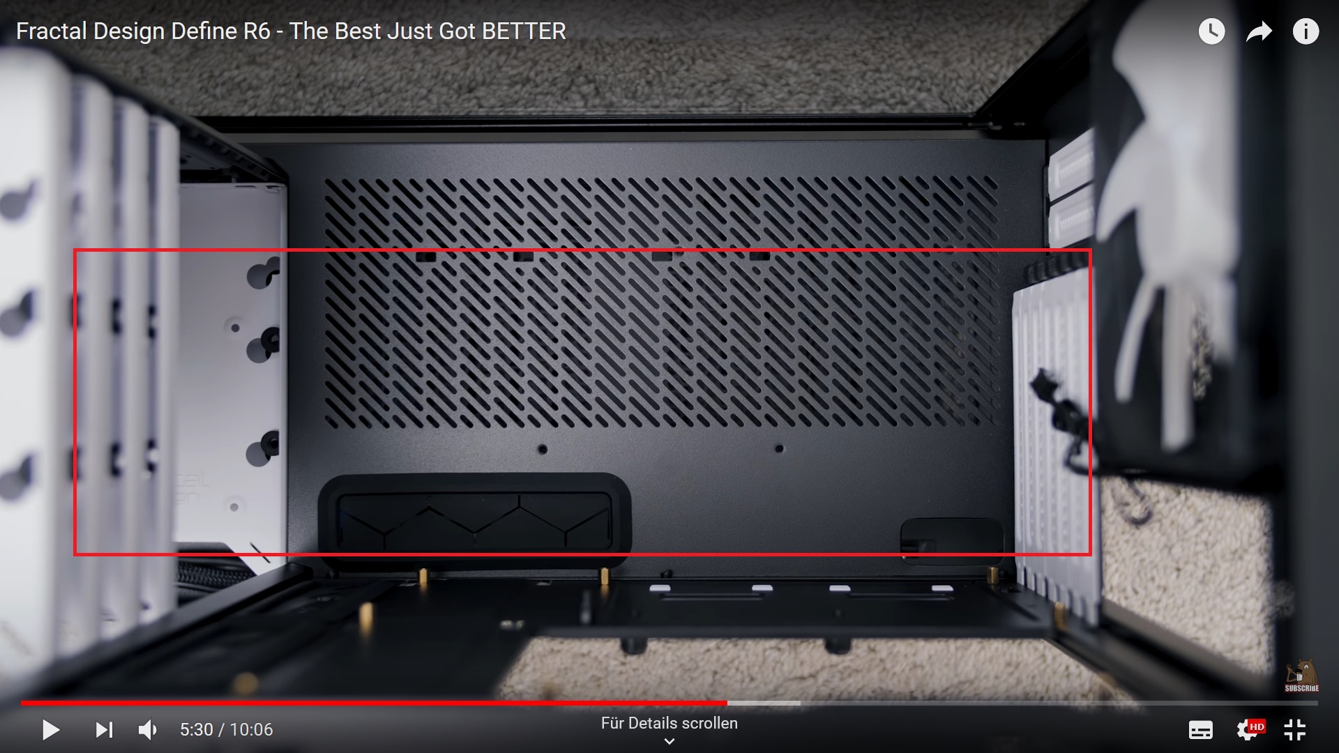

Kann man denn die Karte nicht etwas in den Plattenkäfig des R6 hinein ragen lassen? Wenn ich mir die Red Devil anschaue, dann ist die längste Stelle hinten zulaufend. Der Stromanschluss ist ja noch im offenen Bereich. Breit genug sieht mir die Öffnung des R6-Festplattenkäfigs eigentlich aus, wenn man nicht direkt an der Stelle eine HDD verbauen will.
Edit: Guck mal ins Bild, massig Platz!
Video hier.
Reaktionen: MB7
Darum ja die Frage, es sollte funktionieren aber wenn die Karte da ist und es nicht passt...

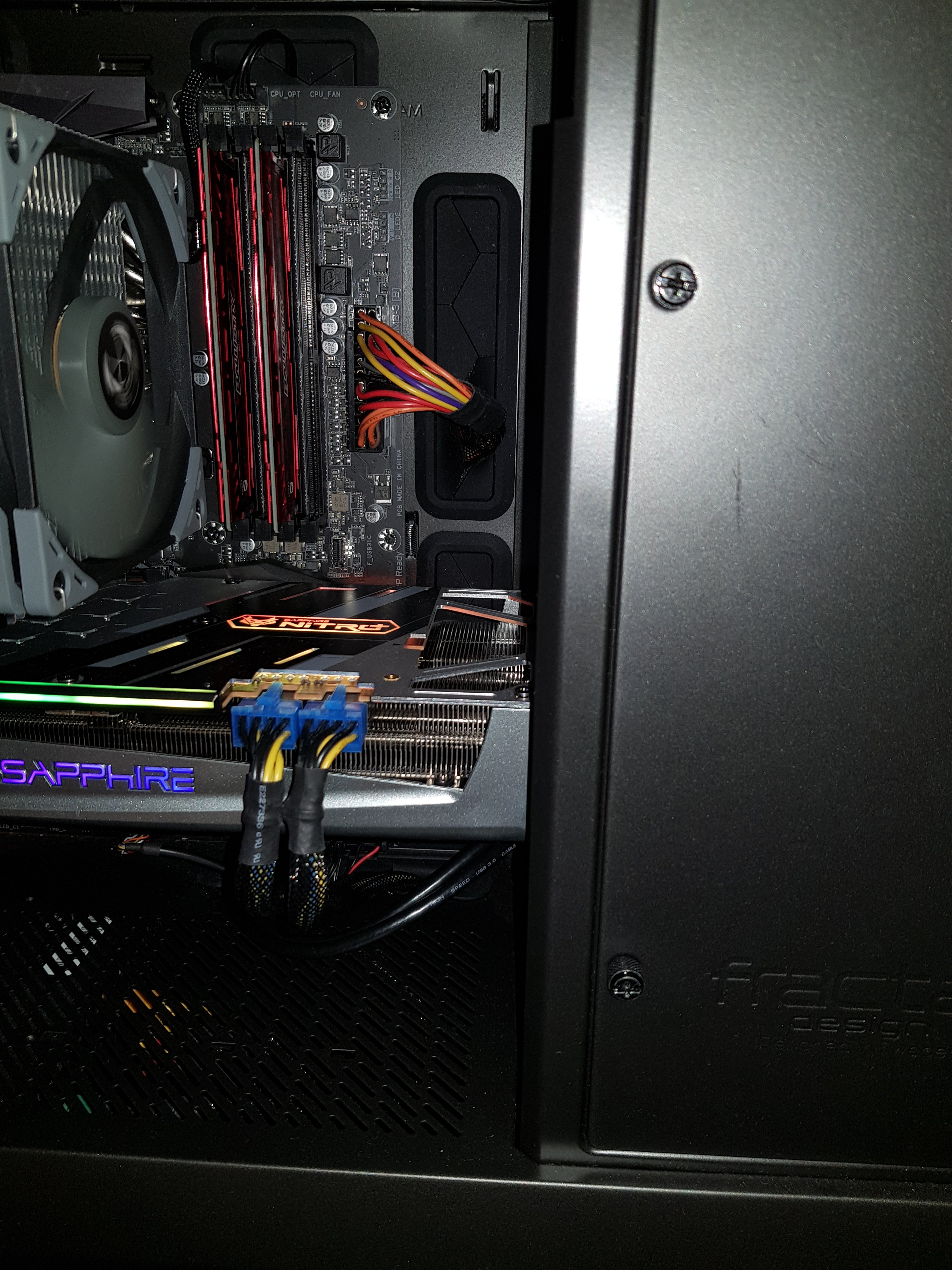

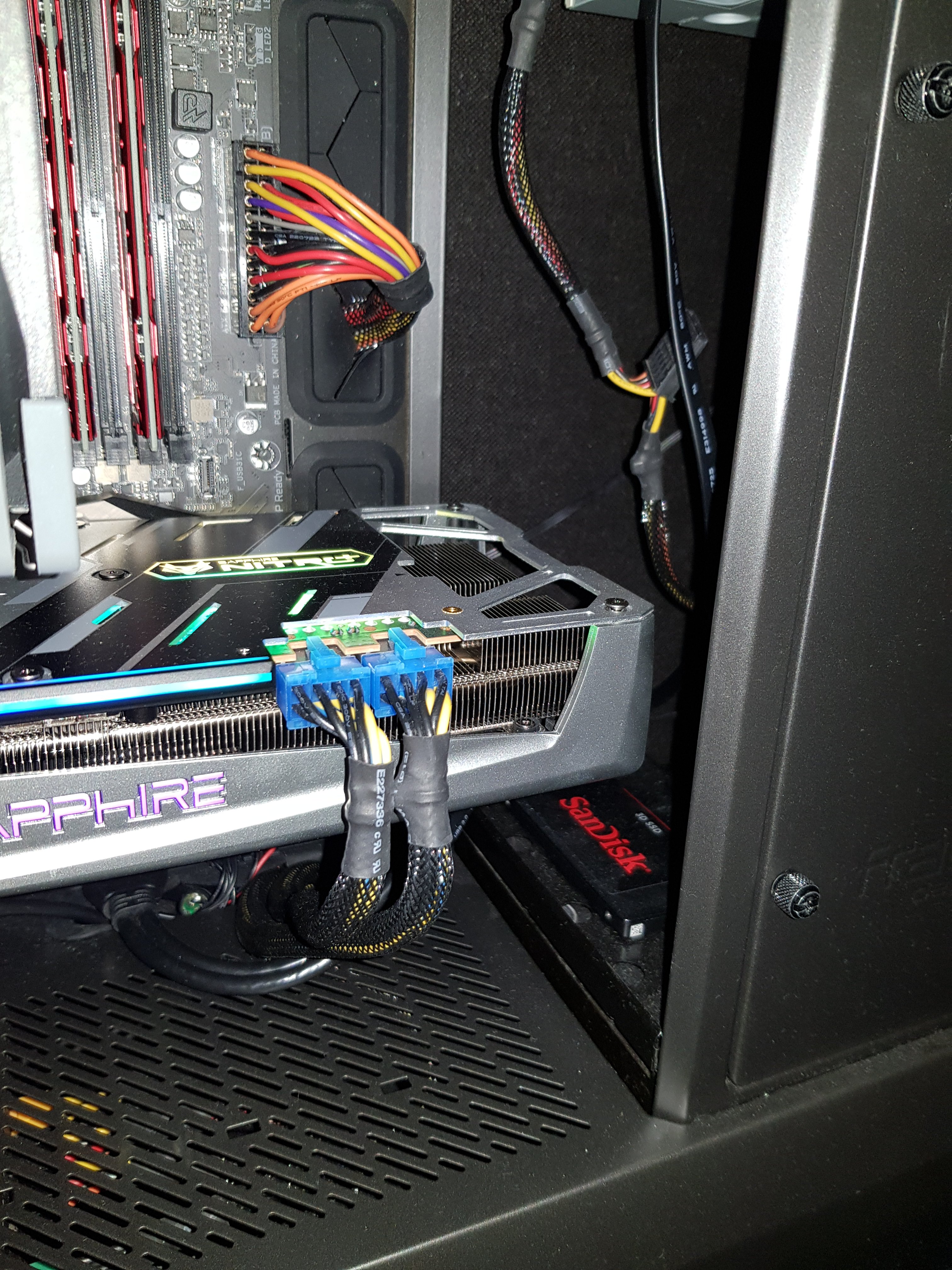

Moin, ich habe die Nitro+ im Define R6. die Karte passt mit dem Käfig hinein, allerdings kann man dann 2 oder 3 Positionen der Laufwerkschienen nicht mehr nutzen, da sie in den Käfig hinenragt...solltest Du also nicht mehr als 3 bis 4 HDD´s nutzen, ist es kein Problem.
Hier Beweisfotos ;-)
Reaktionen: djducky und MB7

Wenn man die Käfige entfernt sind Längen von bis zu 44 cm möglich, also wenn ich das noch richtig im Kopf habe.
