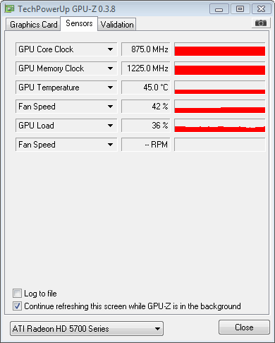

Hallo an Alle,

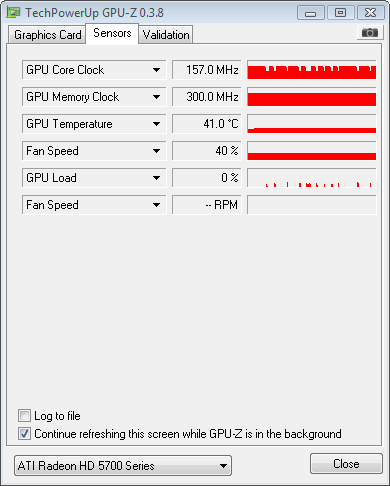

ich habe eine 5770PCS+ von Powercolor bei Standard 875/1225 laufen ohne große Probleme bislang. Nun habe ich per GPU-Z eine "komische" Entdeckung gemacht beim Spielen, also im 3D-Betrieb. Bei manchen Situationen im Spiel (z.B. WoW oder Anno 1404) taktet laut GPU-Z der Chiptakt von 875 auf 600 zurück (siehe Screen 1 erste Linie).
In einem BG wie Tausendwinter bei WoW oder bei GTAV in voll Power-Situationen bleibt der Chiptakt konstant auf 875 (siehe Screen 2 erste Linie).
Ist das nun ein Bug, dass er unter 3D bei weniger Belastung zwischen 600 und 875 Chiptakt wechselt oder normal?
Ihr würdet mir sehr weiterhelfen.

@Sp3cial Us3r
nö, laggen tut da nichts wohl, nehme zumindest nix wahr. Ich hab halt gedacht, dass wenn Chiptakt Stufe zurückdreht, dann der Speicher auch (wie im 2D). Aber der Chip geht runter und der Speicher bleibt immer bei 1225 dann.

Die Last auf der Gpu lässt nach und sie taktet sich eine Stufe herunter , da sie Genug Leistung bringt usw ;)
Oder laggt die szene dann in WOW?
Das nennt man dann effizientes Power-Management, schön, sowas sollte jede Karte haben ^^
Wenn dem so ist, war halt irritiert, weil ich nirgends im www gefunden hab zu Power-Management inerhalb des 3D bei ner 5770.
Also danke Euch. Btw: Die 5770PCS+ hat das alte Bios noch drauf und trotzdem leise und kühl wie die Screens zeigen. Im Idle sind es etwa 30 Grad und bei Last zwischen 40-45 Grad bei 42% Fanspeed.
Lg.
Ben
ich habe die gleiche karte und bei mir ist das auch so das sie sich soviel power nimmt wie sie braucht, das aber nicht schlimm da sie sich nie so weit runter taktet das es zu laggs kommt
Ich denke das liegt an der Vorgabe "Max. 60 Hz" im Game, passend zum LCD-Monitor (also irgend ein Wert zwischen 60 und 75 Hz). Wenn man das rausnimmt, dann steigt die Framerate darüber hinaus an und die GraKa liefert maximale Leistung und taktet nicht mehr runter. Diese Einstellung ist jedoch völlig sinnfrei, weil 60 Hz allemal ausreichen um ruckelfrei zu spielen, oder? WoW mit der Grafikpracht des abgelaufenen Jahrtausends kommt "ungebremst" locker in den 3-stelligen FPS-Bereich. Aber man hat davon irgendwie nichts ...
