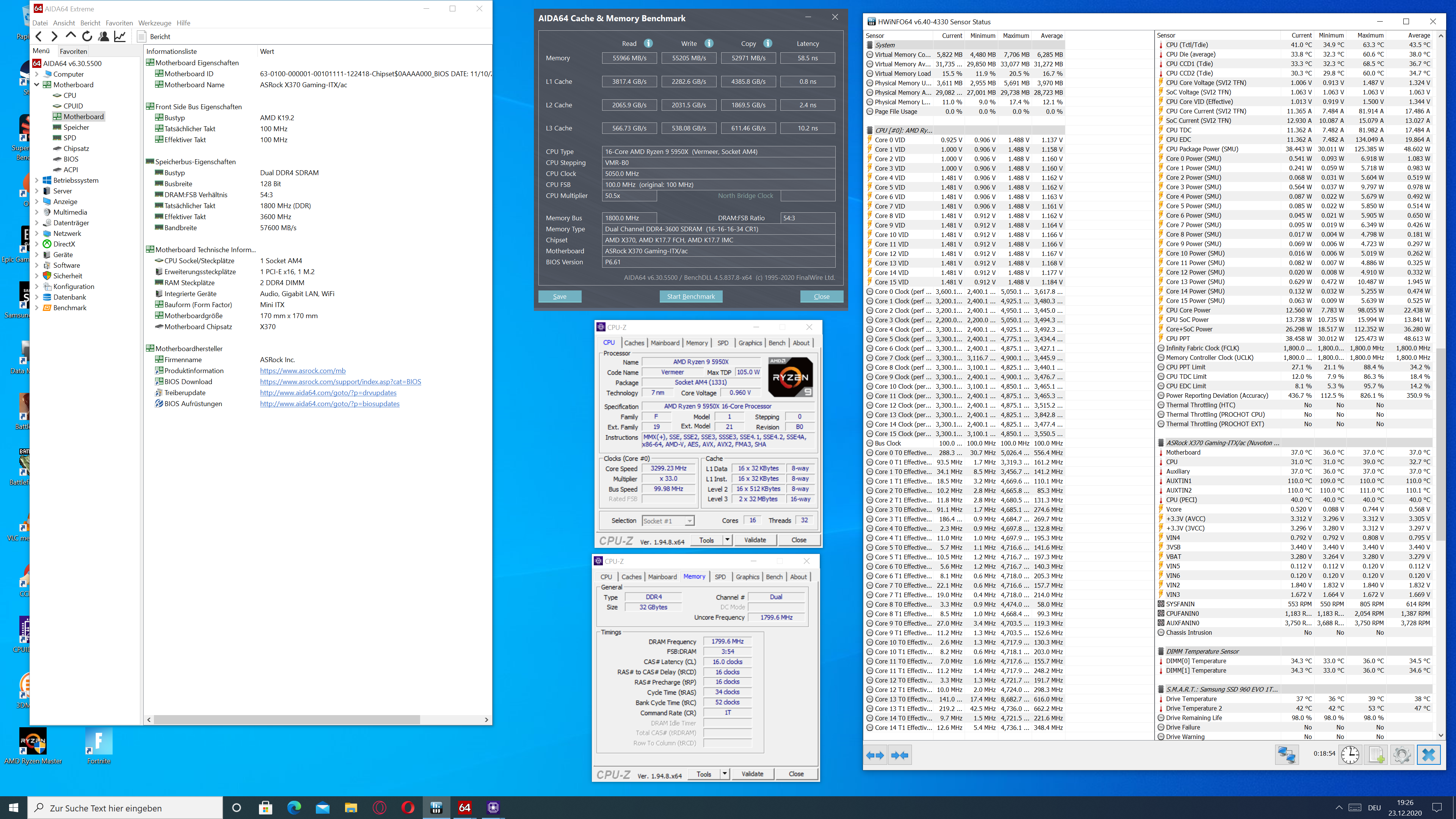

So der 5950x läuft, hab noch nix optimiert Ram läuft noch@2133. Hab schnell Cb 15/20/23 laufen lassen um zu sehen wie sich Takt und Stromversorgung verhält.Alles im grünen Bereich.Taktet All Core auf c.a 3950 herunter bei 1.00V und stoppt brav bei 140A. Zum Vergleich der 3700x hatte bei c.a 10Watt weniger allcore 4100-4150 und wurde einiges wärmer da höhere Spannung. Der 5800x steht noch ungeöffnet neben mir.
