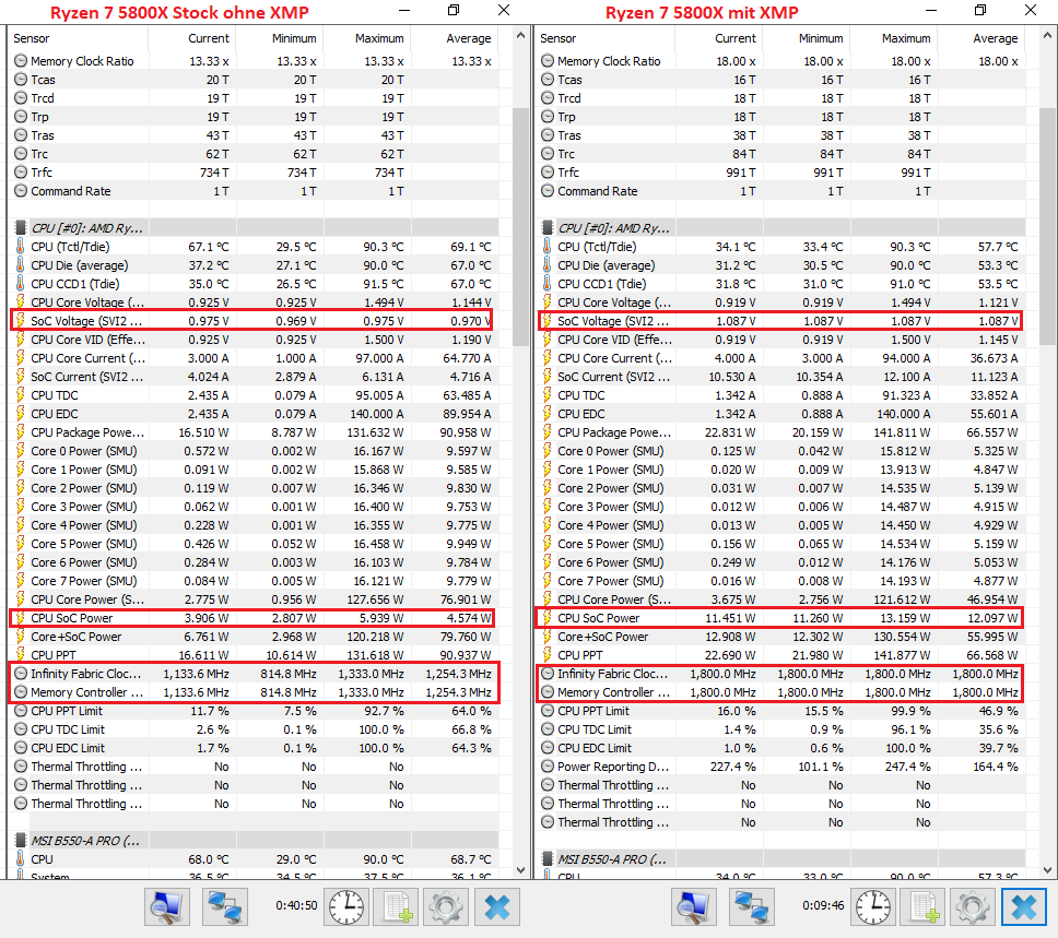

SoC-Stromverbrauch bei 3600 hängt auch daran wieviel Saft das Bios dann drauf gibt. Bei 3200 ist es ~1.0 Volt, bei 3600 sollten es üblicherweise 1.1V sein. Das wären dann etwa 15W unter Last. Manche Boards legen aber 1.15 oder gar 1.2V an.

Soweit ich Zen3 austesten konnte, liegt das weniger am RAM, als mehr am FCLK. Liegt dieser bei maximal 1600MHz, bleiben sämtliche Stromsparmaßnahmen aktiv und der IO-Die verbraucht deutlich weniger Strom. Bei allem über 1600MHz FCLK werden die Stromsparmaßnahmn abgeschaltet.

Verbraucht schon mehr weil er mehr Leisten muss und weil die Stromsparfeatures zum Teil abgeschaltet werden und eine höhere SoC Spanung anliegen muß. Aber ja am ende sind es vielleicht 10 Watt Unterschied.

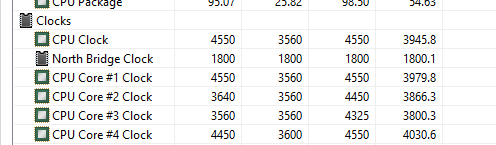

Die X3D CPUs - egal ob 5000er oder 7000er - sind die effizientesten Gaming-CPUs auf dem Markt. Mit Curve-Optimizer lagen bei 100% Last bei mir immer 4.450MHz an. SoC 1.2V mit 3600er RAM.
Die beworbenen 4.500Mhz habe ich noch bei keinem ohne BCLK OC gesehen (glaube ich, kann mich nicht erinnern; HWInfo Core Effective Clock, nicht Core Clocks).
Sofern da also irgendwas irgendwas Anderes den Strom klaut, muss das so gering sein, dass das nichtmal messbar ist bzw. maximal die 50Mhz max Turbo.

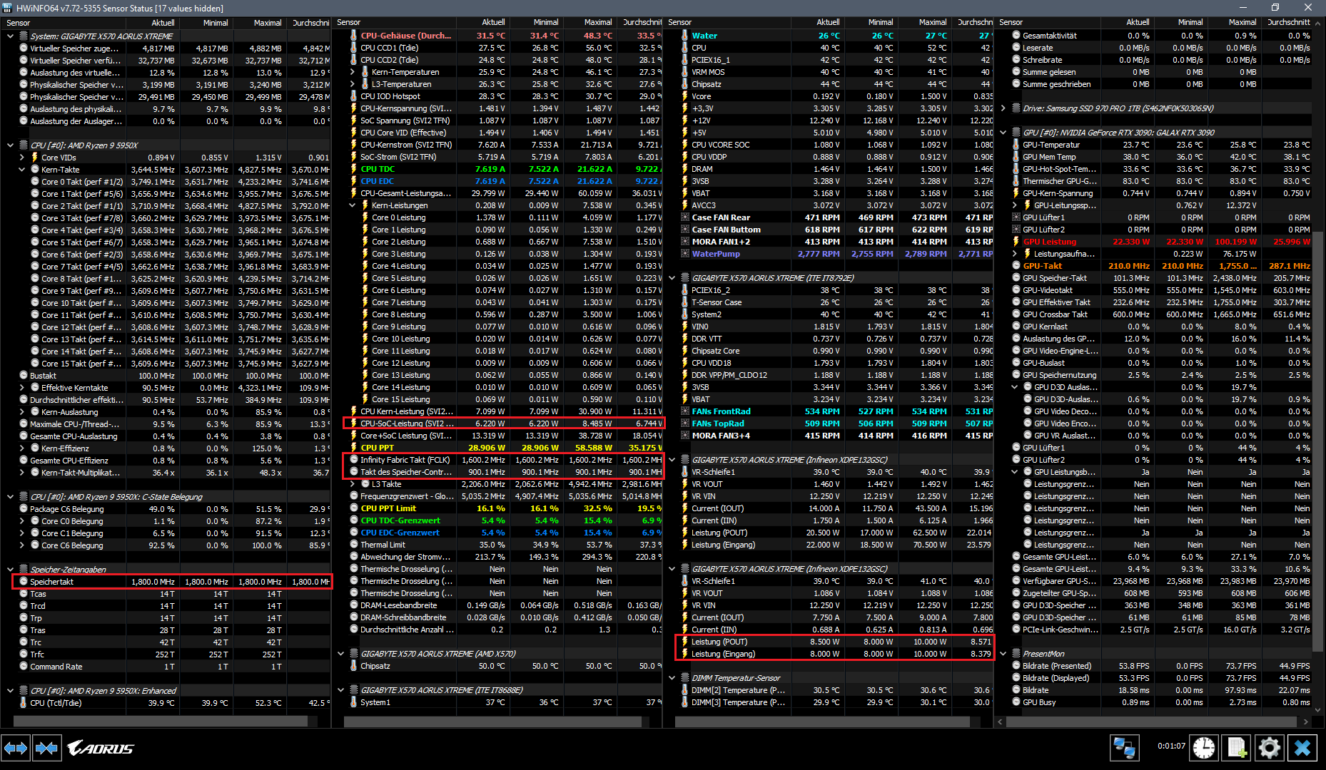

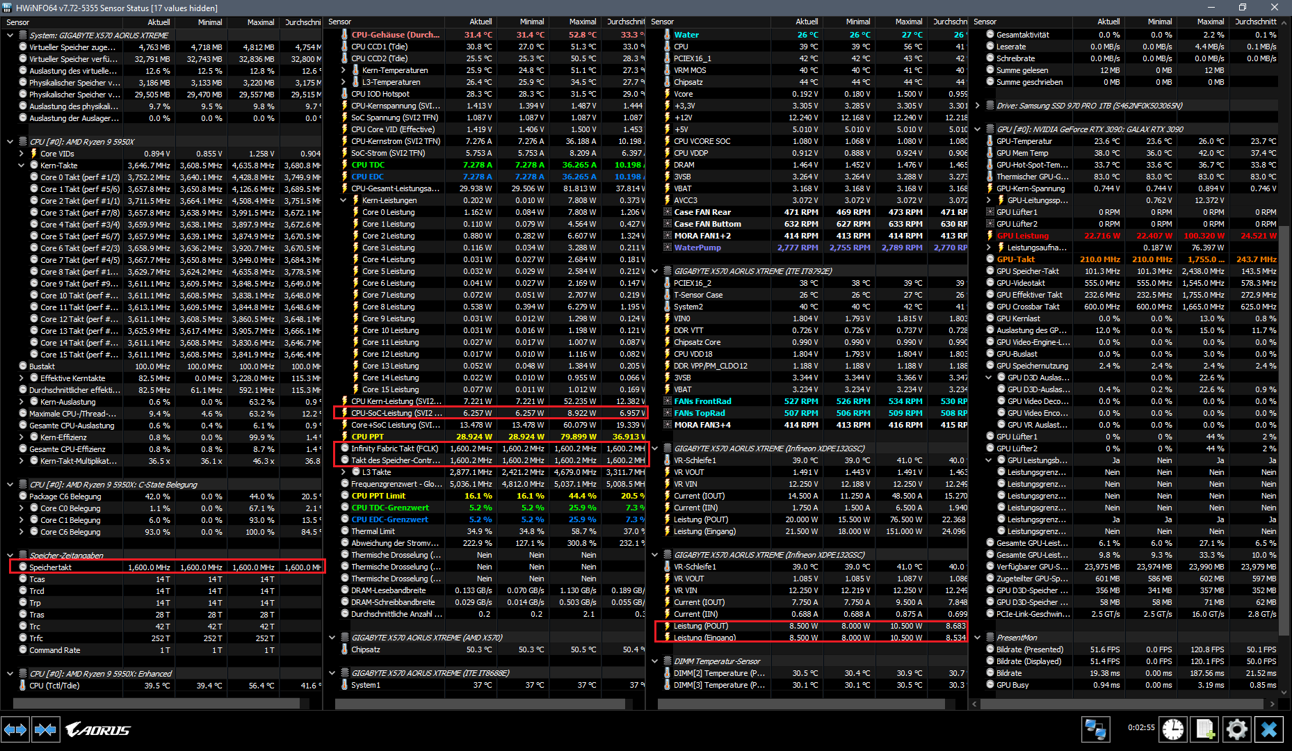

Habs fix selber getestet.
UMC=DRAM mag mein Board irgendwie nicht, wenn FCLK<DRAM ist (ist ja bei AM5 glaub Standard?). Der schaltet obwohl UMC-DRAM-Div auf 1:1 steht, auf 1:2 runter. Daher nochmal der Test mit 1600MHz UMC/FCLK/DRAM. Es wurden nur die Multiplikatoren für den FCLK und Memclock geändert, sonst nix.
Reaktionen: Cempeg

Läuft bei mir auf 1V und knapp 14 Watt. Zwar "Verdoppelt" aber zu minimal zum sparen ggü 3200.

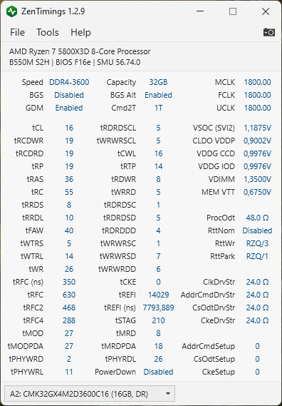

PS: Hab mal fix gefunden und auf 1.004V gestellt: von 14 auf 10 Watt runter laut HWInfo (immerhin 🥳)
Reaktionen: qiller und Snoop7676

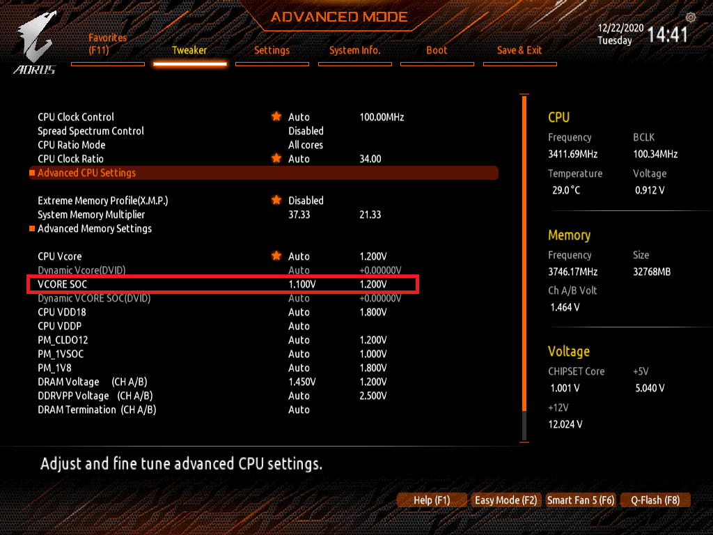

Cempeg schrieb:
Da muss ich im BIOS gucken oder?
Jop. Wahrscheinlich hast du aktuell einfach XMP angemacht? Stimmt das Board in deiner Signatur: Gigabyte B550M S2H? Dann einfach im BIOS unter dem Tweaker-Menü die VCore SoC anpassen.
