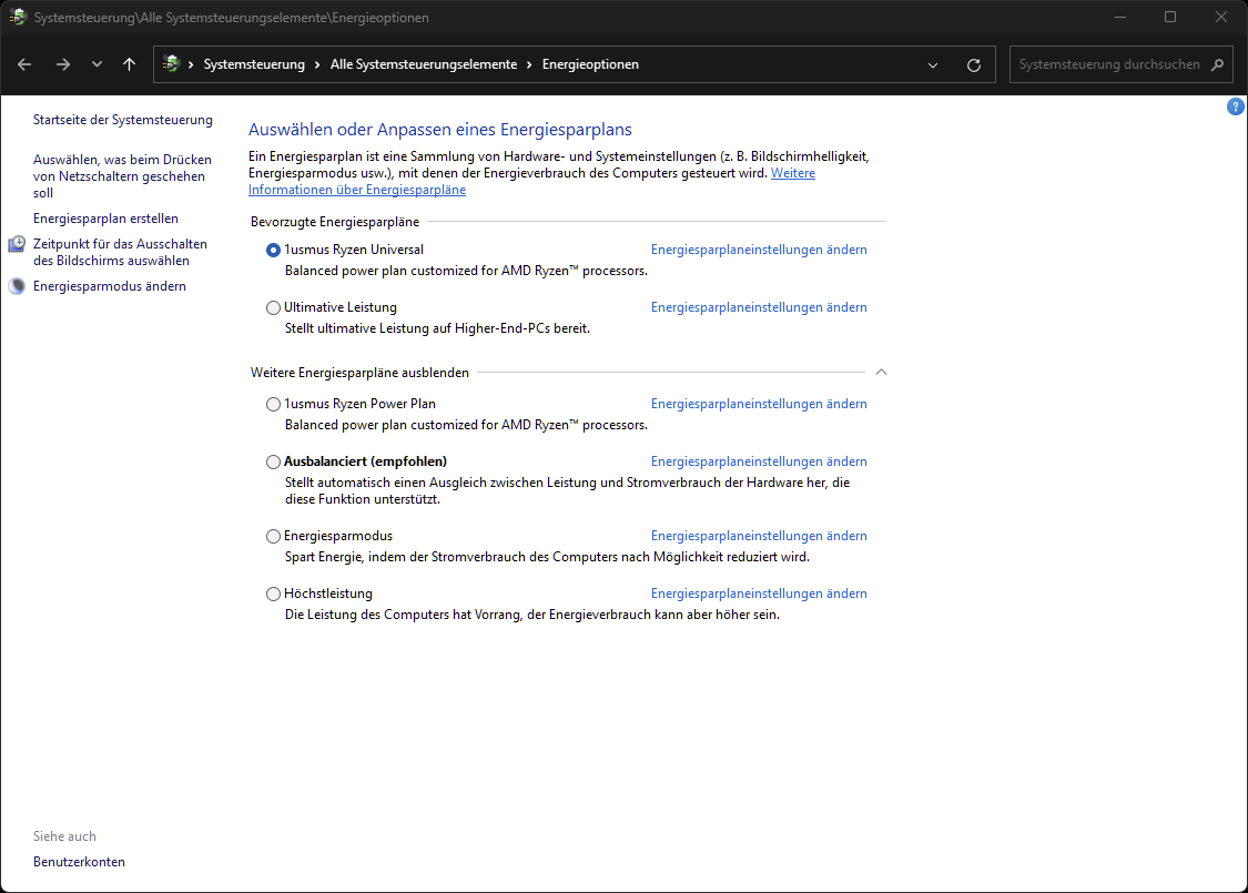

Welche Energiesparoptionen sind denn die "Richtigen"? Steht bei mir auf Ausbalanciert.

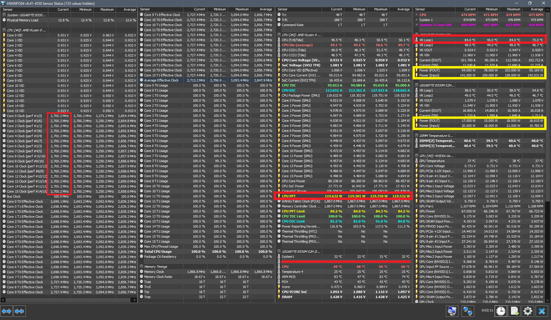

Hm, lt. Bildern hast wohl recht. Hätt schwören können, dass mein Board da keinen Kühlkörper hatte. Naja, habs Board nicht mehr, kann ich nicht mehr prüfen. So sah das bei mir nach 2min mit 120W Last aus:
Schon 84°C nach nur 2min und das war im Winter. Wenn ich noch länger laufen lassen hätte, wär ich bei ~100°C gelandet. Kannst ja gern selber testen. Vlt passt das bei dir auch (oder du hastn Top-Blow Kühler, der die VRMs mitkühlt).
Ich nehme immer noch das Ryzen universal Profil vom damaligen 1usmus.
  • 1usmus-ryzen-power-plans.7z

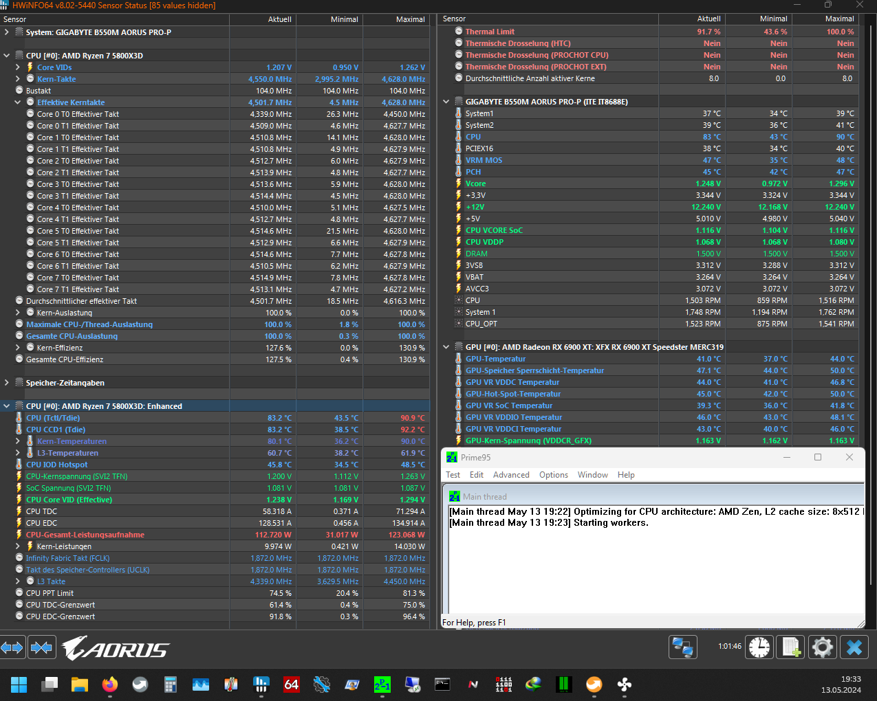

Nein der Brocken 3 ist wohl kein Top Blower. Es sei denn ich hab den falsch montiert. 😁
Nach 5 Durchläufen CB R23 hatten sie gerade so 90°C erreicht.

@Snoop7676
Ah ok, hab ich mal aktiviert.
Und das bringt merklich was? :confused_alt:
Also auch nicht so ganz ohne. Wenn du im Sommer in deinem Zimmer 30°C hast, sind wir schon bei fast 100°C. Wie gesagt, der Vorschlag mitm Eco-Modus wär nur als Absicherung - macht beim Spielen eh keinen Unterschied, sondern eben nur bei Volllast. Aber ist deine Entscheidung. Ich hatte das S2H nicht ohne Grund nur übergangsweise. Mittlerweile läuft da nen Ryzen 5 5600X drauf, also ne 65W TDP CPU und da gibts auch keinerlei VRM-Tempprobleme mehr.
