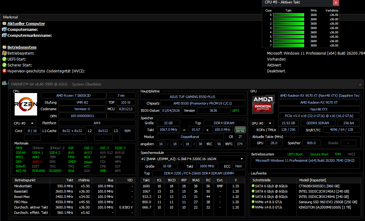

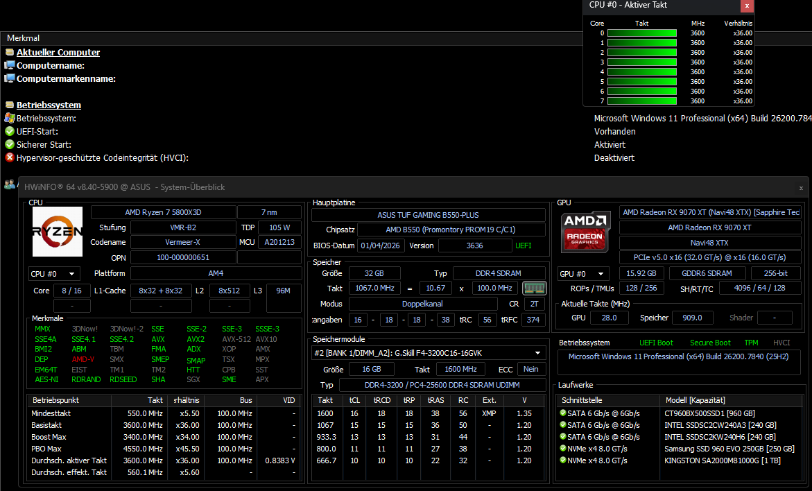

mir ist gestern aufgefallen, dass mein 5800x3D scheinbar den Boost/Turbo Takt nicht "nutzt" bzw. es immer konstante 3600MHz anliegen auf allen Cores.
Das erklärt auch die nur 9600Punkte Multi / 1020 Punkte Single im Cinebench23
Ebenso nutzt mein RAM die eingestellten 3200MHz nicht

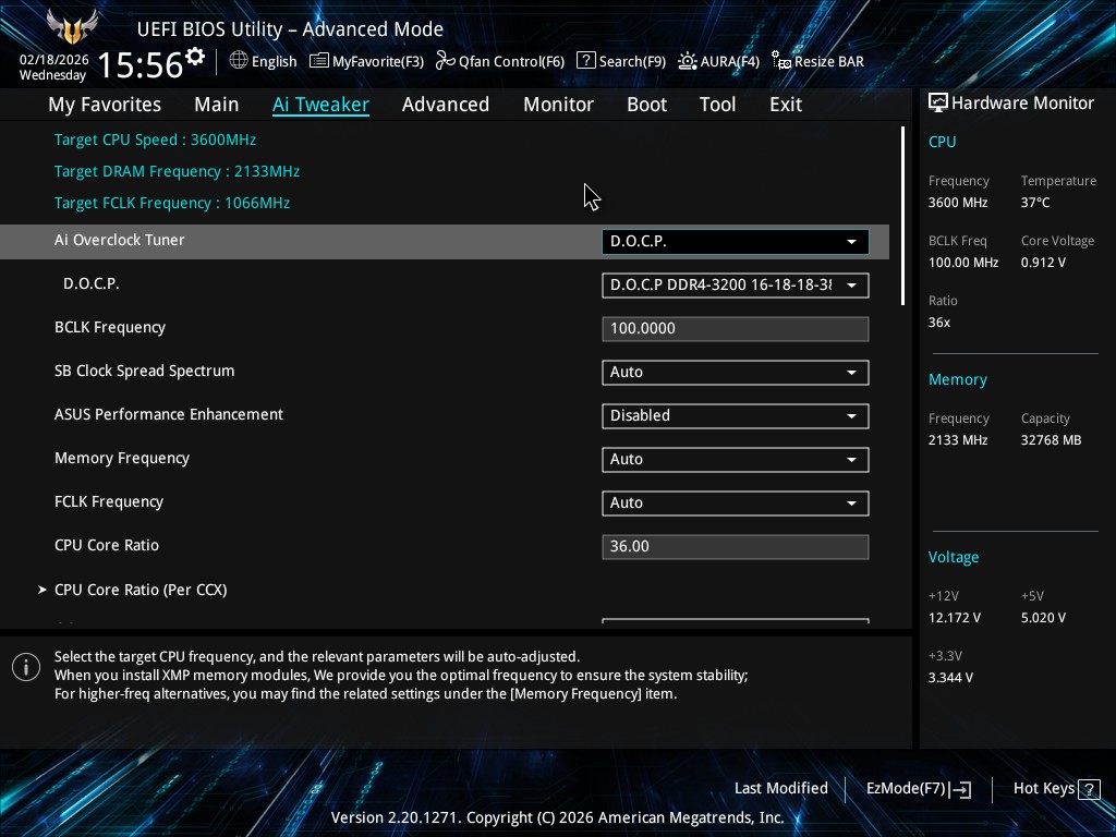

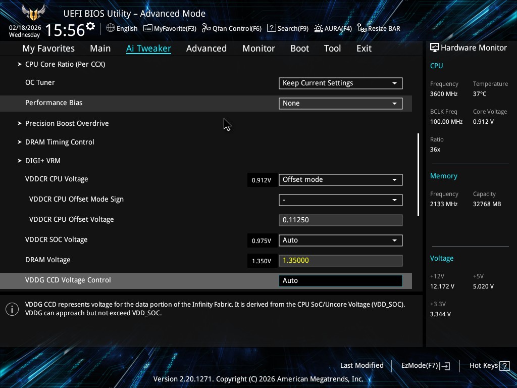

CPU Core Ratio 36 ?!
Ist es damit nicht immer automatisch bei 3,6 Ghz gecapped?
Hier ist mein 5800X3D im Vergleich:
Ich habe hier zwar nur wegen der Kühlung gespielt; aber man sieht zumindest, wie es normalerweise aussehen sollte.
Reaktionen: AndyMutz, Mu Wupp, psy187 und eine weitere Person
CPU Core Ratio ist auf 36 gestellt. Sollte da nicht "auto" stehen?
Reaktionen: KEV24in_Janßen, RdV, Alexander2 und 5 andere
CPU core clock ratio = 36
Kannst du das rausmachen? Da liegt wohl der Hund begraben.
Anklicken -> ENTF drücken -> speichern und neustarten.

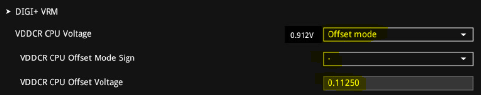

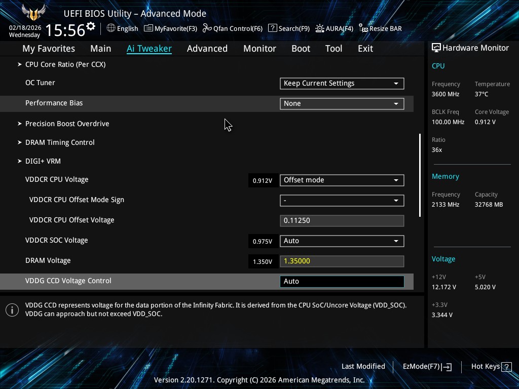

Ist der Screenshot vor oder nach dem CMOS Clear entstanden? Ein Offset von minus 0.11250 Volt ist halt schon heftig zu viel.

CPU core clock ratio = 36 - kann ich nicht auf Auto setzen - nur anheben/reduzieren
Das Offset hat doch primär nichts damit zu tun, dass die CPu im basistakt bleibt oder irre ich?
Doch, du undervoltest zu stark. Wo soll der dann die Spannung zum hochtakten nehmen?

Ich passe das Offset mal an bzw. machs weg.

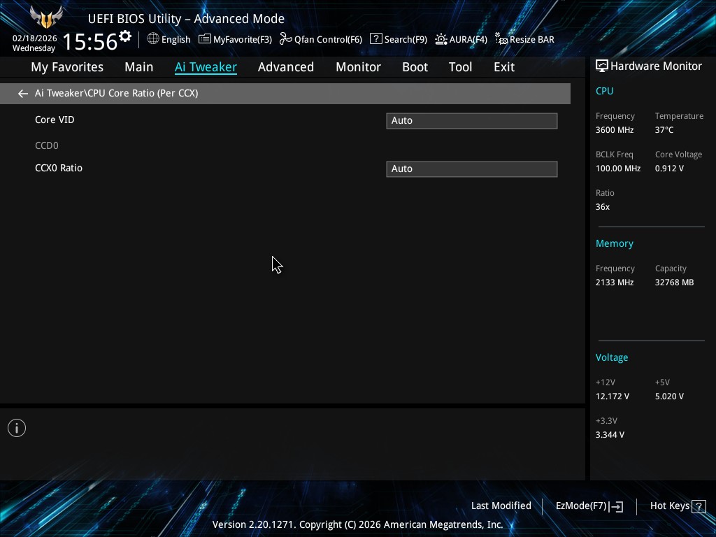

Also ich habe das gerade mal auf meinem Asus Prime angesehen, da kann ich auch nichts auswählen, aber das steht auf Auto und man kann auch AUTO eintragen, das wird auch übernommen, teste das mal.
Edit: Also bezüglich CPU Core Ratio
