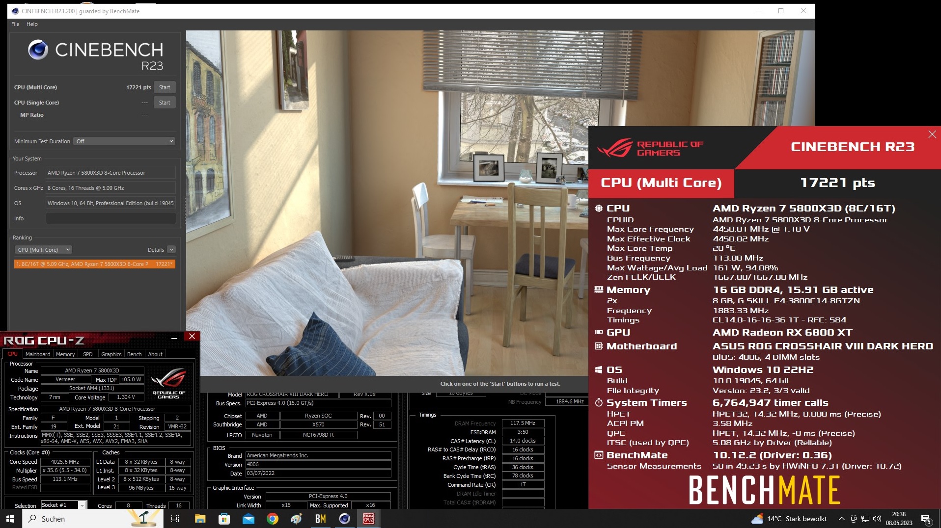

So war es bei mir in CinebenchR23 (AIO Corsair H110)

Habe das DOCP nun nochmal aktiviert und siehe da - Core Tatio war auf Auto eingestellt. Taktet nun auch hoch.
Bzgl. Temperaturen - die X3Ds werden schon sehr warm. Hinzu kommt auch, dass ichs gerne sehr leise mag. Vielleicht sorgt das beides auch in Kombination dafür, dass eben die Temperaturen dort sind wo sie liegen.
Lasse jetzt mal Cinebench neu durchlaufen.

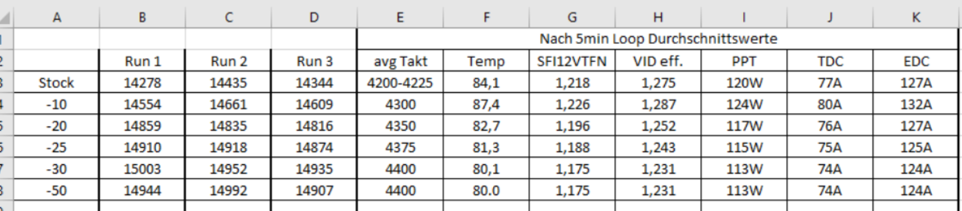

Wenn man an seinen 5800x3d was einstellen möchte dann so. Curve Optimzer im Bios testen ob der ein Offset von -30 schafft. Wenn nein dann auf -20 usw.
Dann noch den Eco Mode den er Standart mäßig nicht hat aber in den PBO einstellungen manuell eingestellt werden kann., wenn es ganz Kühl bleiben soll. PPT 88watt TDC 60A EDC 90A.

PPT TDC EDC
142 95 140 default
122 82 124 gaming
114 75 115 heavy multi work
100 65 90 lower power gaming
merhr braucht man nicht.

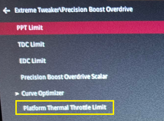

Kurzes googeln sagt mir, dass man beim 5800X3D auch einfach ein Thermal Limit setzen kann - wieso über den Umweg eines PPT gehen?
Ich halte ein Thermal Limit für viel eleganter, da du genau das limitierst was du limitiert haben willst.
Zudem kann sich die CPU auch kurzfristig mehr gönnen, so lang die Temperatur nicht erreicht (die ist etwas träger als PPT und damit fängt man Spikes besser ab).
(die gleiche Option verwende ich auch bei meinem 9800X3D)

Du hast nichts von einem Temperaturlimit geschrieben, deswegen wollte ich diese (aus meiner Sicht überlegene) Option nochmal erwähnen.

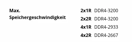

Ebenso nutzt mein RAM die eingestellten 3200MHz nicht
Dein RAM kann nur 1067 MT/s JEDEC.
das was da mher angezeigt wird mit 1600MT/s sieht man da ja auch ist XMP, also OC.
und da brauchste Glück, das das läuft...
JEDEC ist wofür AMD garanitert.
Das da sind alles Jedec Angaben für deine CPU von AMD
, natürlich müsste dein RAM überhaupt erstmal auch ein solches JEDEC Profil mit dem Tempo haben, dein RAM hört ja wie schon genannt bei 1067MT/S auf
