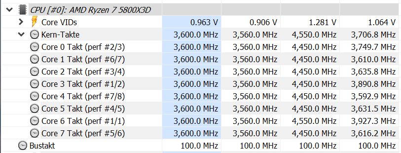

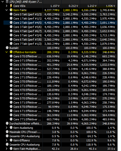

Der 5800X3D wechselt nur zwischen seinem 3.560 MHz und dem Boosttakt, geht aber im Idle nie unter 3.560 MHz - ist das normal?
Abgelesen übrigens in CPU-Z, HWinfo und HWMonitor - ich meine bei einer anderen 5000'er CPU im Idle auch schon ca 1.700 MHz gesehen zu haben. Ist das eine Besonderheit des 5800X3D?

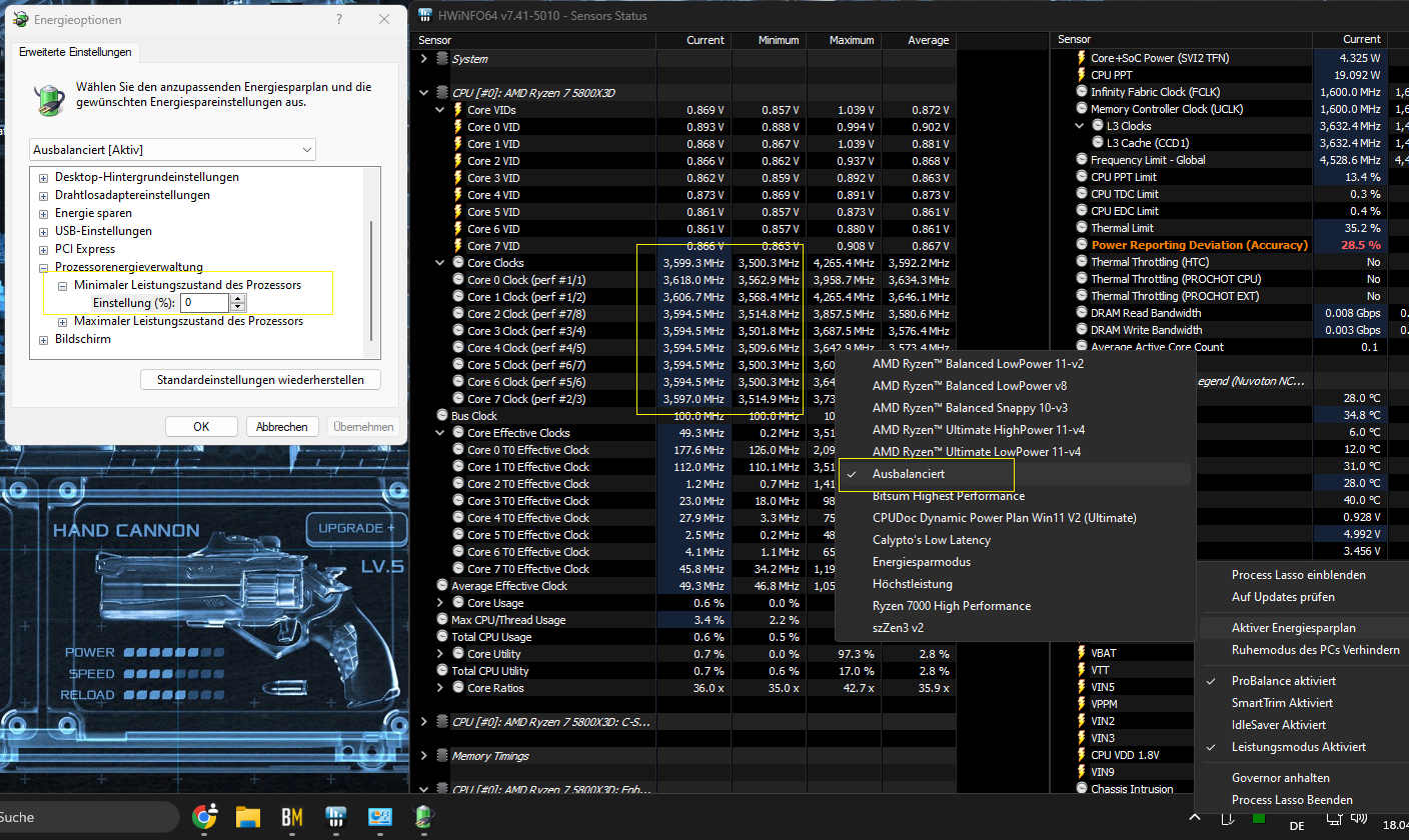

  • Ich nutze den Energiesparplan "Ausbalanciert" mit "Minimaler Leistungszustand des Prozessors" auf 0%

Etwas weiter unten (theoretisch direkt unter Bustakt) gibt es den Punkt "Effektive Kerntakte".
Den beachten ;)
Reaktionen: Morlon, psy187 und cr4phh
Oder sonst mal ryzenmaster installieren. Ist aufgrund der schnellen Taktwechsel für manche Tools. Gibt möglich den idletakt richtig auszulesen und es wird der letzte anliegende Takt einfach angezeigt

Ich Schussel habe den Idle-Takt in HWinfo einfach an der falschen Stelle gesucht? Na das habe ich ja toll gemacht :)
Muss mir also keine Gedanken machen, dass der unnötig hoch taktet beim Nichts-Tun...
Vielen Dank, Leute!

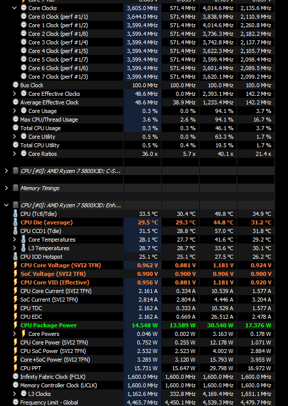

Nichts, was die Leute oben schreiben ist quasi falsch,.. "Effektive Kerntakte" heißt nicht dass die CPU auf <100MHZ runter geht.. -> Lesestoff: https://www.hwinfo.com/forum/threads/effective-clock-vs-instant-discrete-clock.5958/
5800x3D pendelt auf 3600 ein

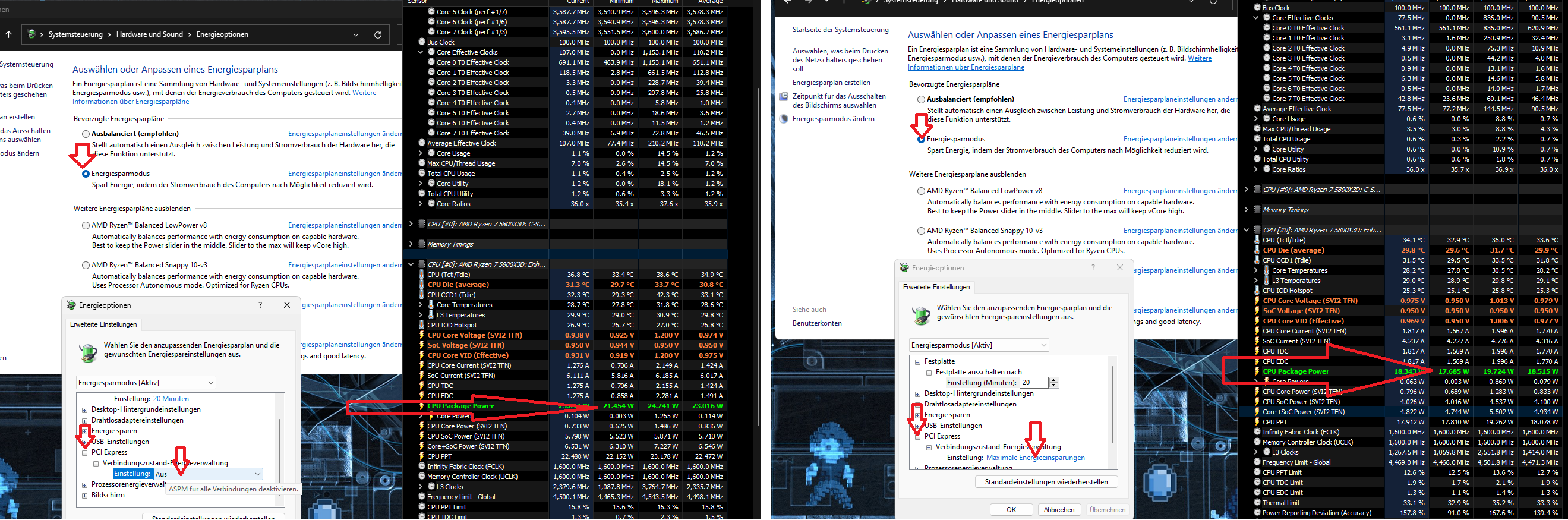

Über eigenen Energiesparplan kannst du die CPU nochmals runter brechen. => 1740 / 571 Mhz
Weitere Infos bzw. wie du ggf. das ein oder andere W einsparen kannst => ASPM (und dabei keinen RAM-OC..)
Und was muss man in dem Energieplan genau einstellen, damit er weiter runter geht? Macht Dein 1%-Minimal den Unterschied zu meinem 0%-Minimal oder muss man noch andere Einstellungen ändern?
Es bringt dir effektiv gar nichts. Auf den ersten Blick scheint es so, dass bei @fas7play das System sparsamer läuft, als bei mir (Standard "Ausbalanciert").
Ich habe "minimal" ~25 Watt CPU-PPT-Verbrauch. Er hat 19 Watt CPU-PPT-Verbrauch "minimal". Im Schnitt ist er so ~5 Watt effektiver unterwegs.
Auch wenn ich gerade sehe, dass ich bei mir das PPT schon abgeschnitten habe.
Der Unterschied ist aber: Bei ihm wirft der Wert "Power Reporting Deviation" einen Wert deutlich unter 100% aus. Bei mir sind es deutlich über 100%. Der Wert sagt aus, wie genau das BIOS die tatsächliche Leistungsaufnahme zurückmeldet.
Kurz gesagt: Sein BIOS meldet "zu wenig" und mein BIOS "zu viel".
Man sollte dem Wert jetzt auch nicht zu viel Beachtung schenken...
Wenn man jetzt aber noch berücksichtigt, dass meine CPU aufgrund der deutlich kleineren Kühllösung (nur ein L9a) halt auch im "Idle" bzw. unter alltäglicher "Surflast" halt 10°C heißer ist, weißt du, wo im Zweifel auch etwas "Effizienz" verloren geht. Meine CPU bekommt so ein paar mV mehr spendiert...
Am Energiesparplan liegt das sicher nicht ^^

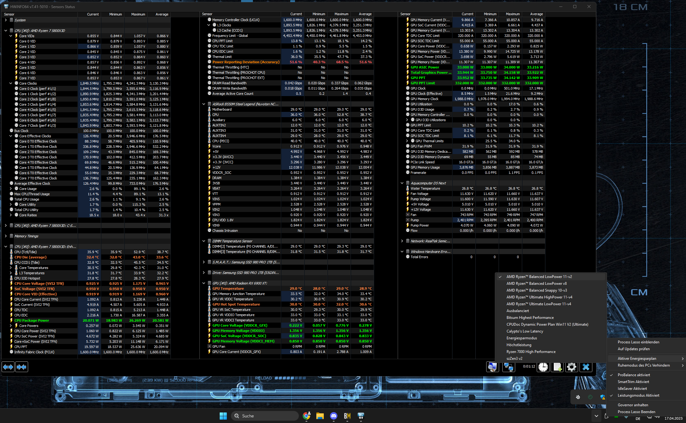

Erm, das sind 19W mit Discord/Youtube und Chrome offen... also "Desktop" und nicht IDLE!
IDLE: https://www.computerbase.de/forum/attachments/1680359108083-png.1342295/
Mit ~13/14W(!) im IDLE zu anderen sogar noch hoch. Durch ASPM habe ich so geringe Werte.

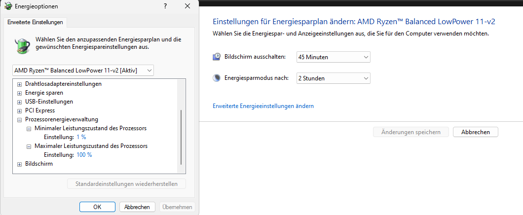

@kachiri der Energiesparplan ist nur dazu da um das Takten auf 1740 (oder noch tiefer) zu ermöglichen. :)

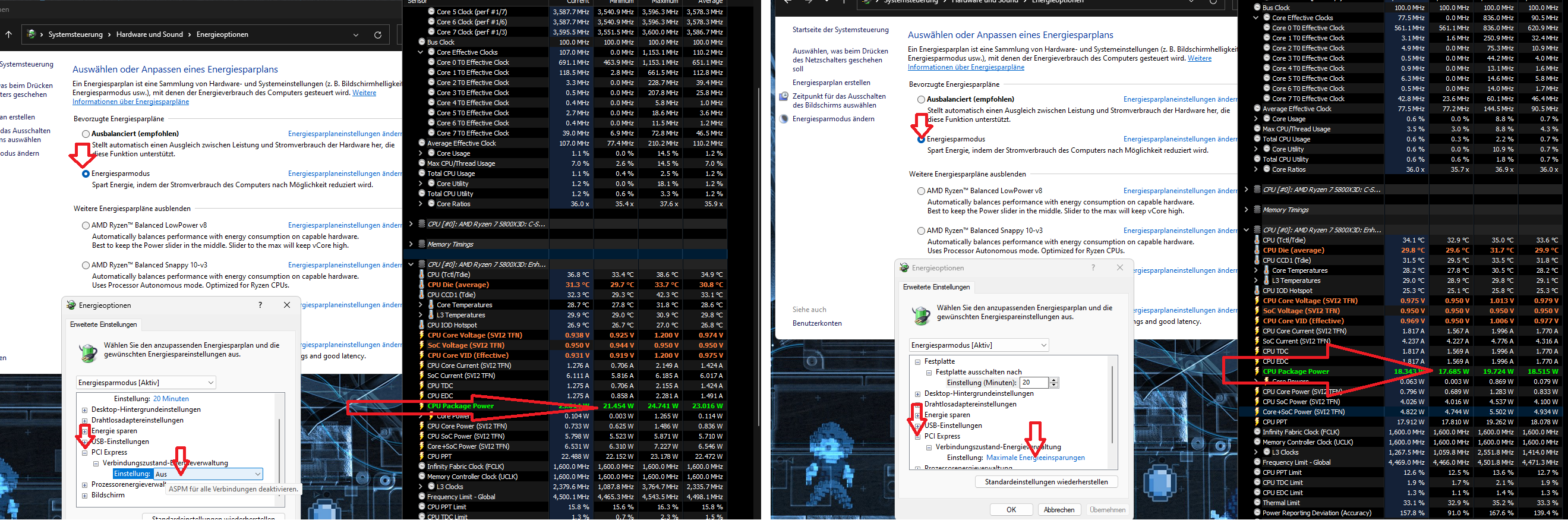

Hey, erstmal im Bios: Global C-State Control aktivieren (nicht AUTO).
Dann hatte ich mehrmals geschrieben einen eigenen Energiesparplan verwenden, mit dem "Ausbalanciert" von WIN10/11 geht das nicht.
Wie immer gilt, auf eigene Gefahr:
https://www.overclock.net/threads/r...dows-10-11-snappy-lowpower-highpower.1776353/

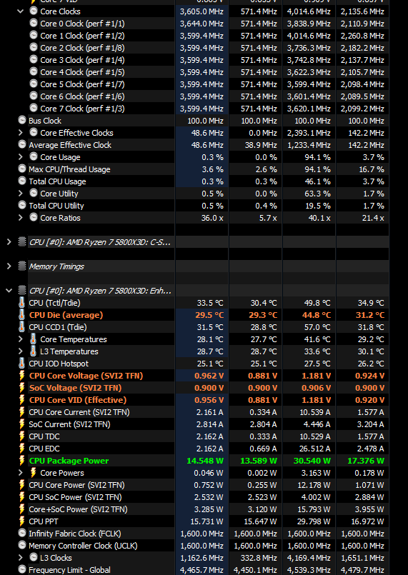

PIC 4 proof..

ich nutze den AMD Ryzen™ Balanced LowPower 10-v11-Backup-2022.02.12-17.03.23
