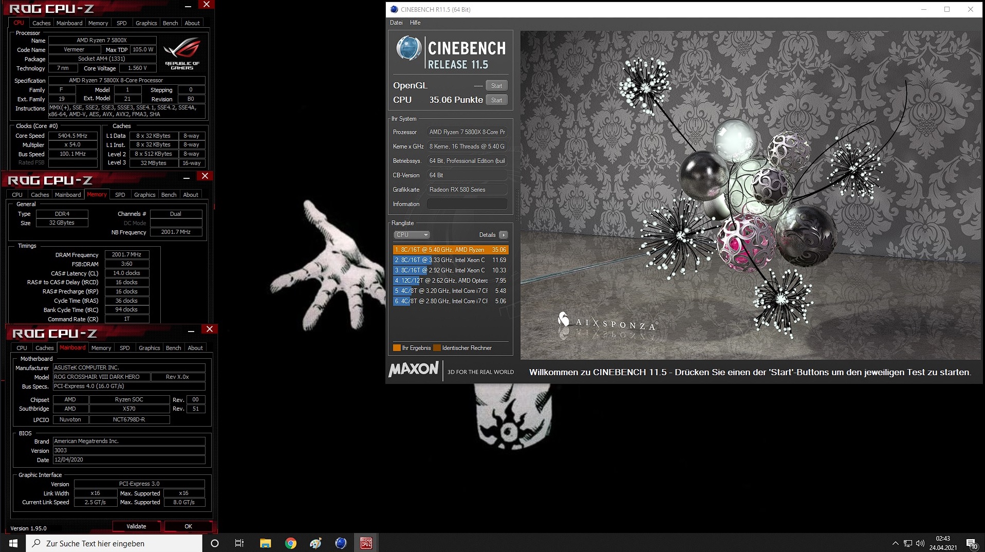

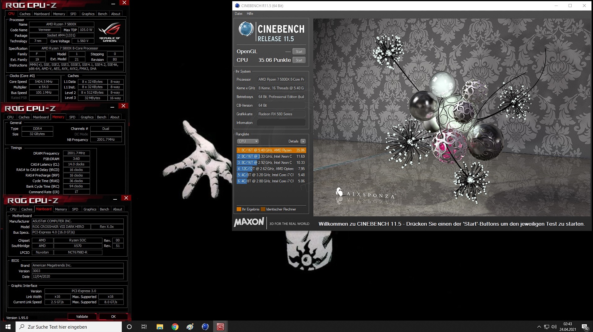

ruthi91 schrieb:
Nur absolute Perlen schaffen 2033/2066/2100, da reden wir von den Top1%.
Das ist zwar nur ein 5800x dafür aber mit Vollbestückung .....4000 Cl 14 FCLK 2000
