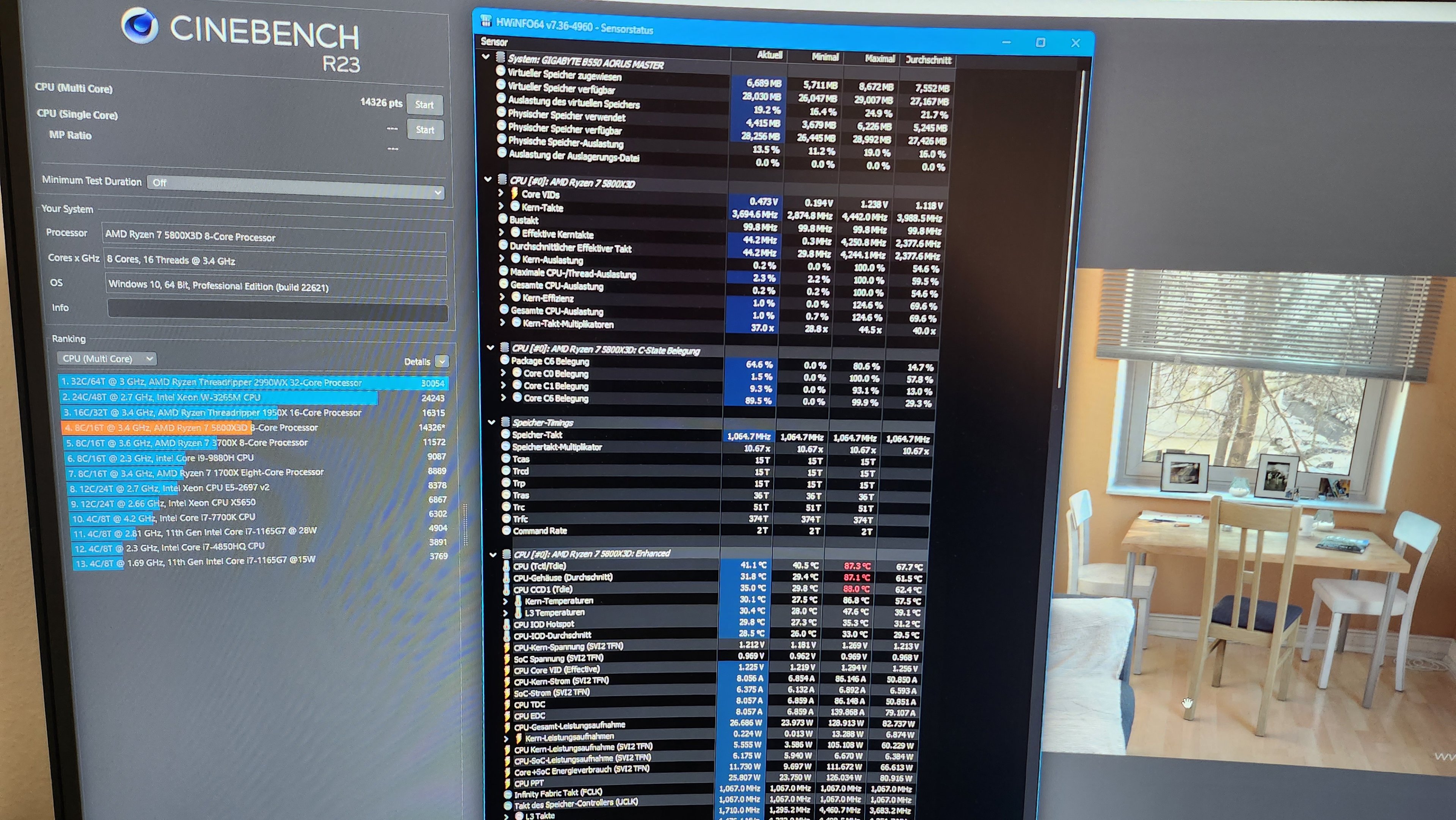

Ja Gigabyte B550 Aorus Master aktuelles BIOS Version F14. AMD Chipsatztreiber neu installiert... sehr seltsam nur einen CMOS Reset habe ich noch nicht probiert. Vorher hatte ich einen 3700X drin.MehlstaubtheCat schrieb:

Hab ein BIOS reset gemacht mit dem Jumper auf dem Mainboard hat es nicht funktioniert aber mit Batterie raus hat es dann geklappt. BIOS nochmal drüber geflasht. Hat nichts geändert.
Jetzt habe ich aber auf der Gigabyte Seite gesehen, dass es ein aktuelleres BIOS zum manuellen Download gibt. Über die Update Software von Gigabyte gab es die nicht. Naja jetzt probiere ich es mal noch mit der....
Jetzt passt es ... Danke für eure Tipps aber ganz schon doof von Gigabyte

14300 ist "Standard" jetzt PBO 2 Tuner und mal -30 eingeben bei allen Kernen und schauen ob das Stabil läuft.
14800+ sollten dann dran stehen.
BTW, du hast kein X.M.P aktiviert dein Arbeitsspeicher läuft mit 2133MHz, das sollte so nicht sein!

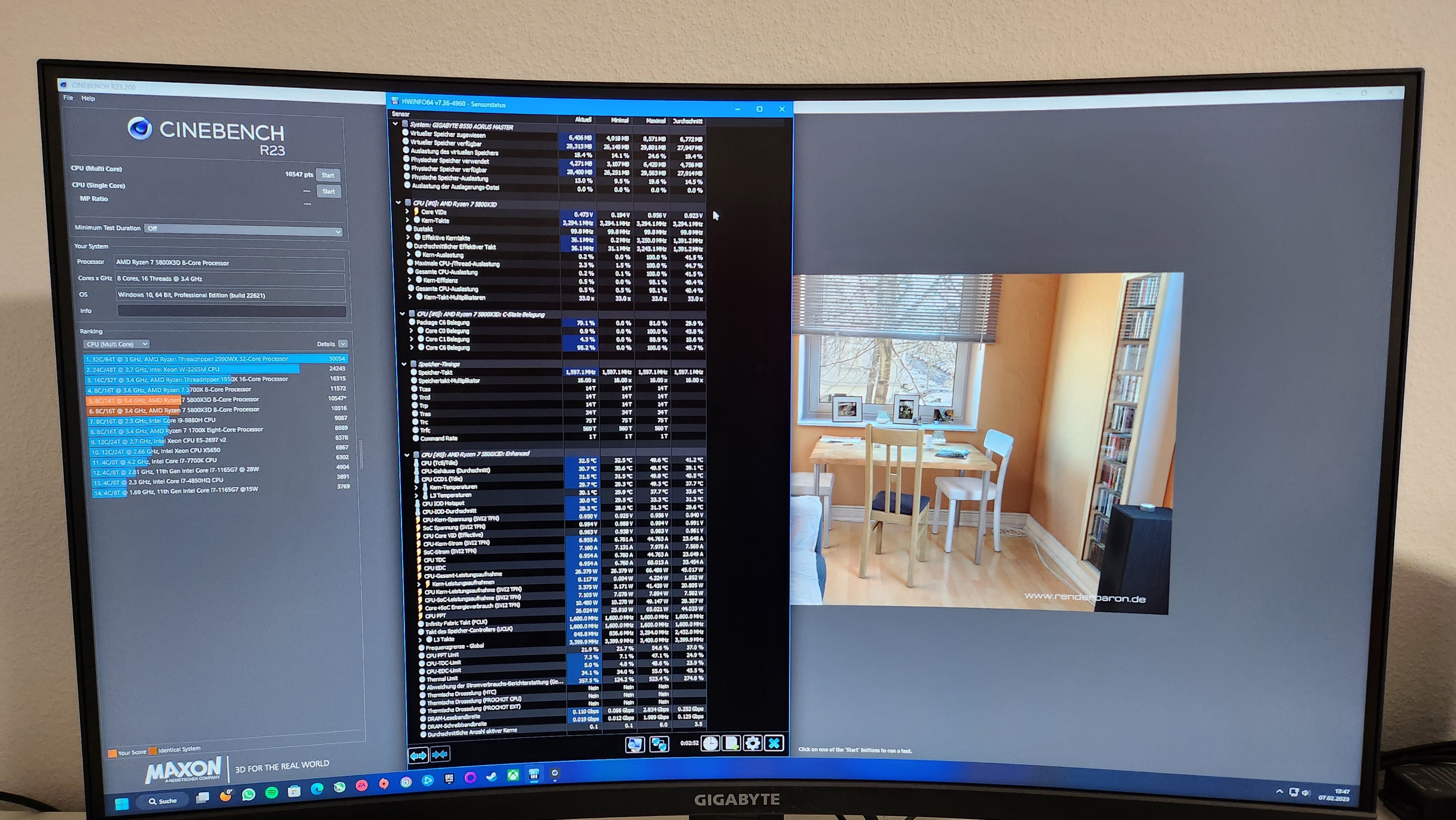

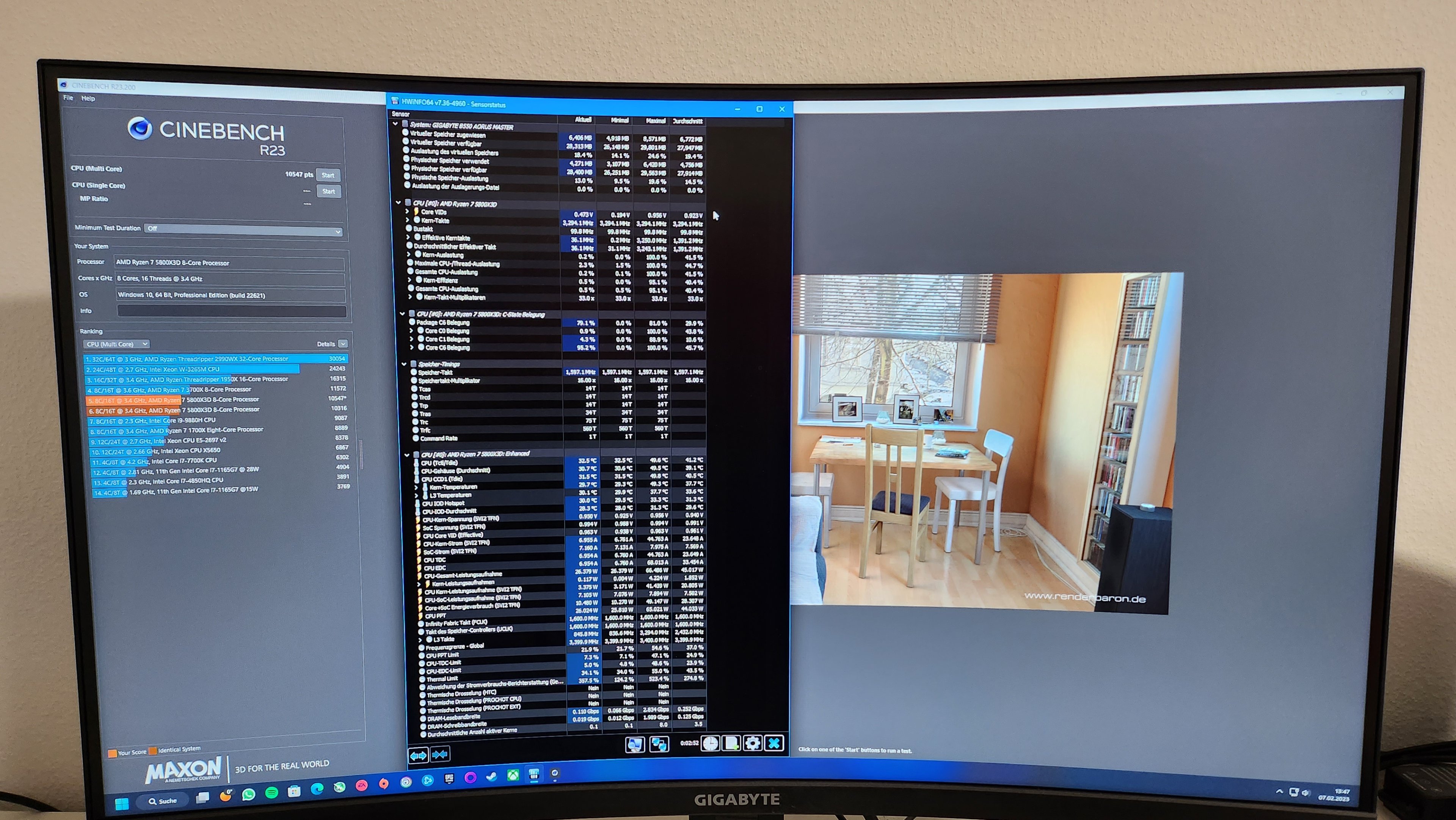

ich habe die Asus strix b550-E und seit gestern der 5800x3d. Aktuelle Bios ist der 2806 mit agesa 1207..und bei mir auch der maximale takt multicore liegt bei ca 4125-4150.. ich habe der bios mit der agesa 1206b geflashed und der takt ist höher 4.3 all cores.
Es koennte sein dass dein neue x570 motherboard mit ne alte Agesa noch unterwegs ist oder ?
christizzz
Cadet 2nd Year
- Nov. 2020
- 19
Hier paar screenshots mit Agesa 1.2.0.7 und agesa 1.2.0.6b mit der asus strix b550-e.
mit agesa 1.2.0.7 die limits sinbd irgednwie nicht erreicht, es erkalert der max takt von ca. 4100mhz
