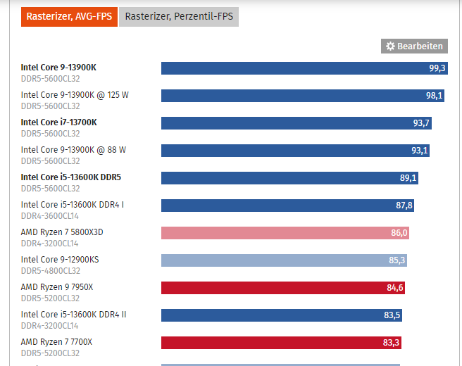

Also laut PC Games Hardware und ihrem ihrer Prozessor-Rangliste ist der 13600K in Anwendungen sowie auch in Games schneller als ein 5800X3D. Richtig schneller in Sachen Games wäre dann ein Zen 4 ala 7800X3D.
Also würde ich an deiner Stelle wohl den Intel nehmen, wenn du nur diese beiden zur Wahl hast!

Die wirst du auch hier zu lesen bekommen. Mit DDR4 ist der 5800X3D in Spielen in etwa gleich auf und auf jeden Fall etwas sparsamer als der 13600K, dafür kaufst du mit AM4 eine ältere Plattform ohne PCIe 5.0 und bekommst weniger Leistung in Applikationen.
https://www.computerbase.de/artikel/prozessoren/intel-core-i9-13900k-i7-13700-i5-13600k-test.81936/
Den Rest musst du schon mit dir selbst ausmachen. Wie wichtig ist dir Leistung in Applikationen, wie wichtig sind dir aktuellere Schnittstellen oder möglicher Umstieg auf eine schnellere CPU? Wie wichtig ist dir der Stromverbrauch unter Volllast und in Idle? Die Fakten sind da, die Entscheidung darüber können wir nur schwer abnehmen.
