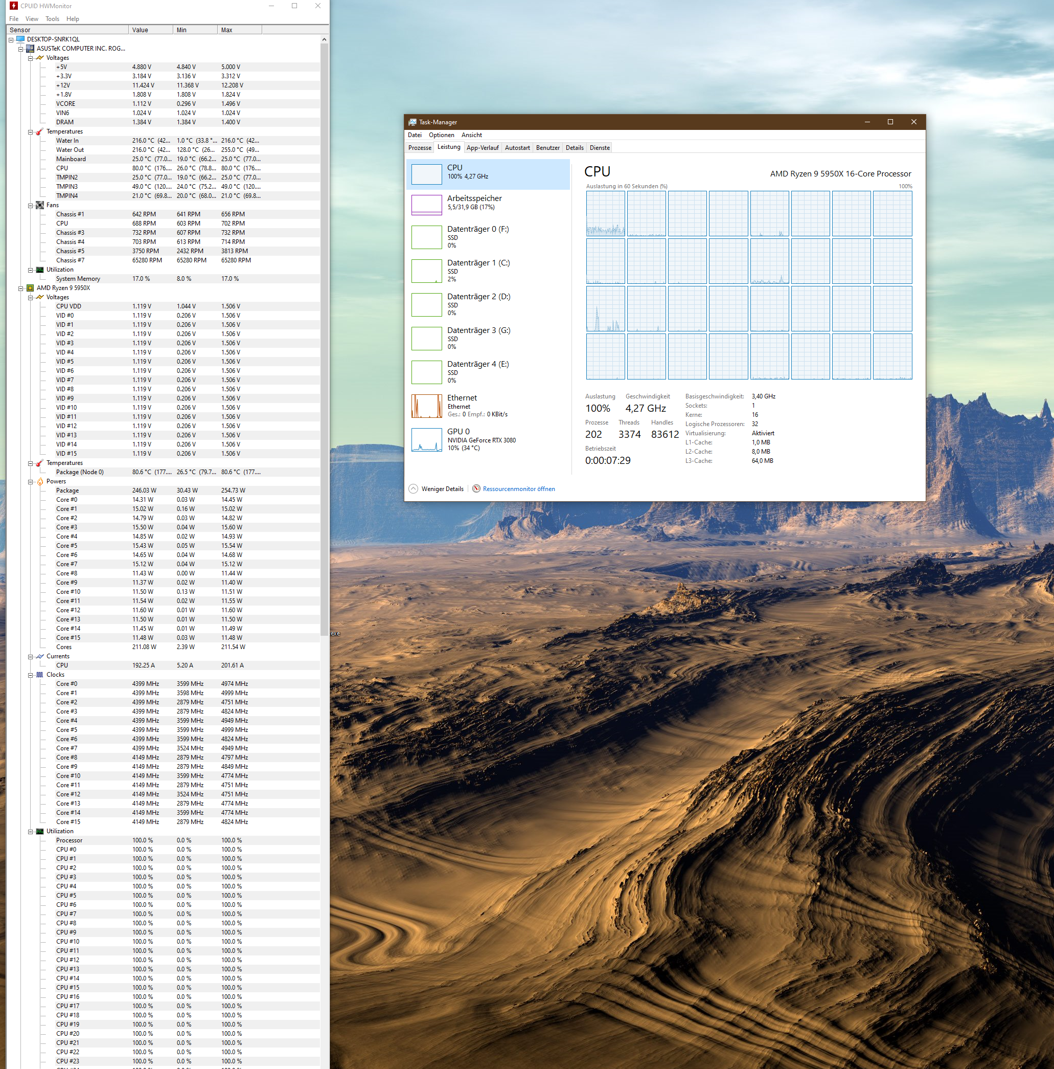

Ich hab 5950x mit Custom loop und Stock komme ich auf peak so 90 Grad in spielen.
was hast du für nen Custom Loop, dass du selbst bei Stock auf 90°C kommst. das einzige was bei mir im Stock die 90°C hin und wieder sieht ist meine VRM vom C8 DH, weil ich kein airflow hab.
420 mm Radiator von EK Water Blocks, dicke EK Pumpe mit 300 ml AGB und nen Monoblock für das Dark Hero 8. Alles sicher und gescheit montiert, sonst ginge das hier nicht:
Pendelt sich nach 15 Minuten bei so 91 Grad ein. Ich Benche da mit Prime95 max Heat bei 1,15 Volt CPU Vcore und 4,4 GHZ auf ccd1 und 4,15 GHZ auf ccd2.
In Spielen boostet die CPU halt auch mit 1,5 Volt und läuft aufgrund der geringeren Last automatisch mit Stock Settings, da erreiche ich in Call of Duty Vanguard (Zombie modus) an die 90 Grad peak trotz max nur 130 Watt Package. Das selbe bei Far cry 6. Und zwar instant.
Liegt an der schlechten Verbindung zwischen Die und Headspreader und durch die hohe Spannung wird die CPU schneller sehr heiß. Ansonsten hat man halt bei AMD Ryzen generell eine sehr kleine Fläche auf der sich die Hitze verteilen kann, Epic oder Threadripper lassen sich da deutlich leichter kühlen, auch mit OC.
Edit: Das hier wäre mit SIlent Lüfterkurve und Prime95 max Heat. Lüfter würden erst bei 100 Grad schneller laufen :D
Das Setting hab ich aber natürlich verworfen weil keine Sinnhaftigkeit, da gehen die Temps auch hoch auf knapp 98 bis 100 Grad.
Edit2: Temps nach 20 Minuten Prime95 max heat:
