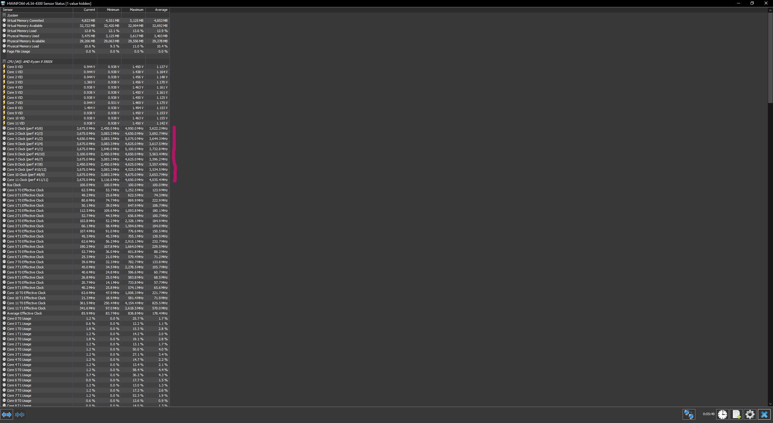

In HWInfo werden bei den Kernen im Rahmen der MHz-Geschwindigkeit nur 11 statt 12 angezeigt (siehe Screenshot). Bei der Spannung (auf dem Screenshot oben drüber) sind's dann aber 12. Kann mir jemand erklären, was das zu bedeuten hat? Bei Screenshots von anderen Systemen sind es auch bei der CPU-Clock-Anzeige immer 12 Kerne...

unter msconfig mal geschaut ob alle Kerne aktiv sind ?
Lass dir in den HWInfo Einstellungen mal die ursprüngliche Anzeige Reihenfolge zurücksetzen.
Es sind leider trotzdem nur 11, es fehlt Core 1 (nach Core 0 gehts gleich mit Core 2 weiter).

Schau genauer hin. Core 1 fehlt der Eintrag. Vermute mal, da hat er aus Versehen mal drag & drop gemacht, dann verschiebt HWInfo Einträge.

Jetzt ist Core 1 aufgetaucht, allerdings werden keine Mhz angezeigt und es ist ein rotes X davor...
Hat sich erledigt, vielen Dank Euch!
Ich musste nur noch auf "enable monitoring" gehen...Wird Zeit fürs Bett;)

HWInfo neu starten? Kann einfach ein Auslesefehler sein.
Wird Core 1 in zB Task Manager angezeigt?
Mit Linsklick ließ es sich über "enable-Monitoring" anschalten, jetzt wird alles richtig angezeigt.

Im Screenshot war aber zu sehen, dass zu 0 bis 11 = 12 noch 1 abzuziehen war, da Core 1 NICHT angelistet war beim Takt.
Aber der TE hat den Core 1 ja nun gefunden, hatte Pause gemacht. :)
Alle anderen Einträge (Voltage, Threads) haben den Core1 ja auch korrekt gelistet.
Oben im Fenster neben HwInfo steht 1 value hiden, du hast den core1 ausgeblendet.
Denn in Core Performance sieht man die Kerne alle.
