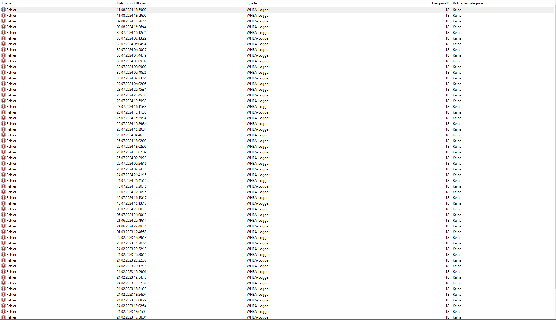

Angefangen hat das ganze im 02/23 konnte mit deaktivieren der C-States bis 06/24 behoben werden, seitdem habe ich nur Probleme. Der Rechner freezed oder startet Automatisch ohne Bluescreen neu. Bekomme ich einen freez, steht nichts in der Ereignisanzeige, startet er automatisch neu, bekomme ich WHEA Fehler 18 BUS/Interconnect mit Cache Hierarchy und unterschiedlichen APC-ID(meist 0) angezeigt.

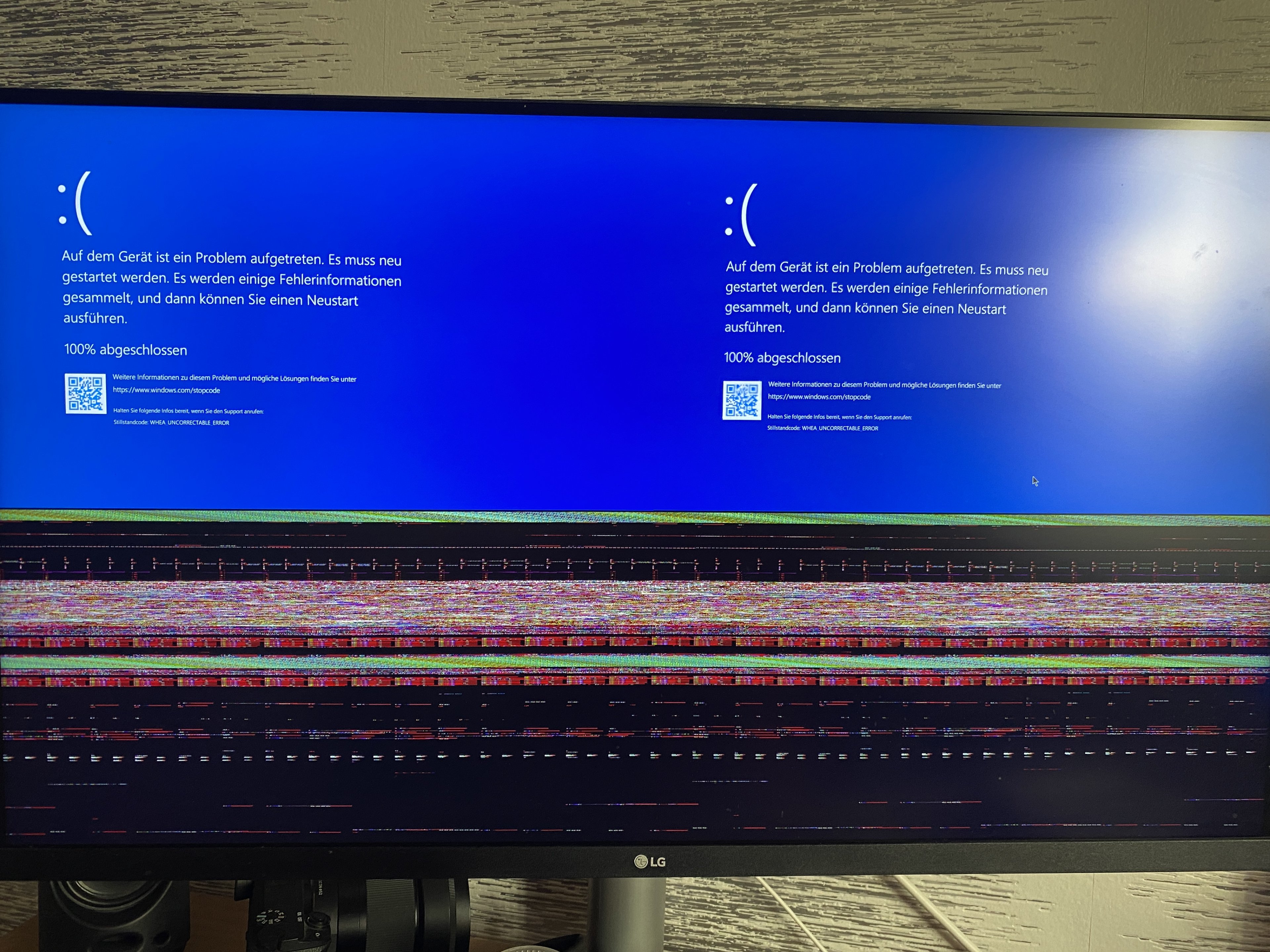

Bin nochmal in mich gegangen und mir fiel gerade ein das 1 Woche bevor es das erste mal auftrat (02/23), das ich versehentlich ein Glas Wasser über meine Tastatur + Maus gekippt hatte. Kann da was mit zusammenhängen?
Maus und Tastatur sind immer noch in Benutzung, hatte sie damals mit Iso gereinigt und mehrere Tage austrocknen lassen.
Gibt es 5900x mit B2 überhaupt? Meiner ist jedenfalls B0.
Immerhin hast du einen BSOD bekommen, den hab ich bisher nicht 1x gehabt.
Leider nein.. werde die nächsten Tage nochmal die 1070ti gegen eine 4070ti tauschen, wenn das auch nichts bringt, muss ich wohl in den sauren Apfel beißen. Vielleicht fällt euch ja doch noch was ein, ich meine nach deaktieveren der C-States lief der Rechner 1 1/2 Jahre Fehlerfrei :/
