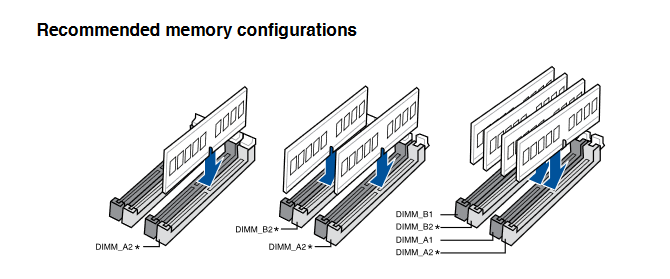

Der PC geht auch sofort aus nur mit CPU + Kühler + 1 RAM Stick angeschlossen? Auch alle Peripherie und Kabel, die von draußen an das Brett (Maus, Keyboard etc) angeschlossen sind, mal rausziehen.

Genau Ram Riegel in A2 und B2 eingesteckt. Eben probeweise nur einen in A2 - auch ohne Veränderung.
