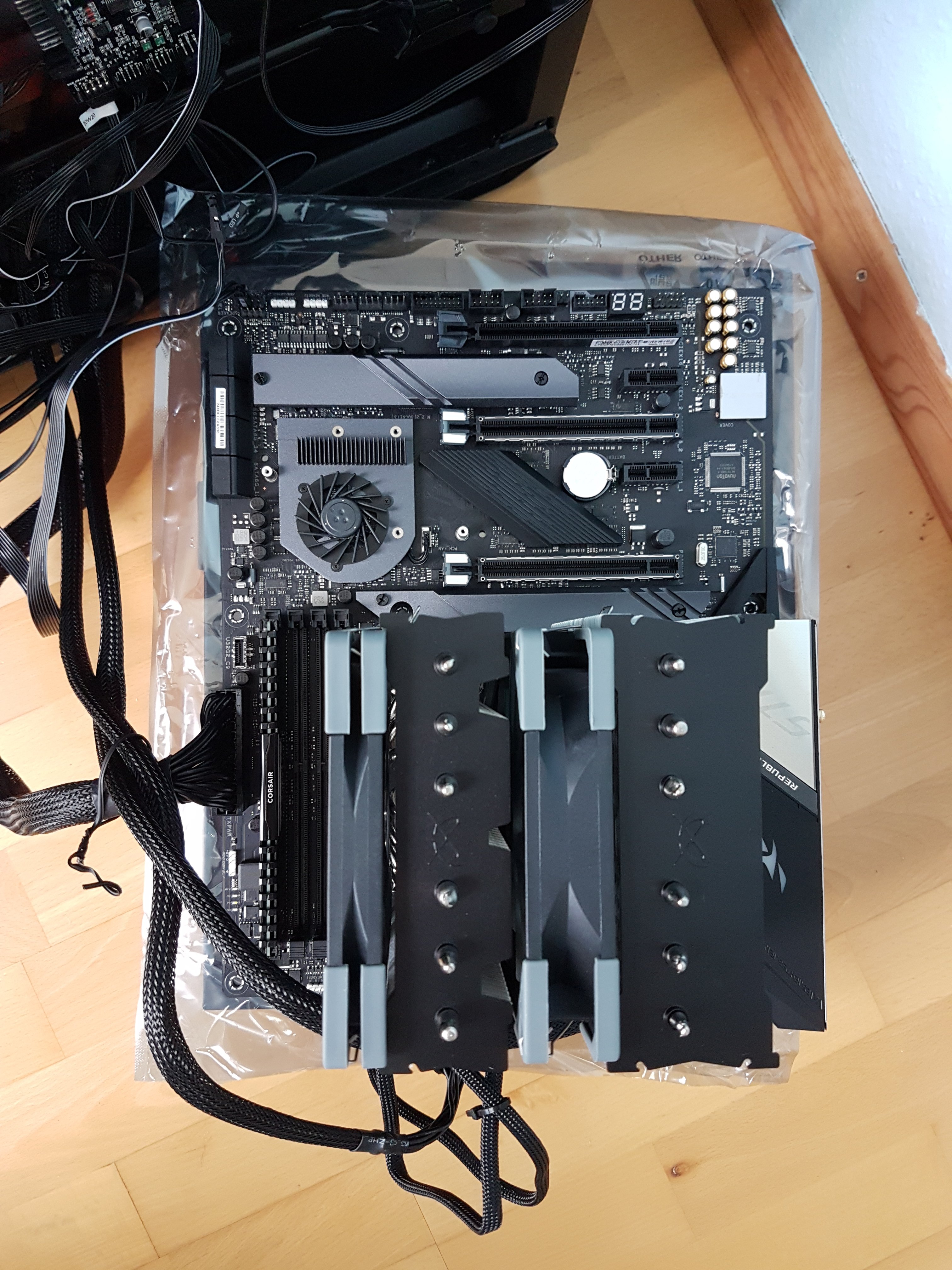

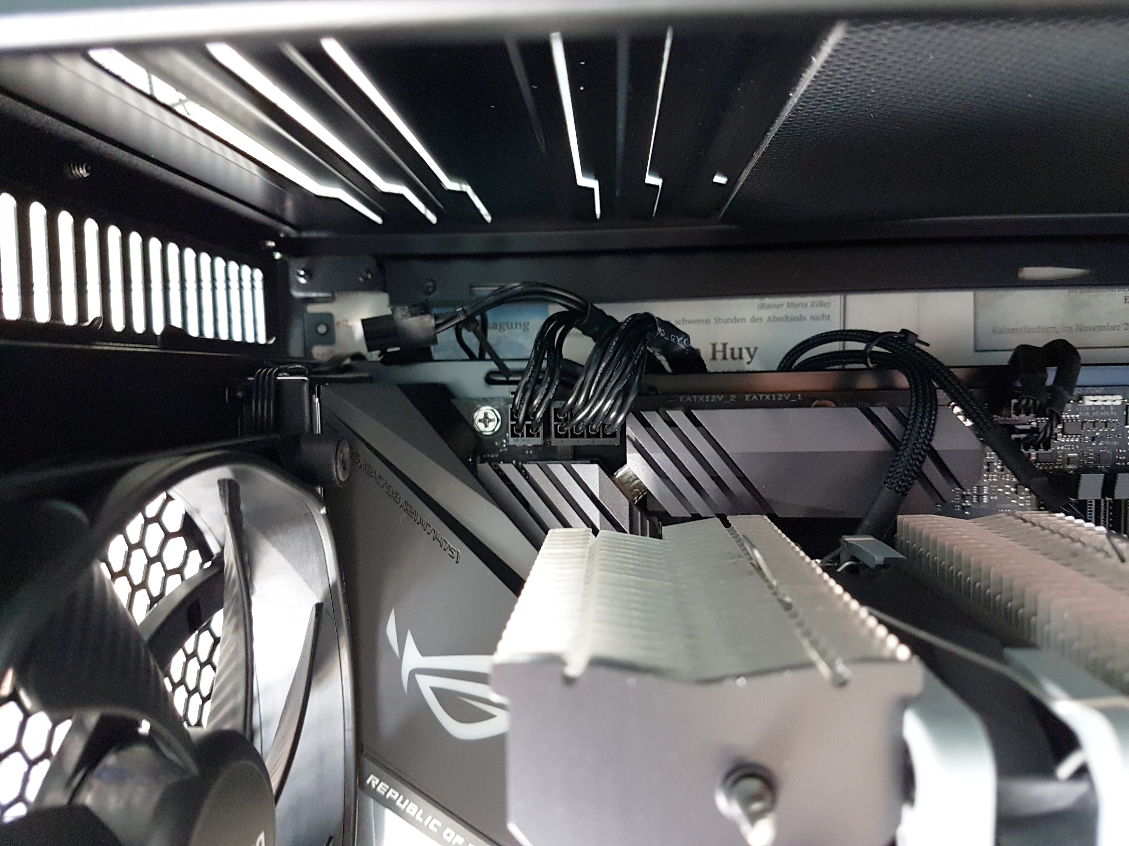

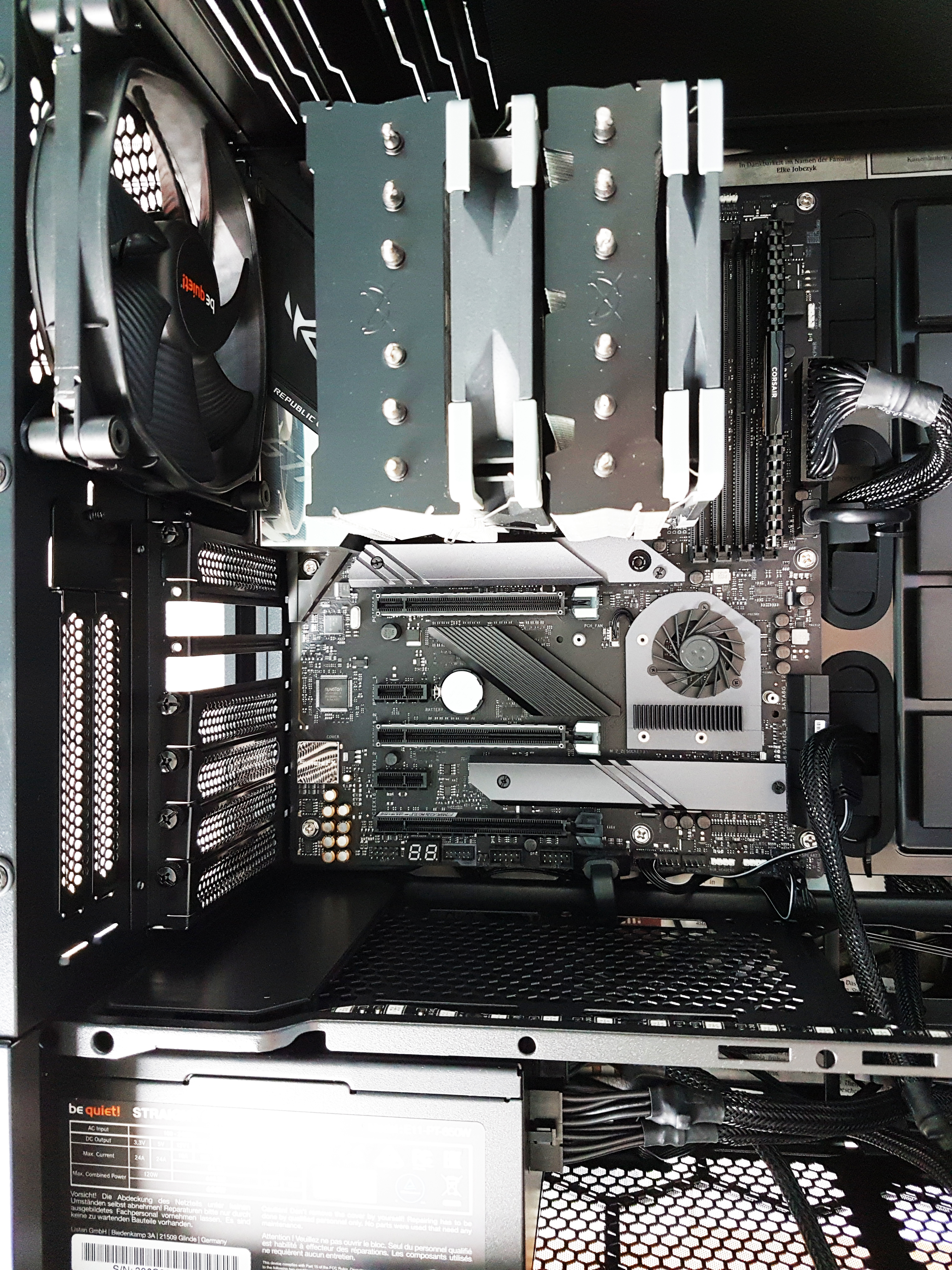

Hier zwei Bilder zum Aufbau. Ich werde jetzt mal das Board rausnehmen und dann schauen ob das gleiche auch in ausgebautem Zustand ist. Von zu viel oder zu wenig Anpressdruck vom CPU-Kühler kann es nicht kommen?
Ich hatte vor zwei Jahren mal bei nem Kollegen auch einen AM4 Rechner zusammengebaut da ging die Kiste auch nicht. Letztlich lag es an dem CPU-Kühler der mit dieser "Hakenbefestigung" zu viel Anpressdruck produziert hatte. Die Schrauben von dem Fuma 2 hatte ich mit Gefühl festgedreht und dann später nochmal gelockert aber auch ohne Erfolg.
@Incident nein leider nicht. Hatte nun mal den Kühler abgemacht und das MB ausgebaut. Die CPU war an dem Kühler hängengeblieben trotz Verriegelung. Aber noch alles ok. Keine Pins verbogen alle noch dran.

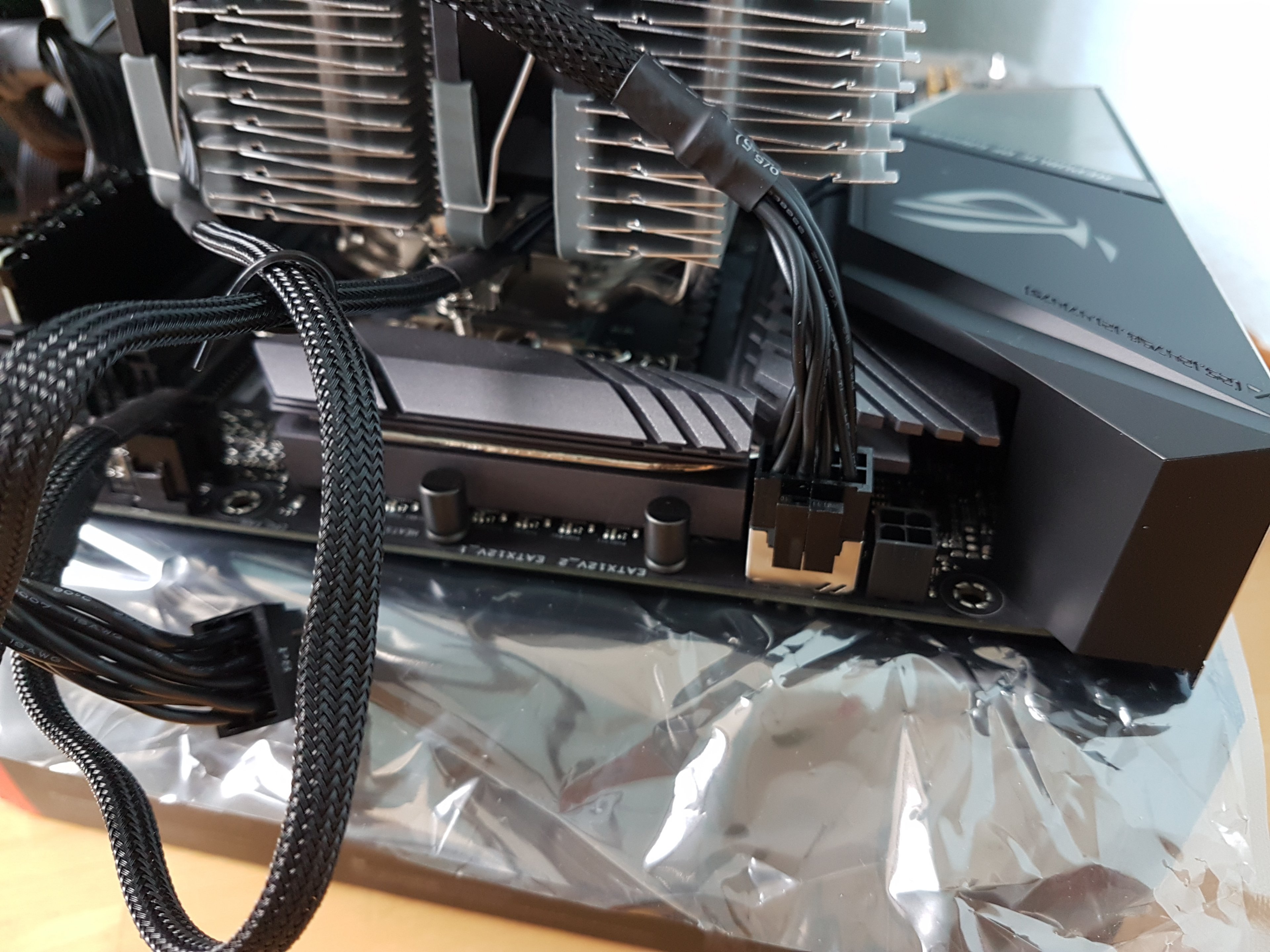

So nun das MB außerhalb des Gehäuses angeschlossen. Netzteil habe ich drin gelassen und zum Starten den Startknopf des Gehäuses verwendet. Minimal Setup mit CPU + 1x Ram + NVME. Kühler nicht festgeschraubt sondern nur draufgesetzt. Ohne Veränderung. Habe auf den Kühler bei einem Startvorgang von oben leicht draufgedrückt um den Anpressdruck zu simulieren. Nichts. Habe auch mal statt P8 + 4-Pin nur die 4+4 Pin ATX Stecker verwendet. Auch nichts. PC geht ganz kurz 1 Sekunde an und wieder aus.
Bin jetzt relativ ratlos.

@dgneo Mal nur die EPS P8 Stecker dran, mal nur die 4+4 Pin ATX Stecker dran. Alles unverändert.
Die FAQ von BeQuiet sagt, dass das Netzteil eine Schutzschaltung reinmacht und deswegen der PC direkt wieder ausgeht. Kurzschluss oder Fehlstrom. Das Board sieht soweit i.O. aus und bei der CPU habe ich auch nichts an Auffälligkeiten festgestellt.
