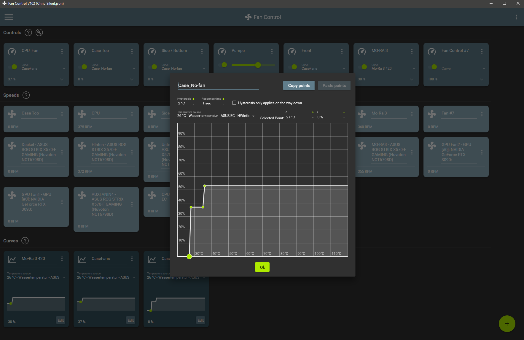

@Forumser falls für dich von interesse:
Das ganz wird von 2x 240er radis 1x 140er radi und einem MORA3 420 (mit 4x 200mm noctua chromaxx) gekühlt...
Zum Thema bei wie viel ich anfangen würde: kommt auf dein system an und dein Lärmempfinden das ist halt leider "trial & error"
Hier eine von 3 Kurven in FanControl, was weiter oben schon mal empfohlen wurde!
