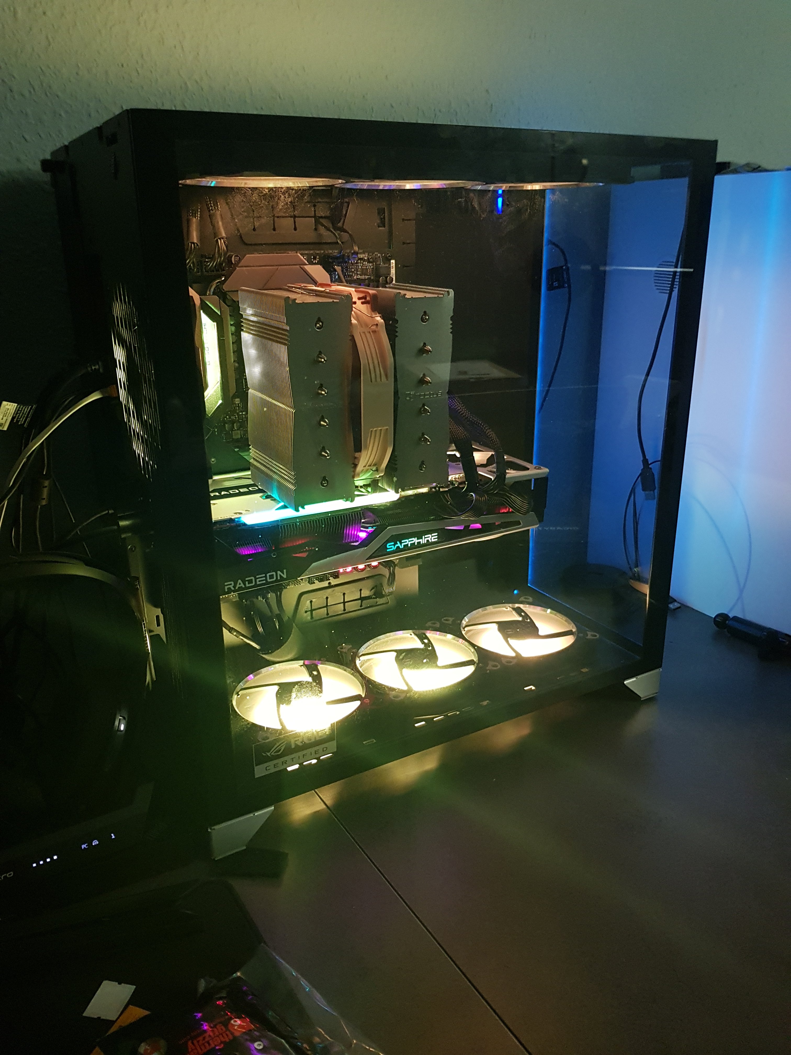

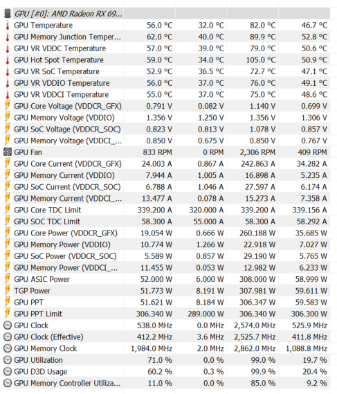

Hab mir vor 1 Woche die Sapphire 6900XT n+ SE geholt und warte noch auf den Wasserkühler, das sind die Temps (max Werte von einem vollen Tag ) bei mir:
Mit ner recht Starken Gehäuse Belüftung:
Die Backplate ist nach längerem Gebrauch unantastbar, dass schon abartig...
Naja in 5-10 Tagen kommt der Wasserkühler für die Karte, dann kann ich dir ja berichten.
(Karte läuft noch höher als der Standard OC eingestellt ist)
Reaktionen: GT200b
PvtPJ schrieb:
Die Backplate ist nach längerem Gebrauch unantastbar, das schon abartig...
Finde 82°C Maximum (also mit Spikes) gar nicht so schlimm. Aber 2.300 RPM sind schon eine Hausnummer :D

Finde 82°C Maximum (also mit Spikes) aber gar nicht so schlimm. Oder klingt die dafür wie ein Düsenjet? :D
ne, hört man kaum aber trotzdem Throttelt die, d.h. die kann die Temp. nur halten, da der Takt wieder runter geht -> in meinen Augen zu Warm
